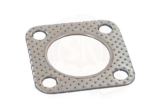

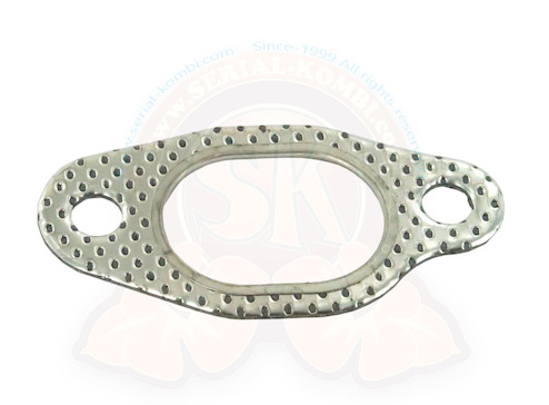

è questa?
Guarnizione uscita collettore di scarico 1600cc Diesel e 1700cc Diesel Codice 827253115
o questa?
Guarnizione collettore di scarico su testata Diesel e Turbo Diesel Codice 068129589B
In ogni caso converrebbe cambiarle tutte e 4 no?

Risposta da DieselTears al topic [Olio prima del Turbo / Olio Cambio? / Frastuono scarico?] 3 Problemi in 1
DieselTears ha scritto:
OlandeseVolante ha scritto: Per il terzo problema potrebbe essere una crepetta sullo scarico che si evidenzia (fumo) quando dai gas perchè la pressione nel condotto aumenta di conseguenza...
Ho portato il furgo dall'omino delle marmitte e mi ha detto che non ci sono crepe ma è la guarnizione che si è bruciata di un pistone. Quindi devo portarlo dal meccnaico per farla sostituire. Per caso è quella guarnizione unica tipo O-O-O-O ?
Dovrei trovare il codice per prenderla? più che altro non so di preciso come si chiama. Provo a fare una ricerca
è questa?
o questa?

Risposta da OlandeseVolante al topic [Olio prima del Turbo / Olio Cambio? / Frastuono scarico?] 3 Problemi in 1
Il codice giusto dovrebbe essere 028129589B, 4 guarnizioni. Si, si cambiano tutte insieme, hanno un costo minimo, oltretutto.
