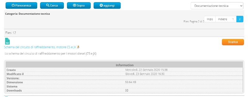

Per la tua domanda, basta guardare nella sezione Download:

Ciao Olandese,
avevo appena lavato il vanno motore, è solo un po’ d’acqua rimanente.
Ho esaminato il diagramma di raffreddamento e temo vi sia un’incongruenza in quanto la direzione del fluido è sempre in entrata verso la pompa 4 quando in realtà almeno un tubo deve essere in uscita.
Chiedo a chi se ne intende di verificare tale diagramma e se possibile di fornirne uno più chiaro da cui possa identificare i tubi più idonei per collegare un riscaldatore Diesel.

Risposta da OlandeseVolante al topic Riscaldatore supplementare Diesel
Lo schema rappresenta i flussi nel circuito esterno (i tubi) e sintetizza con la sola riga tratteggiata nella parte sx del motore i passaggoi interni ad esso.
Il tubo "in uscita" che dici è in realtà il raffreddamento interno del motore, la parte più importante dell'impianto.
Lo schema è preso dal manuale motore (originale) VW per i motori CS, JX, KY.
Buon lavoro.
