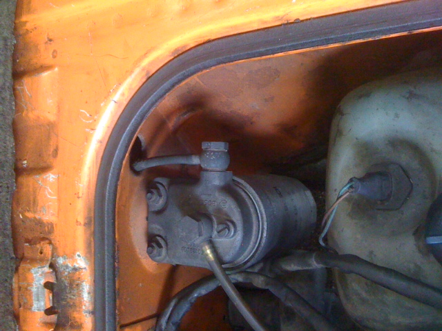

Grazie, mando una foto del mio filtro, come lo smonto, basta svitarlo come è scritto in un post più sopra?..vale anche il discorso fatto sopra di dover caricare il nuovo con del gasolio prima di metterlo?..grazie ancora, un saluto
