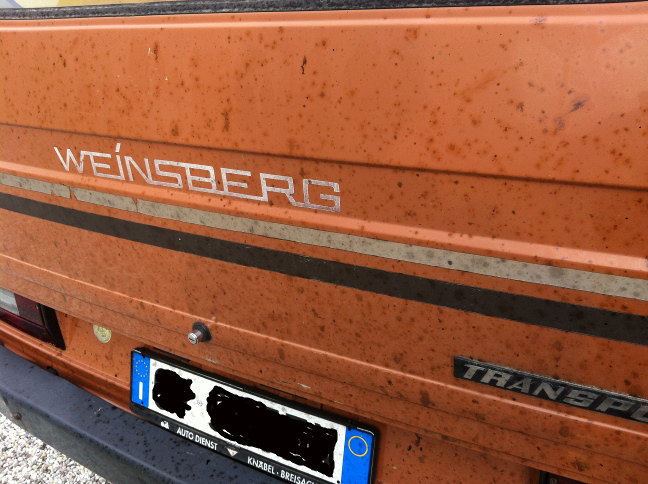

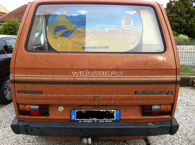

Ciao a tutti,
da qualche mese dopo che il furgone ha corso per un pò a regime (100/110 km/h)
mi ritrovo con il culo del furgone tutto sporco di macchioline di olio.
Il furgone và perfetto, non scalda ecc, l'unico problema è questo sporco che sembra più ostinato di quanto sembri sopratutto se non lo lavo subito.
Nel vano motore non sembra esserci sporco quindi penso a questo punto possa cadere una goccia sulla marmitta e da li rimbalzare ma non capisco come fà a 110 all'ora l'olio ad attaccarmisi dietro invece che cadere in strada.
Le foto che vi allego sono le macchie dei 360 km di ritorno dal raduno.
A qualcuno è capitato qualcosa di simile?

Sono abbastanza abituato a piccole perdite d'olio sopratutto quando mi fermo dopo aver fatto un pò di strada il mio furgoncino segna il territorio come i cani hihihihi lasciando un paio di goccioline in terra ma sta perdita sta iniziando a preoccuparmi perchè ho paura di rovinare il portellone a lungo andare. Appena ho due secondi provo a vedere se c'è qualche tubicino che perde perchè da qualche parte deve pur uscire.

furgonGino ha scritto: 1-hai ovviamente una perdita. Resta da capire se è diesel oppure olio lubrificante. Se è il combustibile probabilmente hai una perdita nel fuel line (iniettori e tuberia) ed è meno grave. Se invece è olio lubrificante, tieni d’occhio il livello.
2-anche se hai una perdita e vai paino il problema non si presenta. Quello che sporca il portellone è la combinazione perdite+turbolneza (dopo i 100 km/h)
questa cosa l'ho notata subito infatti non superando gli 80 km/h non ho nessuna macchiolina
a questo punto mi hai fatto venire il dubbio possa essere carburante.
In questi giorni controllo l'olio e provo a mettere il foglio anche se credo sia olio.
