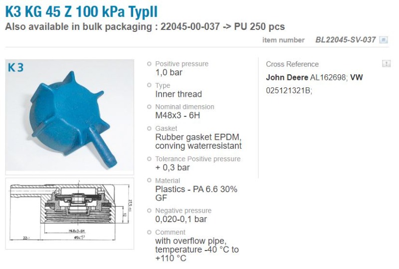

Posto altre informazioni che potrebbero tornare utili nel futuro:
Tappo BLAU (dal sito web)
BLAU Home Page
Il Part Code VW che viene menzionato fa scopa con quanto presente nel catalogo ricambi VW (sempre che tutto sia corretto )
BLAU Home Page
