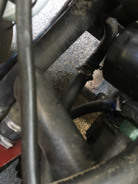

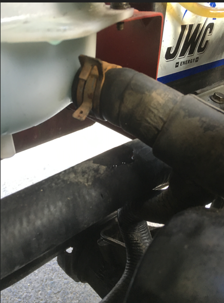

Buongiorno a tutti, mi accodo a questo topic per chi vorrà consigliarmi su come fare una riparazione per perdita acqua dalla vaschetta del raffreddamento. La vaschetta è quella classica quindi il problema è diverso da quello in oggetto e forse non è così strana: avviene a caldo quando va in pressione e i livelli che vedo dalla targa restano comunque alti. Il motore è stato rifatto da poco e la vaschetta sostituita, fatti circa 700km ha iniziato a perdere dal tubo come si vede in foto. Per aggiustarlo metto una fascetta a vite e via!?Allego un paio di foto.
Grazie in anticipo e se sono nella sezione sbagliata o necessario aprire un nuovo topic sono nelle vostre mani! Ciao a tutti

foto allegate

Il tubo sembra in pessime condizioni. Sembra giuntato e nastrato e paciugato.
Io cambierei prima il tubo che qualunque fascetta tu possa mettere comunque terrà poco.
Tra l'altro, quelle fascette a molla sono ottime per gli impianti di raffreddamento ed erano il pirmo equipaggiamento di VW. Tienile.
Cambia il tubo e poi vedi.

L'acqua sembra arrivare da sopra, in foto si vede una goccia che scende dalla saldatura della vaschetta. Non è detto sia il tubo. Spesso le vaschette economiche fanno scherzi, soprattutto se il tappo non regola bene la pressione e questa cresce più del dovuto.
Prova a verificare asciugando tutto e poi a motore caldo lasciarlo in moto per vedere da dove esce liquido... saluti
