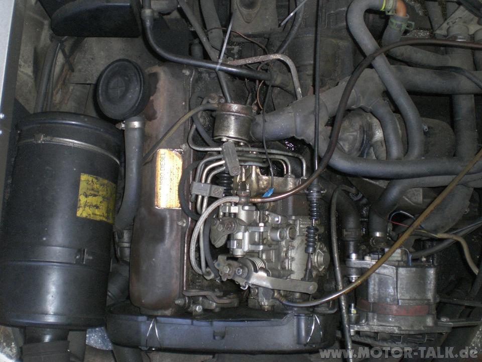

marco82 ha scritto: oggi gfacendo un giretto per i colli col furgonato west.....mi sono accorto dio unromorino proveniente dal motore .... ho aperto ed è un fischiettio che viene dalla cinghia.....oltre a 3500 bestemmie in tutte le lingue .....e il nervoso che ancora mi aggira .......è che la cinghia l'ho appena cambiata avrò fatto massimo 100 km.......
ho chiamato il meccanico(vw concessionaria dove aggiuastano golf vecchie e maggiolini , quindi conoscono questi motori o cosi si spera....pagando na follia e facendoci filtri e olio pure) e non c'erano i meccanici.
domattina appena aprono lo porto......spero di non svegliarmi ancora bestemmiando!!!!!!!!!!!!!!!!!!!!!!!!!!!!!!!!!!!!!!!!!!!!!!!!!!!!!!!
xosa puà essere ???????????
non ha mai avuto niente e faceva un rulorino splendido....
che ca.......... ha fatto il meccanico???????
quacuno sa dirmi qualcosa ?
grazie
...............................quante bestemmie........................................
Potrebbe essere solo che la cinghia si debba adattare!
Dai che non succede nulla................non accusare il meccanico fino a che non sai cosa ce sotto.......non e' bello!

ciao, in primis ti consiglio di aggiungere una firma al tuo profilo, in modo tale che tutti quando posti qualcosa sanno che mezzo hai e di che motore stiamo parlando.
Nel tuo caso è un 1600 td, io ebbi lo stesso problema appena lo presi... per capire ci ho impiegato 1ora contemplando\bestemmiando davanti al motore acceso in una pompa di benzina nella bassa sassonia eheheh comunque se il rumore te lo fà ad alti regimi o tipo in salita, potrebbe essere il coperchio che copre la cinghia che va ad urtare contro le pulegge ... tu prova a scostarlo e vedi se lo fa ancora (ti posto una foto, è quello in basso nero che si ferma con dei gancetti) io tra l'altro non ho ancora risolto. cmq calcola che la cinghia cigola sempre per un pò quando la cambi.

grazie ragazzi non immaginate le innumerevoli bestemmie che sono volate oggi pomeriggio............batdog domani provo a vedere mi sa che è proprio quello, in effetti la cinghia sembra allentata , prima ho guardatop un motore di un golf 16oo td e la cinghia era più fissa.......spero sia quello domattina ore 8 glielo porto , ma non è possibile comunque ....(già avevo la marmitta rotta nella congiuntura dell'attacco, visto che ne avevo un'altra con l'attacco a posto perfetta glil'ho portata così camciava solo il pezzo finale del silenziatore e lui invece mi ha saldato quella che c'era facecambiandomi i gommini supporto facendomi spenfdere un capitale senza dirmelo) quando è acceso dalla fessura dell2aria sinistra dietro dove esce l'aria calda proveniente dal motore , se ascolto bene si sente sto ronzio come se qualcosa grattasse...............sono ancora agitato .......da un preventivo mè passato ad un'altro ......non gli dico niente di strano al meccanico ma..............non vi girerebbero un'attimino.....

A me il rumorino della cinghia me lo fa solo se è un po' umido, però le cinghie sono nuove, ben tirate, probabilmente in alcune situazioni, non dico sia normale, ma del mezzo.
