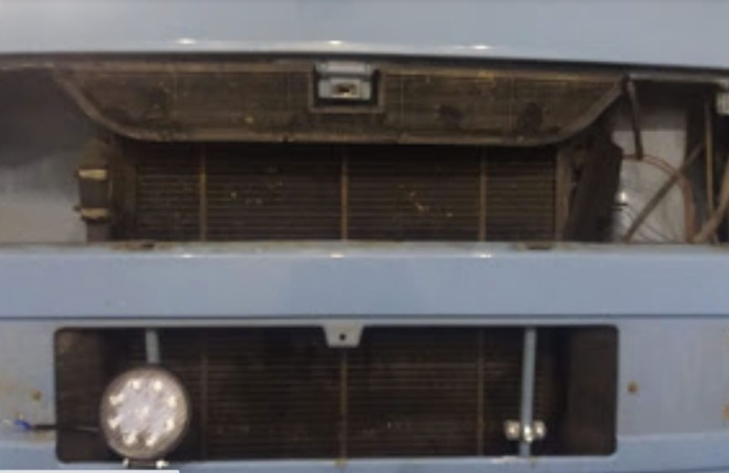

Aggiornamento lavori.
Ho preso dei faretti basic e la cablatura su amazon.
Provato a banco, funziona tutto.
Solo che i cavi sono troppo corti per fare tutto il giro, quindi missà che sceglierò di rifare i cavi, magari in maniera più semplice;
Senza Relè, ma direttamente con interruttore su polo positivo (e ovviamente fusibile)
Se è una st...ata, fatemi sapere prima che faccia qualche casino

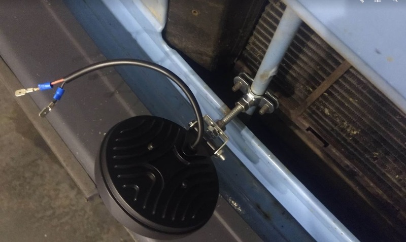

Vi condivido il modo in cui ho deciso di fissarli; stringitubo da D15 e via!
A mio avviso stanno bene, inoltre non devo eseguire alcun foro sulla carrozzeria.
Sarei dell'idea di cablare in maniera a se stante i faretti; mettendo un interruttore sul quadro, o dove riesco.
Vi aggiornerò, nonappena proseguo
(le domande del post precedente sono ancora valide)

La soluzione per il fissaggio è buona, però così riduci l'afflusso di aria al radiatore.
Magari tieni i cavi un po' più lunghi così se ti accorgi che il radiatore non raffredda a sufficienza in estate puoi sempre spostarli in un secondo momento.

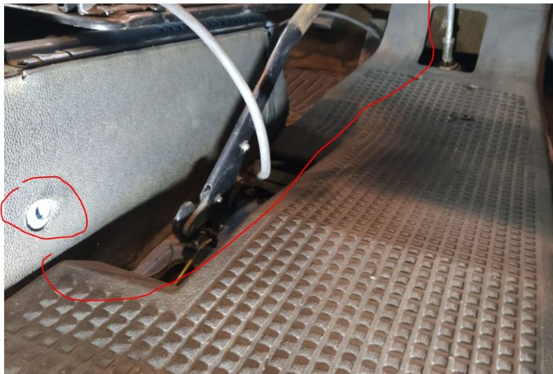

Ad ora avrei deciso di infilare un cavo 3x1,5mm^2 con guaina in neoprene per fare il cablaggio (3 fasi e terra)
Per farlo passare ho trovato un foro ancora non utilizzato con tappino in gomma,
Da li, sa Dio come, vorrei arrivare al cruscotto dove, se lo trovo, inserirei un interruttore che interrompe il polo positivo.
E poi passando sotto il tunnel del riscaldamento, entrare dentro il vano batteria dei servizi da un foro M10 a lato.
Subito prima di attaccarmi al polo positivo, fusibile 15A
Può andare bene o è necessario per forza utilizzare un relè?
