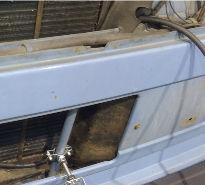

Se poi in futuro monto degli alogeni vintage, cambio solo fusibile, perchè le corde da 1,5mm^2 mi dovrebbero dare abbastanza margini di implementazione.
Ma il polo negativo lo posso mettere a massa (avvitarlo da qualche parte in telaio), o devo andare per forza in batteria?
In ultimo.
Domanda a cui non avevo pensato;
il radiatore raggiunge temperature elevate?
ho notato che il cavo passa a contatto con la parte di destra (visto frontalmente)
non ho mai valutato che temperature possa raggiungere il metallo.
c'è rischio che squagli i cavi?
ho usato un tubo con guarniizone in neoprene (per intenderci quello delle prolunghe industriali)
Dovrebbe resistere bene alle intemperie, ma al calore eccessivo e prolungato, non so.
Se così fosse, dovrebbe essere 60W/12V=5A
Quindi con un fusibile da 10A dovrebbe andare tutto bene.
In ultimo.

Se vuoi montare in futuro dei fendinebbia vintage (alogeni) hanno una potenza maggiore, 55W l'uno? quindi 110W/12V=9,2A. Al limite dell'uso di un interruttore diretto sul positivo. Pensaci.
La 2a velocità del ventilatore del radiatore parte a 102°C quindi considera magari qualche grado in più per sicurezza, temperatura del corpo del radiatore.

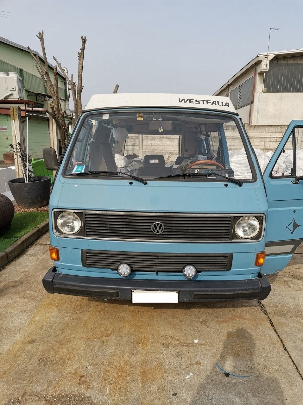

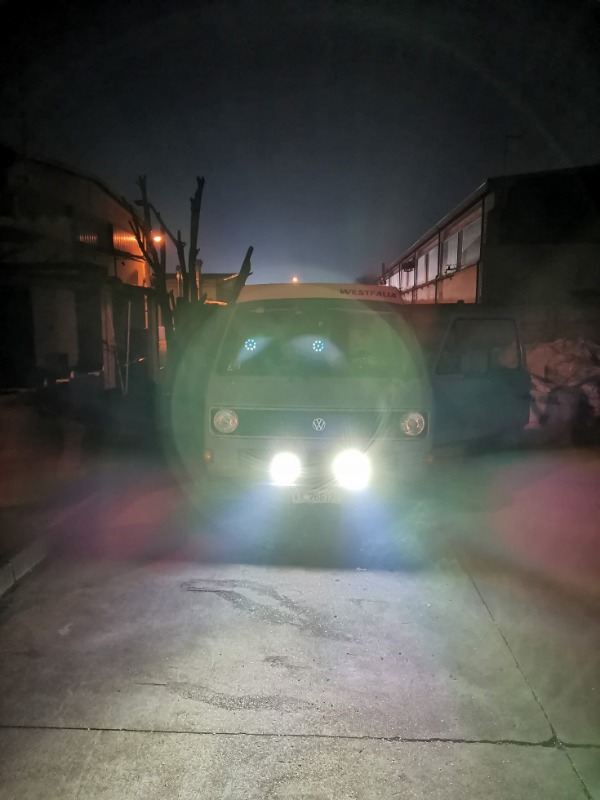

Risposta da Lolloracing al topic Montare fari aggiuntivi... domande basiche
Ecco qui il lavoro eseguito.Non trovando l'interruttore retronebbia, ho trovato e forato un tappino liscio, che ho forato per applicare un interruttore a levetta std.Funziona tutto ed illumina alla grande; Per dei cinafari da 5€ cad niente male.

4 Anni 2 Mesi fa #156004
Risposta da OlandeseVolante al topic Montare fari aggiuntivi... domande basiche
Bello, sembra venuto molto bene. Installazione pulita.
Occhio a non accecare la gente che ti viene dal senso opposto
4 Anni 2 Mesi fa #156006
Risposta da CaravelleC al topic Montare fari aggiuntivi... domande basiche
Sembrano molto potenti in effetti. Ottimo per i passaggi poco illuminati
