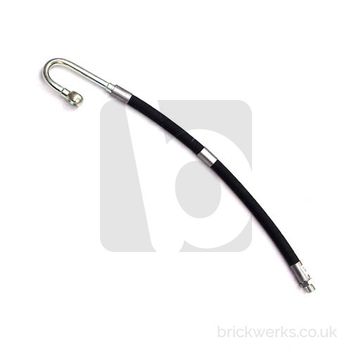

Il tubo flessibile che dalla pompa posta olio alla scatola del servosterzo è diviso in 2 pezzi. Il primo pezzo (quello attaccato alla pompa) è questo che allego nella foto.
All’interno di questo tubo c’è un diaframma, un deflettore, una specie di filtro (baffle in inglese) che regola l’afflusso dell’olio che va alla scatola dello sterzo. Potresti provare a smontare quel pezzo per capire se filtra troppo, e magari col motore al minimo non fa arrivare la giusta quantità di olio alla scatola dello sterzo.

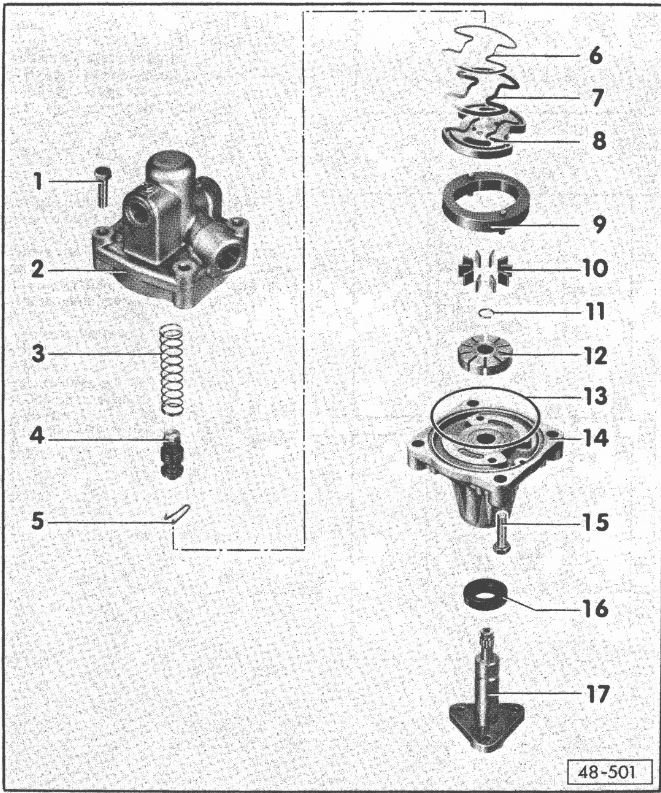

Non so che tu pompa abbia su, da manuale dovrebbe essere:
3 Molla di pressione
4 Valvola limitatrice
5 Fermo di sicurezza
ed è interna
Se devo costruire cose, costo tanto, impiego ere geologiche e sono un pignolo stracciac***i. Fai tu.
Scherzo, ci sentiremo.
