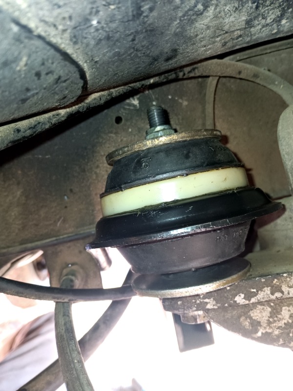

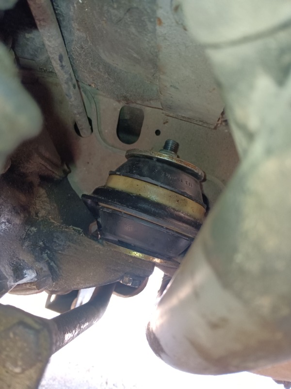

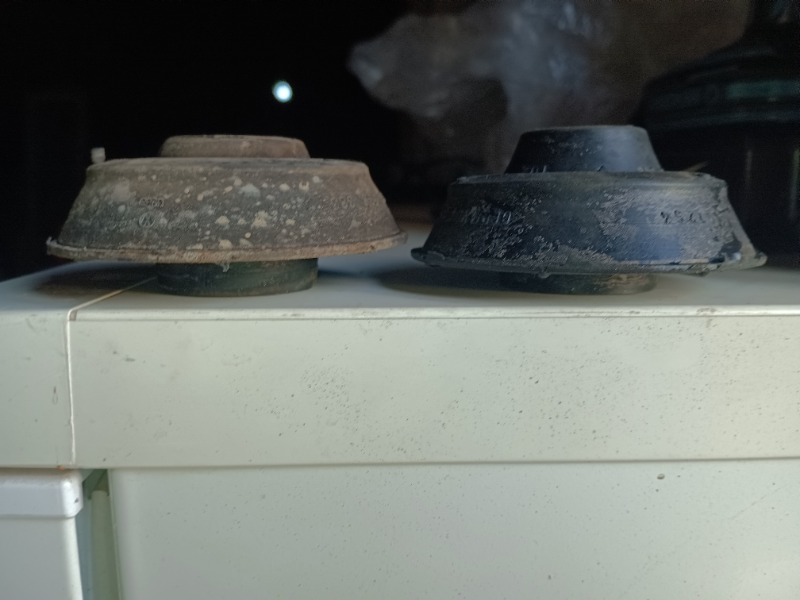

Vecchio a sx e nuovo a dx
Devo solo capire se questi benedetti supporti li ho montati correttamente.
Le rondelle devono poggiare sulla parte larga dei gommini o deve rimanere uno spazio?
I bulloni li ho stretti a 45 Nm ma il risultato su i due supporti motore mi sembrano diversi.
Come vi sembrano?
Ultima cosa chi mi dice la coppia di serraggio dei tre bulloni dei braccetti a cui sono collegati i supporti?

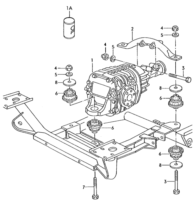

Per la posizione delle rondelle vedi sotto:
La coppia indicata per i bulloni dei supporti è sempre 45 Nm. Per i bulloncini delle staffe non saprei. Guardando in giro, coppie di serraggio per bulloni M8 classe 8.8 è intorno ai 25 Nm. Ma se qualcuno ha un dato VW tanto meglio.
