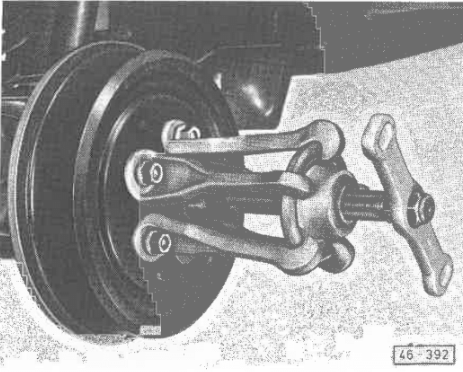

Nel manuale VW c'è questo:
ce ne sono di universali ma sono comunque costosetti. Puoi vedere se c'è qualcosa su Amazon o sulla Baia.
Cerca "Drum brake puller" o "Estrattore tamburi freno".
Altrimenti qualcosa del genere:
che è generico ed economico ma andrebbe controllato che riesca ad agganciare il tamburo in modo corretto e sicuro.

Ne ho trovato uno come quello della figura sopra a una quarantina di € + ganasce, cilindretti e molle da Serial Combi ad un centinaio di€. Nell'insieme non mi sembra una spesa esagerata ma non sono sicuro di riuscire a fare il lavoro, specialmente per quello che riguarda lo spurgo da fare dopo, è un lavoro che non ho mai fatto. Aspetto il preventivo del meccanico poi decido se lanciarmi nell'impresa o passare in officina.

Allora, alla fine della storia ho deciso di rivolgermi ad un vicino/amico che aveva un' officina fino a qualche anno fa poi ha cambiato lavoro ma continua quando ha tempo a fare lavori meccanici in una sua piccola officina. Quindi una volta sul ponte e tolta la ruota coi due bulloncini che tengono il tamburo al mozzo gli ha piazzato 5 o 6 smazzate ( non con un mazzetto di gomma come ho fatto io) belle energiche e............voilà il mozzo è venuto via, uguale nell'altra ruota. Io evidentemente sono stato troppo gentile, avevo paura di fargli male. Cambiate le ganasce, consumate pochissimo, i pistoncini ( che erano bloccati) , tutte le molle e rimontato il tutto. Adesso la sensazione è che abbia una frenata più stabile, anche se non ho ancora provato una frenata brusca. A ognuno il suo mestiere
