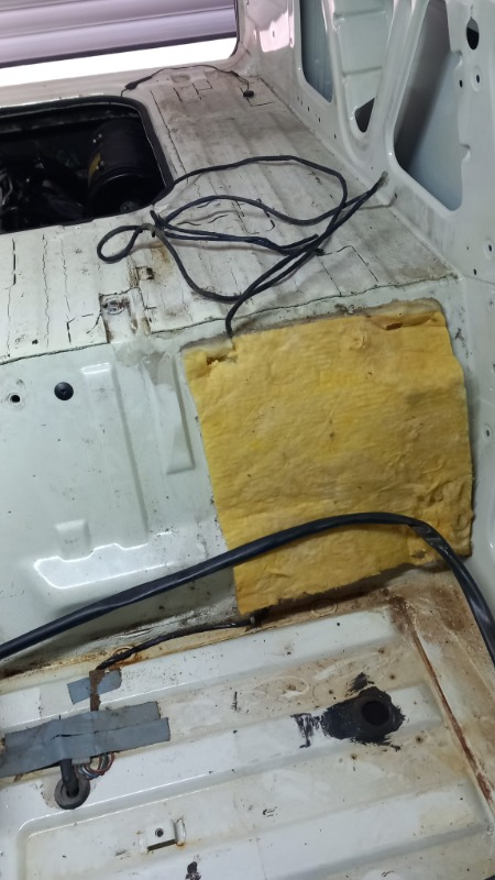

Sul mio mezzo (California TD '89), come dicevi tu passano nel mobiletto laterale e poi si infilano sotto il serbatoio acqua (sotto il tappetino in lana di roccia che gli fa da cuscinetto) e poi si infilano sotto il telaio accanto al riscaldatore supplementare nella panca.
Metto la foto che è meglio, i fili degli altoparlanti sono quel cavo lungo lungo (4 cavi singoli uniti insieme nastrati) sulla destra che va sotto la lana di roccia:
Sotto il pianale corrono insieme ad altri cavi dal vano motore sul fianco destro del longherone sinistro, si infilano sopra il serbatoio (lato sinistro del serbatoio) ed escono sempre sulla destra del longherone sinistro accanto alla ruota di scorta. Poi si infilano nella cabina verso la fusibiliera (alcuni) ed il cruscotto (altri, tra cui quelli dello stereo).
Un percorso un pò brigoso.
Tant'è che il precedente proprietario di Turbo-Lento (un elettrauto.........) si era rotto le palle ed aveva fatto passare i cavi nuovi (aveva avuto chissà che problema) sopra la mensola portaoggetti e sotto la copertura tetto cabina come spiegato sopra. Lui fece un lavoro di merda, io voglio rimettere ordine.

Non ho ben capito, sportello sinistro? non passano per lo sportello di guida (quei cavi sono per gli speakers sui pannelli porta soltanto), questi passano sotto il pianale, sotto il sedile di guida, accanto alla ruota di scorta e poi salgono verso l'alto entrando in abitacolo.
Per i colori, te li guarderò spero oggi.

Ciao! Sei gentilissimo grazie! Ok quindi da sotto al sedile guida arrivano dentro al cruscotto, da dove escono, dalla zona fusibili/piantone? Grazie ancora ciao

Marrone-rosso
Rosso-verde
Verde-blu
Marrone-nero
Non saprei con certezza, non ho smontato (per fortuna ) il cruscotto ma dalla posizione in cui passano direi di sì.
Se ti butti sotto il furgone togliendo la ruota di scorta ti fai un'idea più precisa.
Rosso-verde
Verde-blu
Marrone-nero
