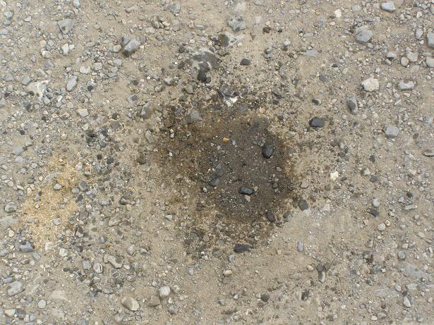

17/09/2013 18:35 #111037 da bdade
Risposta da bdade al topic Perdita olio servosterzo
Anche il Baita gocciola... sono andato avanti un buon 300km senza olio del servosterzo, dite che sono riuscito a sputtanare la pompa? :look:
Questa è una delle pozze che ho sparso per la Via del Sale una decina di giorni fa :D

La perdita è localizzata poco avanti, poco più interno rispetto la ruota posteriore destra, devo ancora sgattaiolare sotto per identificare se trattasi di tubo marcio o fascetta lenta, appena deciderò di sporcarmi vi terrò aggiornati :wink:

17/09/2013 18:49 #111038 da il Cusna
Risposta da il Cusna al topic Perdita olio servosterzo
sotto, sotto, ti devi infilare sotto, non si può restare puliti quando si ha un vecchio furgonaccio!
Comunque se ti può essere d'aiuto ti posso dire che non perdevi in modo costante, ma a tratti, e in quei tratti in maniera copiosa... chiudendo la fila da lontano ci chiedevamo chi fosse e facevamo gli scongiuri che non fosse nulla di irrimediabile, ma in fondo sapevamo che era il tuo servosterzo...

Ciao Davide. . . partiamo dicendo che 300 km non sono poi molti . .. di sicuro la pompa non si è sentita toroppo bene ... ma non credo tu sia riuscito a fotterla... nel caso ne ho una di scorta . . . .
