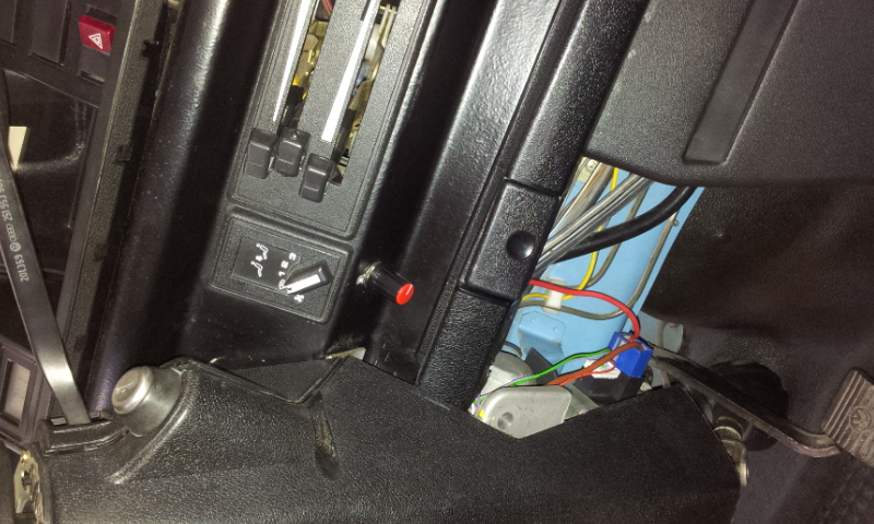

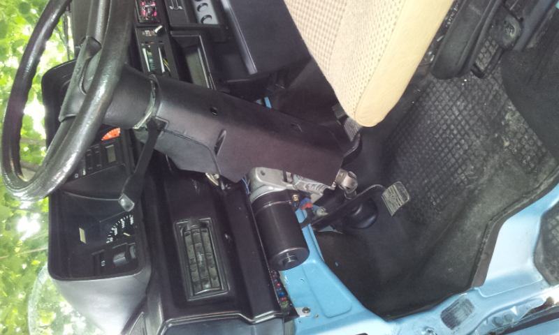

Ormai è arrivata l'ora di postare la chicca... Ormai da un paio di mesi si gira col dito (e non è uno scherzo) da queste parti ed il tutto grazie ad Aldo Nardone e al servo elettrico.
Il mezzo è diventato un gokart, inversioni ad u e parcheggi non sono più uno stress muscolare ahhahah, devo dire la verità non mi aspettavo un cambiamento simile... è diventato veramente ancor più piacevole guidare
Quindi comunico ufficialmente che si può fare e soprattutto senza forare le plastiche del piantone per fare uscire la placca e con motorino a sx e non a dx, come il kit in vendita da qlc parte, ovviamente va spostata la fusibiliera in su di qualche cm e vanno ritagliate di poco le plastiche del piantone e se si vuole si monta uno sterzo più piccino delle vw o quello del t4, ma dopo il risultato vi assicuro che è veramente soddisfacente.
Ecco foto del lavoro e del potenziometro, ancora qualche modifica estetica da fare...

Però scusa secondo me se utilizzavi quello della corsa inglese era tutto molto più semplice...non dovevi spostare la fusibiliera che non è lavoro da poco, soprattutto se ci devi accedere o fare modifiche con cavi e fusibili (e personalmente penso che spostarla potrebbe rivelarsi anche un filino pericoloso) e invece facevi cadere il motore dall'altra parte dove a parte la leva dell'arricchitore non hai nulla...

naaa preferisco il motorino a sx, si vede poco e non sacrifichi l'arricchitore... e poi volendo ci metti il coperchio della fusibiliera cosi non si vede nulla

la scatola fusibili e solo spostata più in alto, nessun cavo e stato tagliato,la scatola montandola nell'altra posizione ,va tagliata una piccola parte della scatola dei riscaldamenti

Non necessariamente devi tagliare la scatola dei riscaldamenti, in quanto dipende da come metti il motore rispetto al piantone...io l'ho messo parallelo e difatti ho dovuto tagliare un po' di plastica...il Toto che lo ha messo leggermente più obliquo non ha dovuto tagliare...
Risposta da Silentbay al topic Servosterzo elettrico
Certo però come ci accedi alla fusibiliera, che hai sotto l'ingombro del motore elettrico?aldonardone ha scritto: la scatola fusibili e solo spostata più in alto, nessun cavo e stato tagliato,la scatola montandola nell'altra posizione ,va tagliata una piccola parte della scatola dei riscaldamenti

togliere il motorino ci vuole un minuto, ma ci si arriva anche con le mani
