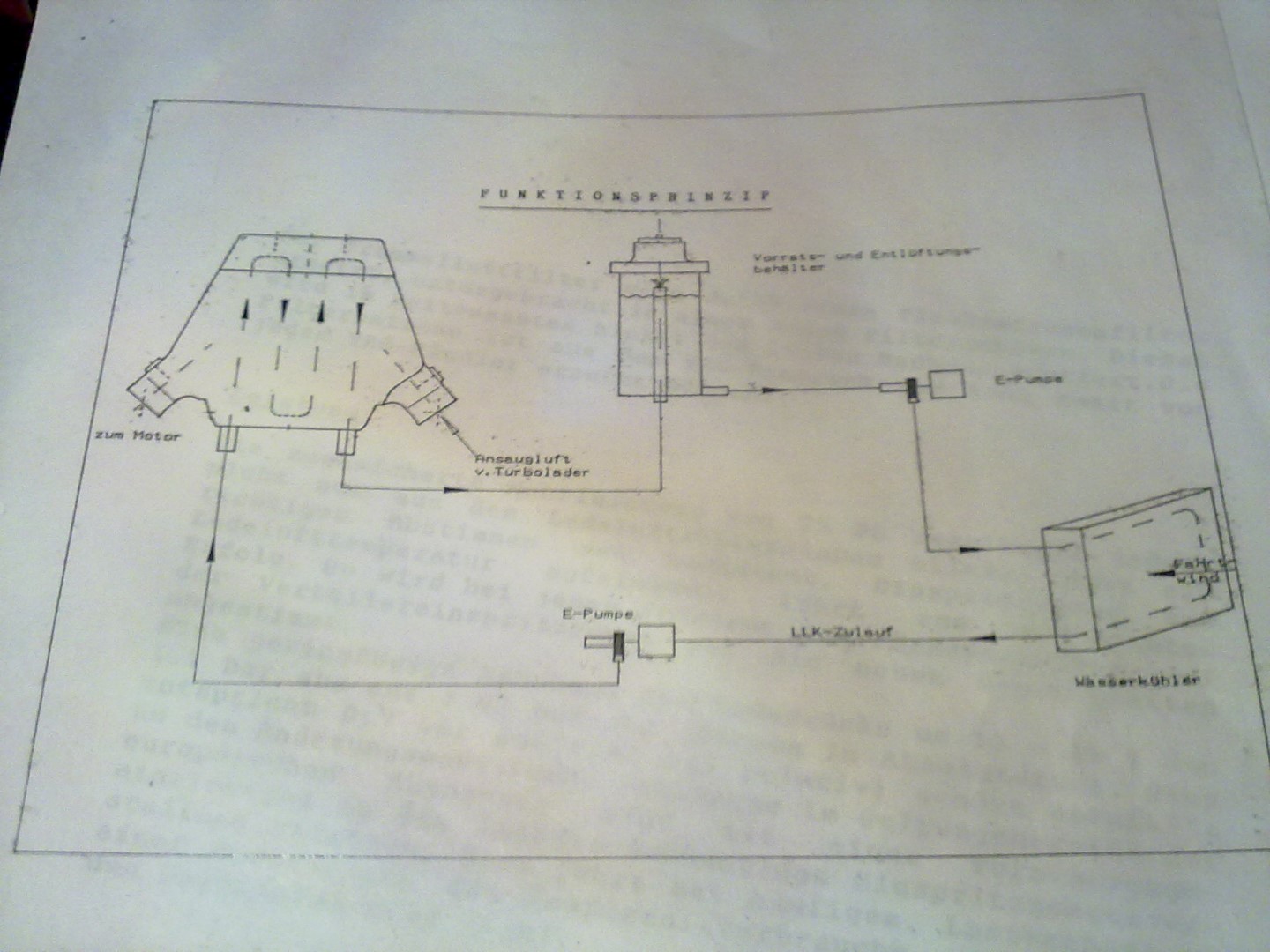

10 Anni 1 Mese fa #132185 da C0smin
Risposta da C0smin al topic intercooler smart [JX]
Cercando la schema del panello elettrico, ho ritrovato la documentazione del intercooler.
Il mio, era cosi..

10 Anni 1 Mese fa #132191 da Silentbay
Risposta da Silentbay al topic intercooler smart [JX]
C0smin ha scritto: @Bdade no no :nonono: . Infatti, riferivo al radiatore del intercooler, che era montato davanti, dove altri montano il radiatore olio.
L'ho smontato, e ho lasciato solo i tubi (non si sa mai ).
Nel vanno motore, avevo il cosi detto scambiatore di calore, dove adesso ho rimesso il filtro aria.
Quindi era aria acqua se ho capito bene...giusto cosmin?
10 Anni 1 Mese fa #132193 da C0smin
[/quote]
Si Simmo.
Aria acqua.
Ne ho documentazione, una decina di pagine, sia dati tecnici che diversi articoli, pero non si capisce tutto, essendo in Tedesco.
