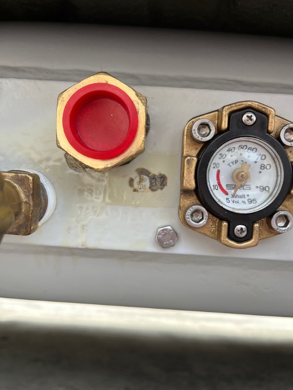

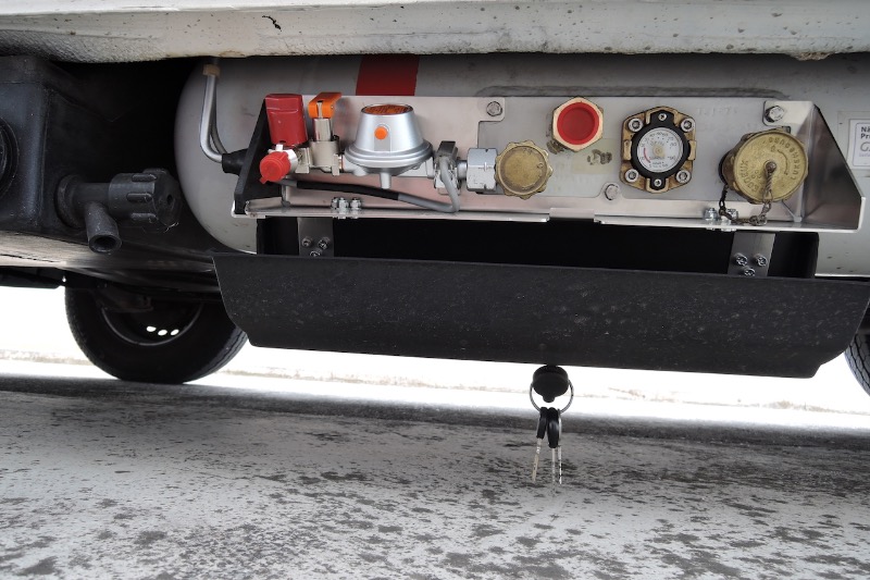

Salve a tutti, volevo condividere la mia esperienza per quanto riguarda il serbatoio del gas servizi, premetto che sono un po' fissato (malato forse termine più appropriato) con l'originalità del mezzo. La mia bombola come tante era scaduta nel 1999, non volevo toglierla e non volevo sostituirla con un'altra, volevo mantenere l'originale che non era messa male. L'ho smontata, l'ho fatta sabbiare e riverniciare nello stesso colore, lavoro che ho scoperto è meglio far fare dopo da chi esegue il test per via della punzonatura che rovina la verniciatura, l'ho inviata in Germania per il collaudo dove hanno effettuato il test di tenuta. Mi hanno rispedito la bombola punzonata 2032 con un certificato di prova e controllo periodico valido fino a marzo 2032.
Il costo è stato piuttosto importante, circa 400 euro, che comprendono:
-spedizione
-test di tenuta
-sostituzione valvola di sicurezza
-regolatore di bassa pressione nuovo
Oltre alla bombola ho effettuato in seguito il test dell'impianto, questo vicino a Verona, così adesso so che questo lavoro in Italia non vale quasi nulla ma io posso stare tranquillo.
