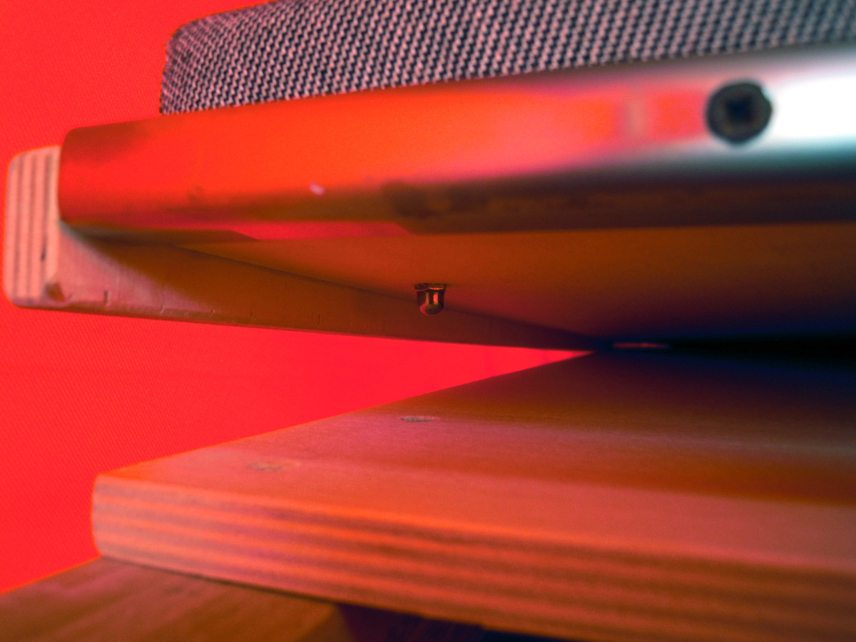

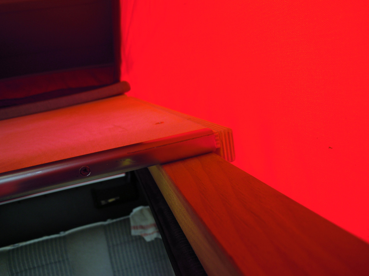

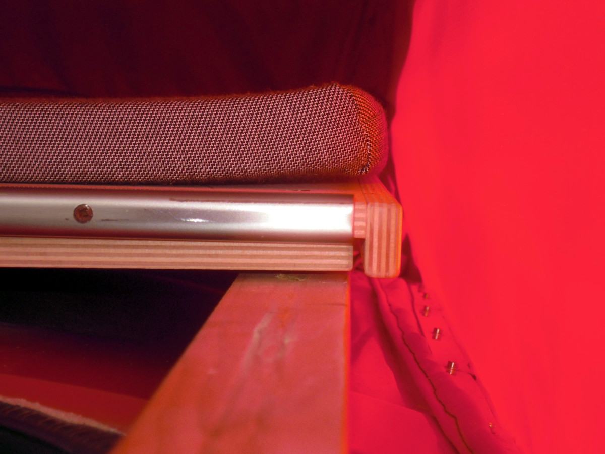

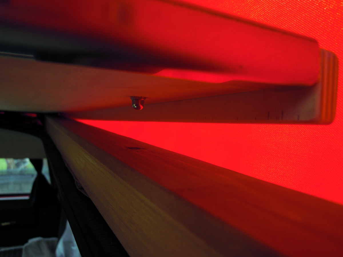

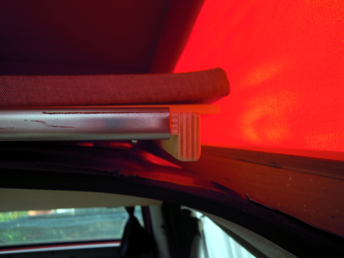

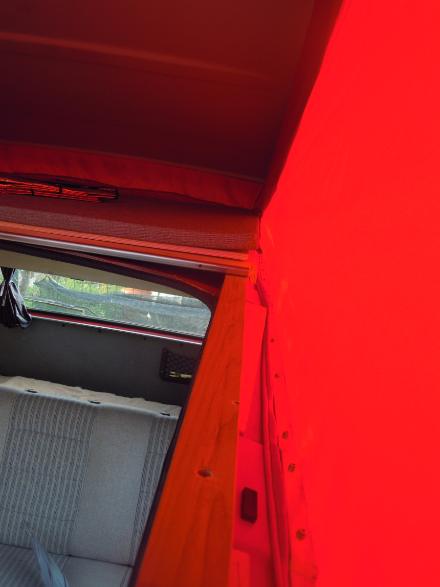

12 Anni 2 Settimane fa #106005 da Ulisse
A richiesta carico un po' di foto che mostrano come ho fatto il letto superiore:
