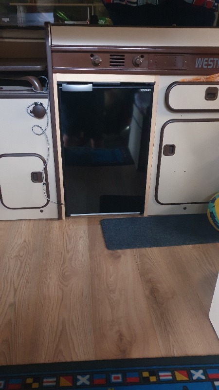

10 Mesi 1 Settimana fa - 10 Mesi 1 Settimana fa #160329
da tzrypvs
westfalia t3 joker club 1900 tdi 1z 1986
Risposta da tzrypvs al topic Alternative al frigo originale
Alla fine ho montato il vitrifrigo perché come misure occupa più spazio ma è meno profondo così sporge meno davanti e soprattutto dietro il motore ha molta più aria e non appoggia
