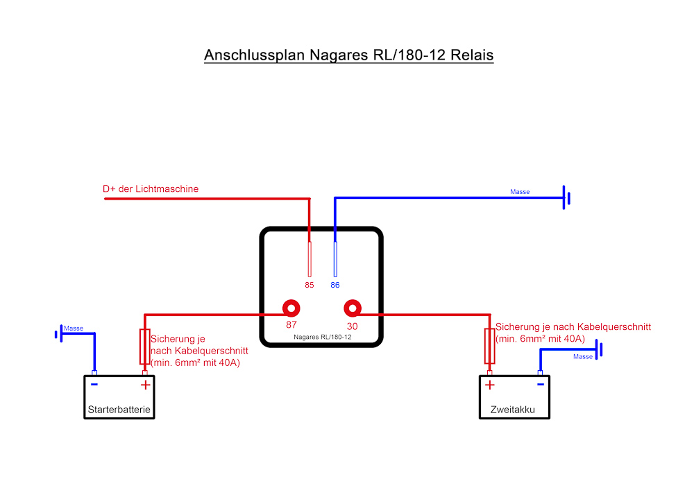

Devi usare un tester in modalità ohmmetro, a mezzo spento metti i due puntali sui pin 87 e 30 (+ batterie) se suona il relè è chiuso, quindi guasto, perché si deve chiudere solo col mezzo acceso. Comunque in generale comincia a pensare di montare uno staccabatterie
