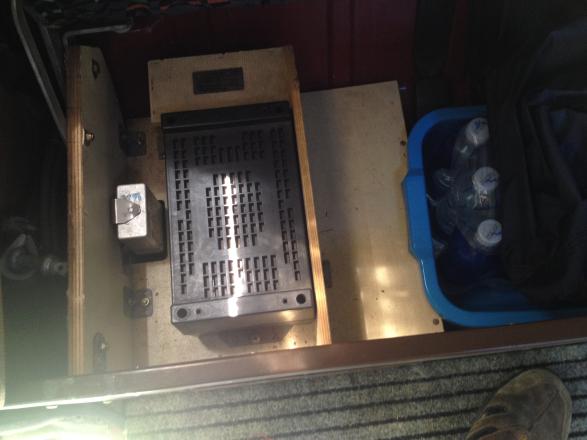

DOMANDA: ma inserendo il 220 volt
nella spina esterna del T3 non dovrebbe automaticamente ricaricare le 2 batterie?? (motore e servizi) è quello nella foto che dovrebbe farlo ?? e se non succede ??? vuol dire che non funziona +???

No, si carica solo la batteria servizi.

Io ho dovuto cambiarlo e l'ho sostituito con uno piu' moderno e performante.....poi ho fatto fare una piccola modifica all'elettrauto e adesso le carico tutte e due....

sapete per caso se ha dei fusibili ??? sono interni ??? Derex cosa hai messo???

Risposta da Splinter al topic [Spostato] ricaricare le 2 batterie??
