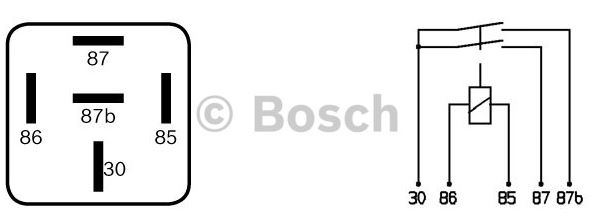

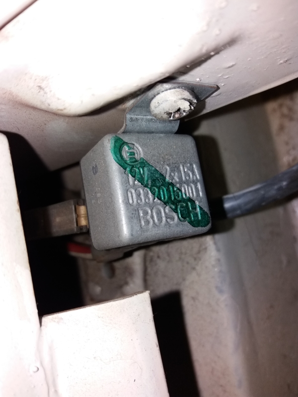

Avevo questo relay (Bosch No. 0 332 015 001)
che ha questi collegamenti interni
Come si vede, i piedini 87 sono in collegamento solo con relay chiuso (quando il motore è in moto). Peccato che così sia assolutamente inutile che il caricabatterie lavori con la BM....
I piedini, infatti, si chiamano 87 ed 87b ad indicare una funzione differente.

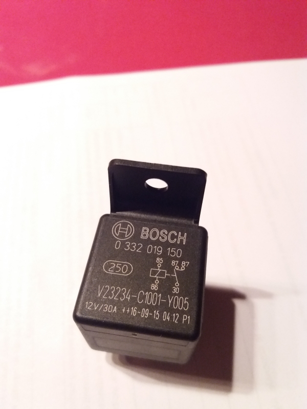

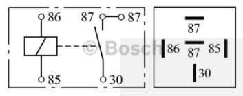

Ho trovato e montato questo relay (Bosch No. 0 332 019 150, costo 3€) con questo schema interno:
I 2 piedini 87 (stesso nome) sono in collegamento diretto fisso. In questo modo il caribatterie lavora su entrambe le batterie, senza motore in moto, ovviamente.
