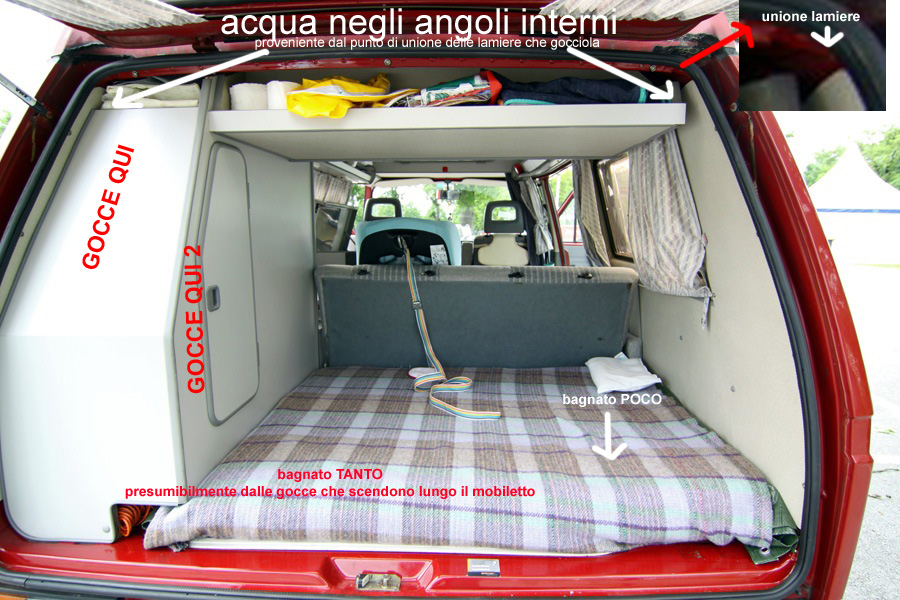

ho dato una chiusa per fare una prova i fori A B con del nastro, non penso che ora entri, ma dal punto C continua a gocciarmi...ho tolto la guarnizione e in corrispondenza del punto C, su tutte e due i lati, tra la giunzione delle lamiere c'è della stucco morbido o forse gomma un pò usurato...penso che allora sia quello!

cice ha scritto: della serie i problemi escono leggendo...
non mi era mai entrata/uscita l'acqua dal portellone...e ieri mentre pioveva ero dentro al t3, tutto smontato a vedere eventuali perdite da ovunque...
a qualcuno mancavano i gommini A (uno tondo ed uno ovale), a me manca il gommino B, e l'acqua sembra entrare da lì, correre tra le lamiere, e uscire al punto C, (a seconda se il mezzo è inclinato mi esce dal lato opposto)
dal punto C l'acqua goccia, si forma una chiazza sul fondo, e quando è bella piena inizia a scivolare, verso la guarnizione...che a sua volta chiude con il portellone che proprio a quell'altezza ha tutti i fori...
in effetti a me era bagnata la guarnizione dello sportellone, solo in corrispondenza di dove mi gocciava dall'alto
in sintesi, voi avete il gommino al punto B???
Allora, ho verificato su camomillo e i gommini A e B c'erano tutti.
Visto che è un tetto alto ho provveduto a risiliconare un po' la parte di giunzione tra vetroresina e metallo (poco sopra il portellone, quella che nella foto si vede dietro la freccia "A") che era un po' scollata.
Inoltre ho risistemato alla meglio la guarnizione del portellone, che sembrava un po' staccata e forse era proprio da li che entrava acqua.
Ieri sera ha piovuto abbastanza e stamattina non c'erano segni di acqua, ne dentro ne nelle zone "C"... speriamo bene.

Dopo le abbondanti piogge di stanotte sono scesa al camper per vedere se i lavori di siliconatura avevano tenuto..e questo è il risultato!!!
Sicuramente bisogna sistemare anche il silicone che collega il tetto alla lamiera..a sinistra non è+ stato rifatto... ma resta il fatto che le lamiere gocciolano e non ho la minima idea del percorso che fa l'acqua per arrivare lì.
L'acqua gocciolante ristagna nelle vaschette e poi scende...ma come fa ad arrivare sulla parte interna del mobiletto visto che nella vaschetta sopra acqua non ce n'è?
