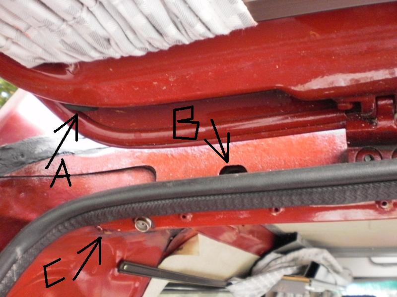

non mi era mai entrata/uscita l'acqua dal portellone...e ieri mentre pioveva ero dentro al t3, tutto smontato a vedere eventuali perdite da ovunque...
a qualcuno mancavano i gommini A (uno tondo ed uno ovale), a me manca il gommino B, e l'acqua sembra entrare da lì, correre tra le lamiere, e uscire al punto C, (a seconda se il mezzo è inclinato mi esce dal lato opposto)
dal punto C l'acqua goccia, si forma una chiazza sul fondo, e quando è bella piena inizia a scivolare, verso la guarnizione...che a sua volta chiude con il portellone che proprio a quell'altezza ha tutti i fori...
in effetti a me era bagnata la guarnizione dello sportellone, solo in corrispondenza di dove mi gocciava dall'alto
in sintesi, voi avete il gommino al punto B???

A memoria direi SI

Anche a me entra acqua dal punto C (o esce a seconda dei punti di vista).
Stasera verifico la presenza o meno dei gommini per vedere se è anche il mio problema.

A me esce da entrambi i buchi C, sia a destra sia a sinistra a seconda di quanto è inclinato il mezzo. Attualmente più a destra.
In caso farò anche delle prove con acqua.
Speriamo bene.
