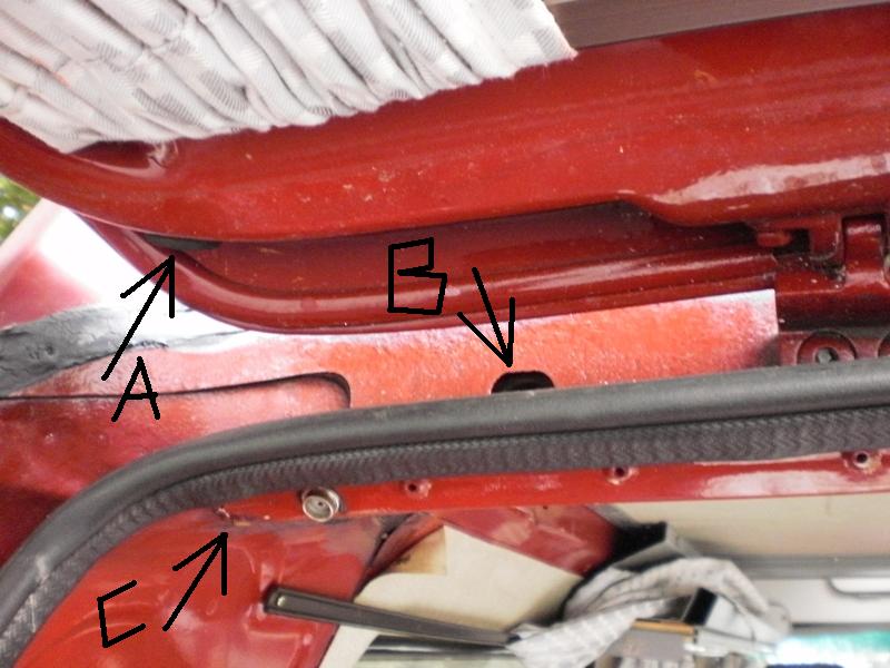

vi piove dai punti C..giusto??
escludendo il punto A e B, penso che allora sia sotto la guarnizione, se la sollevate, c'è la giuntura delle lamiere, con dello stucco, magari rovinato, e da li entra!
io ora ho l'angolo opposto dei gommini A e B, coperto...quindi se entrava acqua da A e B, la trovavo dentro e invece niente, spero che sia solo il sotto guarnizione!..si va a esclusione!

per sottoguarnizione intendi da quelal grigia proprio sopra il punto C? Io l'ho toccata ed era asciutta

togliendo la guarnizione, quella nera sopra C, c'è l'incavo delle lamiere dove si infila la guarnizione, vedrai le due lamiere che si sovrappongono (agli angoli), e ci sarà stucco, gomma, insomma qualcosa per tappare...da me era quella bagnata..e spero sia quella che lasci entrare l'acqua!

Come intervento ho rimosso la guarnizione , siliconato il tutto e riposizionato la guarnizione spalmando bene il silicone. Forse non così bene a questo punto. Vedrò di rifarlo meglio.

se riesci prova a ripulirlo per bene, io ancora devo farlo..

A me l'acqua entrava dalle congiunzioni della carrozzeria con quelle del tetto, una volta siliconate non si e' verificato piu' nella parte alta, ma come si diceva all'inizio della discussione all'apertura del portellone usciva acqua dalle feritoie in basso, ora ho chiuso tutto con nastro isolante punti abc e feritorie, per cui alla prossima "alluvione" provero' ad aprire e speriamo in bene. Se non ci sara' acqua le terro' chiuse anche perche' qualcuno sa a cosa servono? Ciao a tutti.
