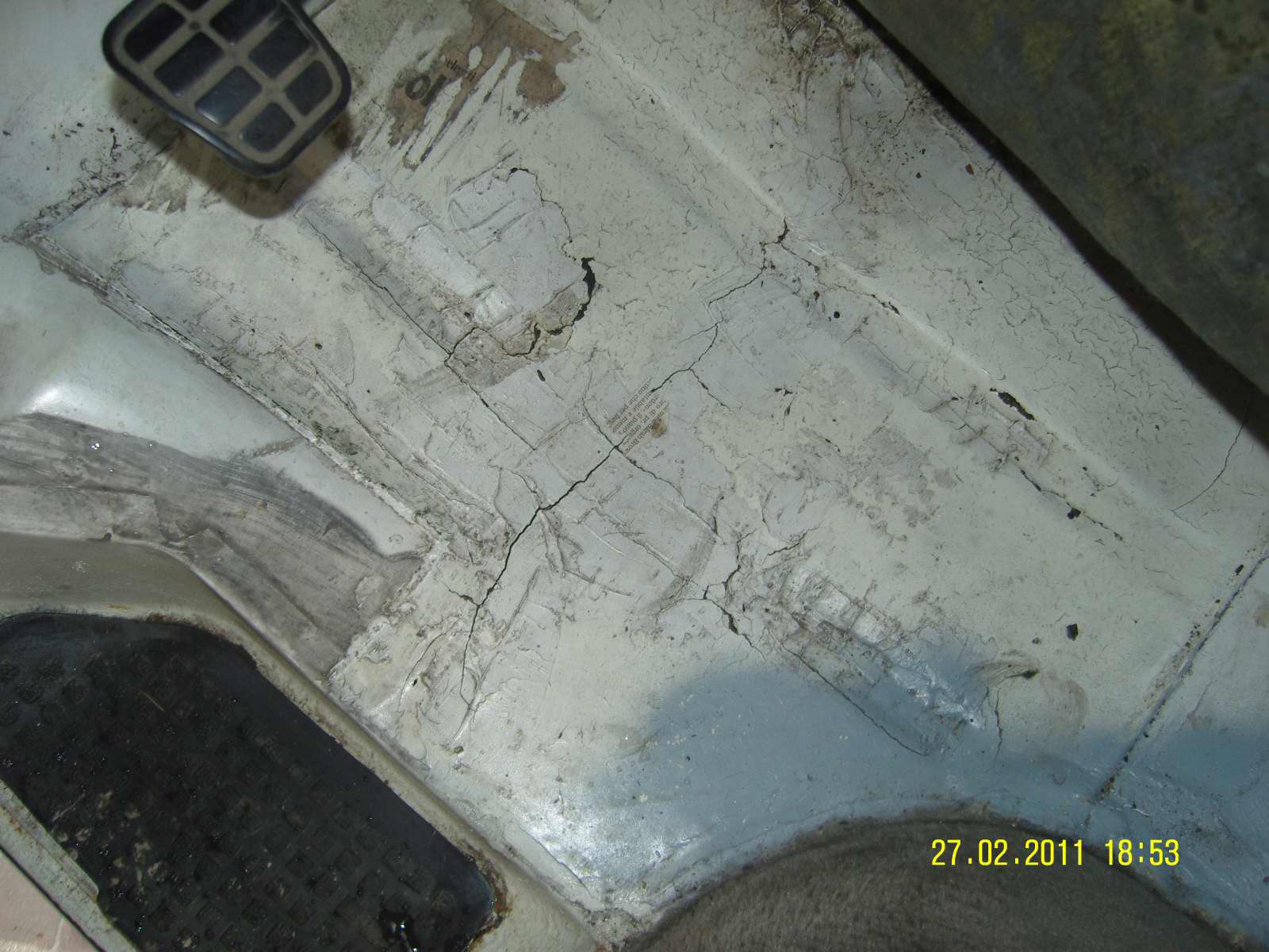

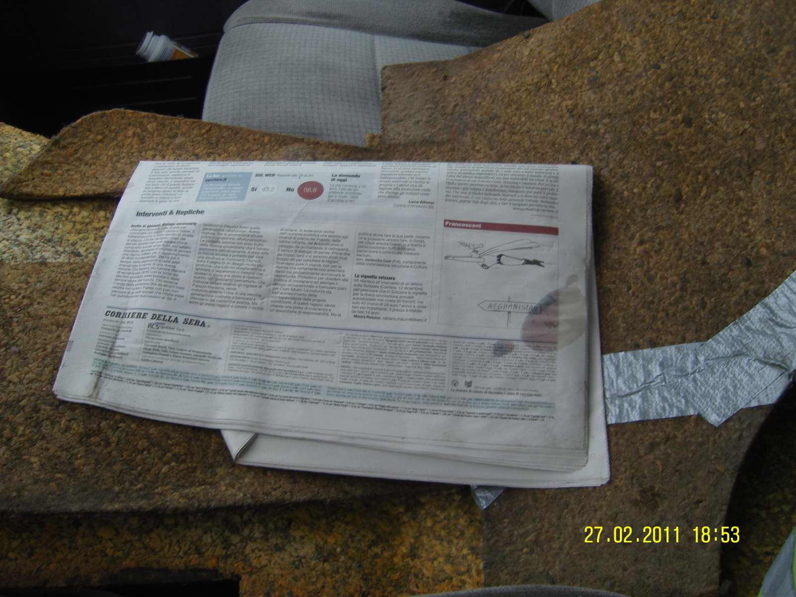

L'altro giorno ho avuto l'infelice idea di controllare sotto i tappetini e la protezione in sughero...beh devo dire che ci sono rimasto davvero male!
Il vecchio propreitario aveva coperto tutto con dei giornali e sotto i giornali ci stava il disastro.: ruggine ruggine e ancora ruggine, buchi tappati con il silicone poi stuccati e vernicaiti in malo modo...un disastro.

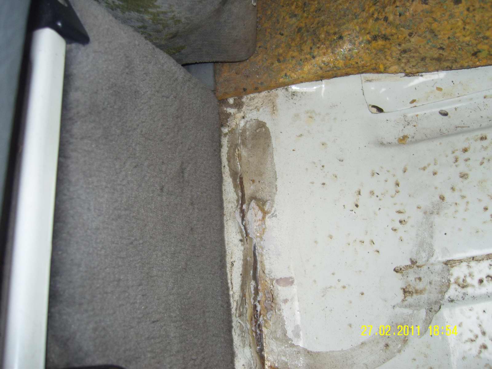

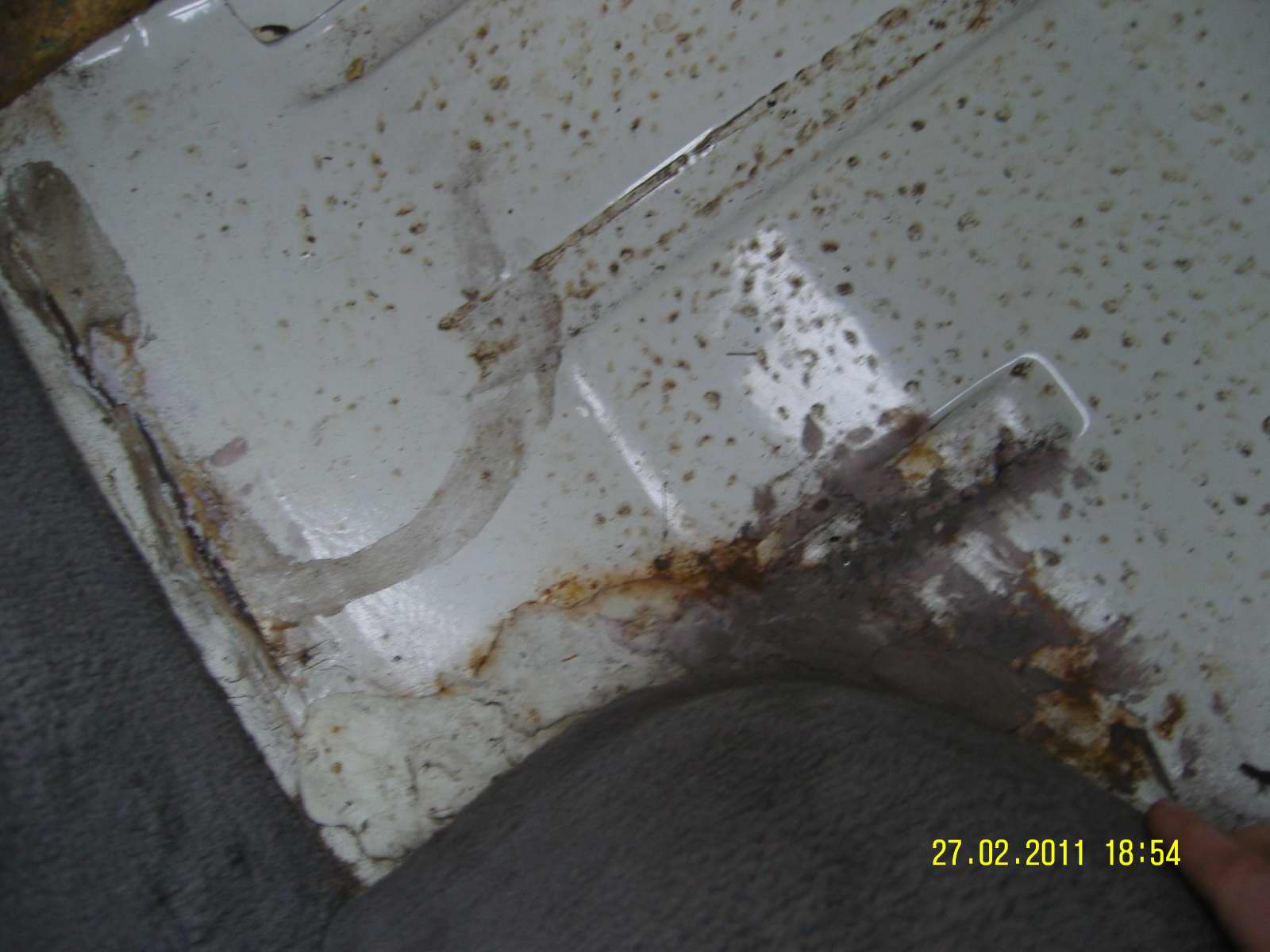

Sono andato a togliere un po' di quel materiale e sotto la ruggine ha bucato tutto, le lamiere sono marce.
Datemi un consiglio, cosa fare?è recuperabile?
Vi allego delle foto fatte appena scoperto il delirio

Tra poco posterò le foto di cosa ho trovato sotto quei segni di stucco...

"...la cosa migliore da fare e' quella di tagliare via tutta la lamiera marcia,e saldare una lamiera nuova che poi andra' verniciata con fondo epossidico e colore.
Fidati non fare le classiche toppe o pezze con stucco e tantomeno non ricoprire la ruggine col ferox che non serve a niente!
La ruggine una volta coperta poi torna fuori e torna piu' incazzata di prima creando maggior danno!
L'unica soluzione nel tuo caso e' denudare tutto e tagliare! "
... io so già cosa ne pensa il buon Damiano (westy 77), che senza alcuna esitazione direbbe:intruso ha scritto: cosa ne pensa, il Tuo carrozziere di fiducia?

Comunque la vedo come Damiano. Tanto più che sì, la cosa non è bella ma non mi sembra gravissima. Conviene farlo senza rabberci, quelli rimandano solo il problema aggravandolo
