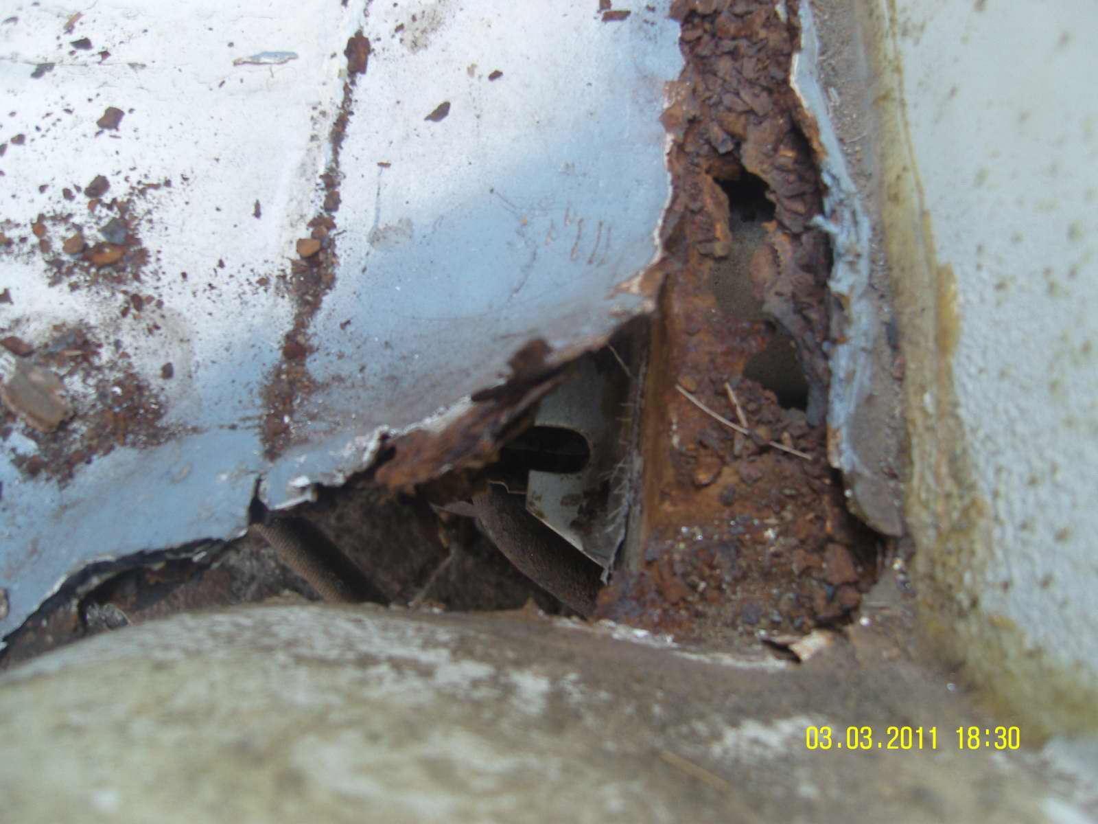

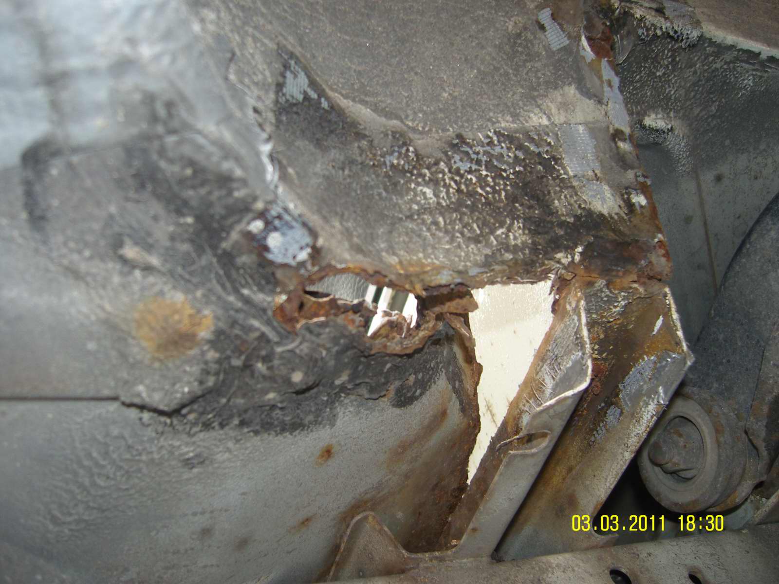

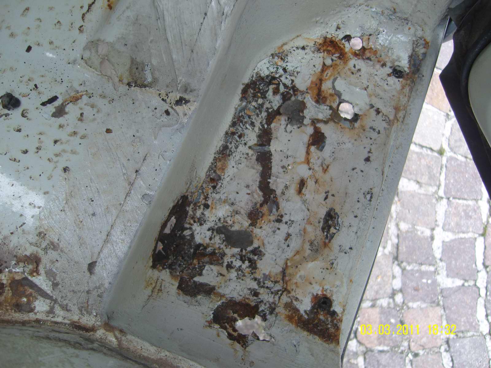

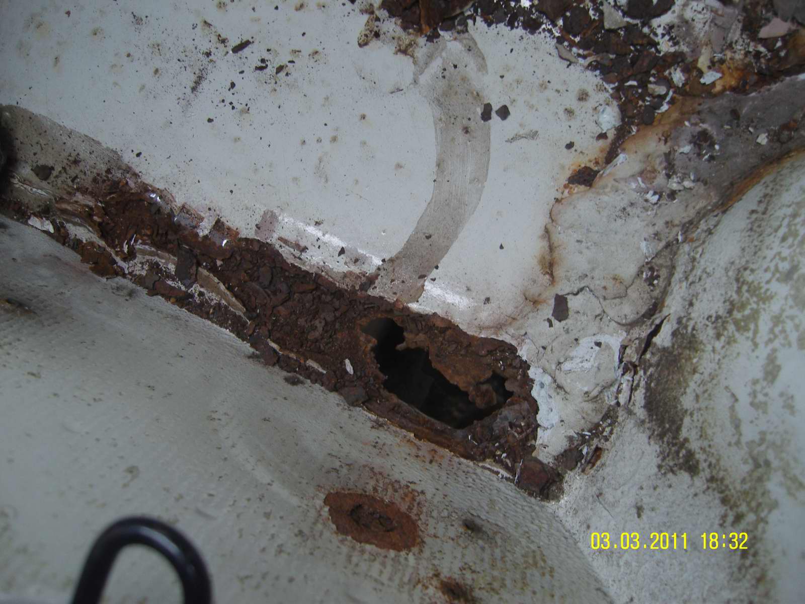

Ecco qua ragazzi...guardate che bel macello!!
Ebbene si...il vecchio proprietario mi ha buggerato e raccontato un sacco di balle!
Altro che tagliare e saldare qui devo rifare mezzo pulmino...
14 Anni 2 Mesi fa #60640
Risposta da CaravelleC al topic Pedane Ko
Ma quante tonnellate di stucco hanno usato? Incredibile, dalle prime foto non si direbbe assolutamente che la situazione fosse così avanzata.
Bisogna assolutamente ricostruire con lamierato.
Ma da sotto non avevi notato nulla di strano? Avresti dovuto vedere del bel marciume con stucco colante...
Un saluto e buon lavoro di ripristino, non credo sia un lavoro economicamente impegnativo neanche se fatto fare dal carrozziere.

14 Anni 2 Mesi fa #60641
da captain urlo
con un po' di storia
Risposta da captain urlo al topic Pedane Ko
avevo postato
qui
sull'etica e ribadisco tutto in toto. Io mi chiedo come cavolo si fa a fare una po..ata del genere.
Comunque, condivido in pieno quanto dice Caravelle: ricostrure tutto ex novo, impossibile tappare o recuperare qualcosa, ma senti un po' di carrozzieri, perché alla fine la sanificazione potrebbe essere meno impegnativa (economicamente parlando) del previsto

14 Anni 2 Mesi fa #60656
da Jeko-77

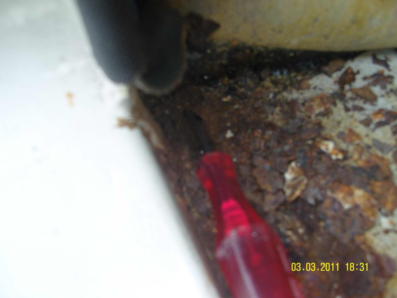

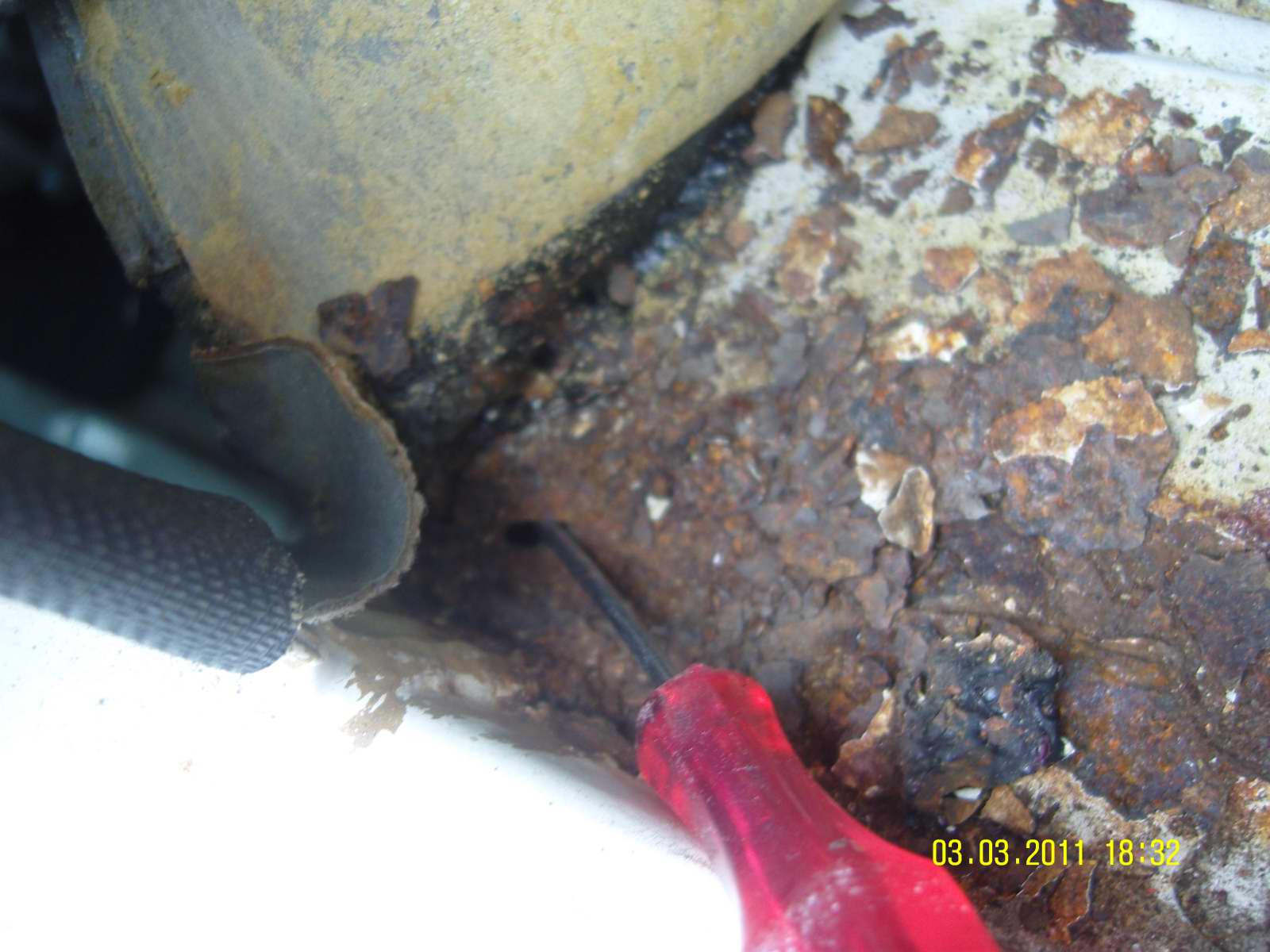

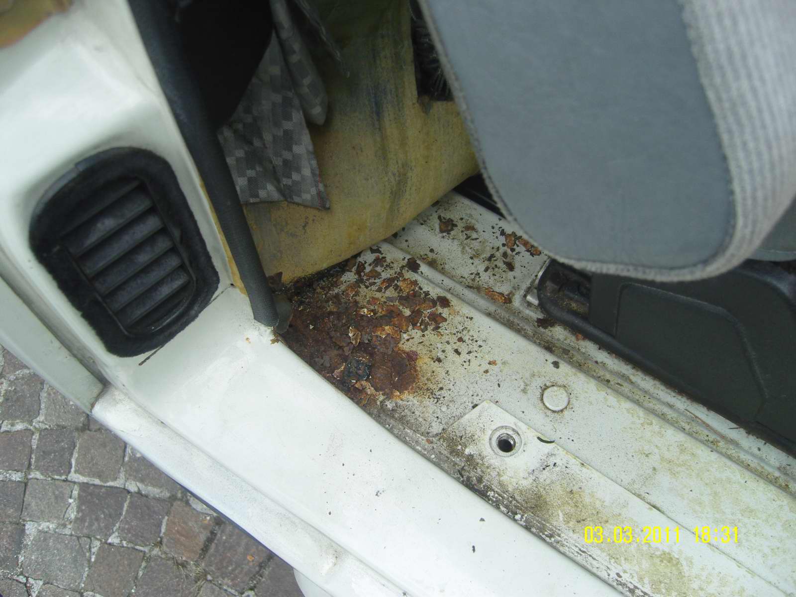

Si contate che il furgone non me lo hanno "regalato" !!
Il prezzo è stato abbassato perchè anche all'esterno ci sono lavori da fare ma la scocca doveva essere integra.
Comunque da sotto non si vedeva nulla se non del nero (presumo antirombo) ma chi ha fatto il lavoro è stato a dir poco un cane!
Ha lasciato che la ruggine mangiasse coprendola solamente con del nuovo stucco ogni qualvolta riaffiorava! Contate che per oer arrivare a quel buco non ho fatto altro che fare leva con un cacciavite e lo stucco misto a silicone è saltato via subito.
Ma secondp voi quanto va tagliata la lamiera?E il travetto che si vede arrugginito ovviamente non posso tagliarlo...basta una bella spazzolata e molata?
14 Anni 2 Mesi fa #60679
da WESTY 77
Oh eccoci qua'......per prima cosa mi spiace della sorpresa che hai trovato,ma quando si vede che sotto ai passaruota o sotto al fondo ce uno bello strato di antirombo,la cosa butta male!
Quelli che dicono che mettono l'antirombo per proteggere e prevenire la ruggine,sono come pinocchio!
L'antirombo fa male,lo stucco fa male,pennellare di ferox le zone con ruggine e' ancora peggio!
Comunque non disperare.......ho visto di peggio.
Sicuramente in carrozzeria ripristinare il cio' costera' un botto,prova a farti fare dei preventivi,ma dubito che qualche carrozziere si esporra' con prezzi e ore di lavoro.
Eseguire un restauro e' come vincere al totocalcio,si sa quando si comincia e mai quando si finisce!
Per come la vedo io,prenderei il tutto con calma e pazienza e comincerei a rimboccarmi le maniche e taglierei tutto,per poi ricostruire le parti marcie.
Hai manualita',sai saldare.......se si un consiglio,comprati una bella saldatrice a filo della lamiera da 0.8 decimi rigorosamente nera e decappata e via col fai da te.
