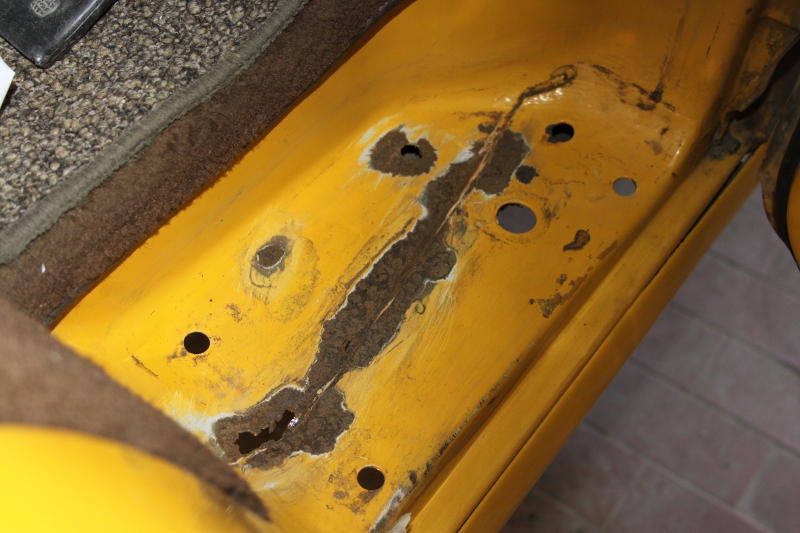

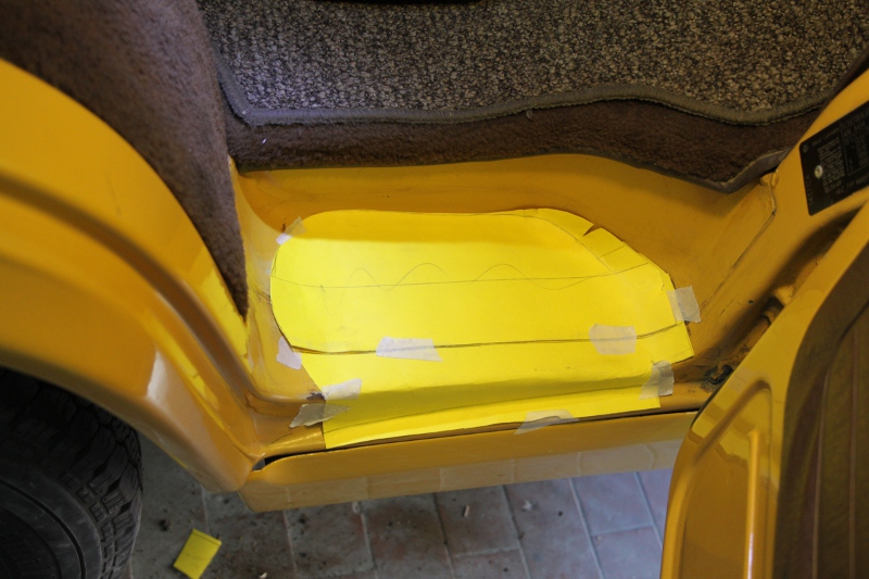

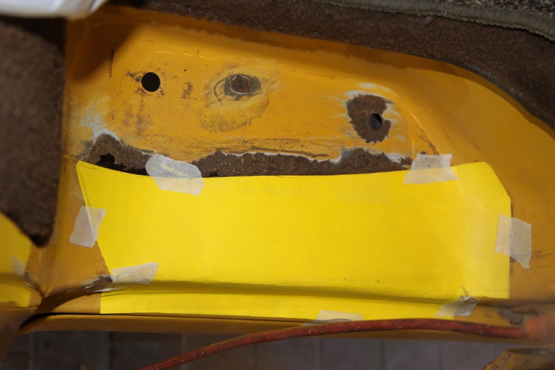

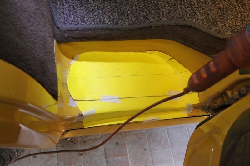

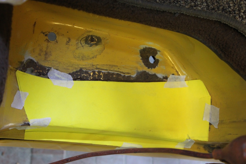

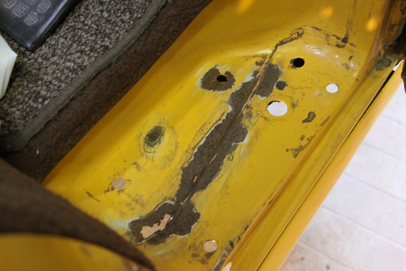

Ho cominciato la costruzione dei poggiapiedi per l'accesso nel Joker. Posto le foto di come si presentano dopo 32 anni di vita, ma visto che non sono messi proprio male, non farò subito il lavoro, intanto però mi preparo i lamierati. Posto le foto.
