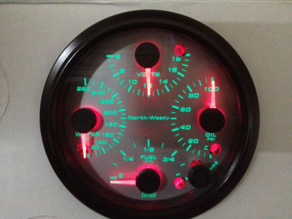

Ottima illuminazione, bella e seria: senza inutili fronzoli.

Bel lavoro, bravo.. Certo che ti sei fatto prendere la mano coi led... Ma li hai collegati alla luce di cortesia o hanno un loro interruttore?, ciao.

Sono collegati alla luce di cortesia, ma solo con il negativo (apertura e chiusura porta) il positivo l'ho preso dall'accendisigari.
Poi ho collegato il negativo al pulsante dello sbrinatore (che era inutilizzato) in modo da poter spegnere le luci quando lascio le porte aperte per molto tempo.
