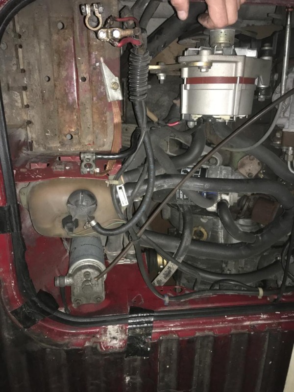

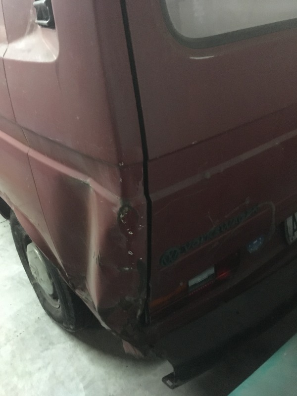

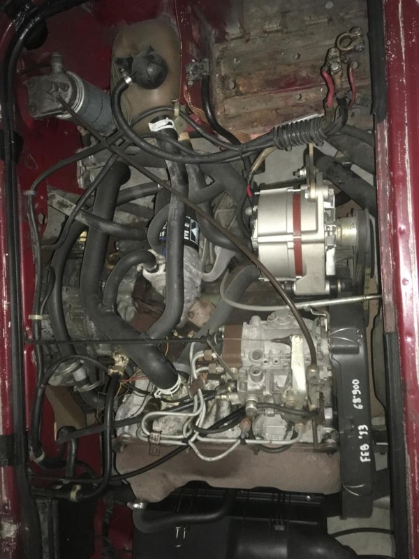

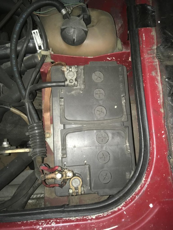

ok, si' lo porterò a revisionare e sostituire gomme. Avevo pensato anche di sostituire preventivamente i freni, ma sentirò alla revision. Grazie per il suggerimento sul gasolio, mi attrezzerò per l'operazione che mi hai indicato, sperando sia semplice scollegare la pompa. Devo sicuramente studiarmi bene i componenti, dei quali non son ancora molto pratico, intanto ho scaricato il pdf del manuale per trovar info.
Purtroppo son ancora distante, ma mi prendo avanti per pianificare questi interventi e chiederò sicuramente a meccanici o amici esperti per eseguire quello che non son in grado di fare.
Ciao Olandese, allego foto motore, batteria e ammaccatura posteriore sinistro (aja)

Risposta da CaravelleC al topic T3 coming soon
Il motore è bello, alternatore nuovo e sembra tutto bello lucido. Unico timore che avrei a metterlo in moto così è che la cinghia distribuzione sia croccante. Se è stato al chiuso magari ancora ancora si è mantenuta. Comunque fatta nel 2013 non ha un’eternità.

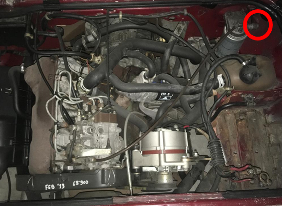

Risposta da saaaandro al topic T3 coming soon
Collegare la pompa carburante ad una tanica di gasolio pulito è una cosa fattibile anche da inesperto? Non so da che parte iniziare e vorrei premonirmi del materiale necessario e delle informazioni. Ho cercato un po' di argomenti in merito a pompa carburante per CS ma non ho trovato operazioni simili. E' il tubo indicato in foto, sostituisco con uno che faccio pescare direttamente dalla tanica? Diametro della cannetta, cosi' da andare lì già col pezzo? Avvertimenti?!
Non trovo gli esplosi del motore da nessuna parte, partsbase sembra non esistere più.
A parte livelli olio e acqua radiatore, testare che la cinghia non scricchioli, sapreste dirmi controlli da fare prima di rimetterlo in moto dopo circa 7 anni? Non voglio romper l'anima e continuo a cercare informazioni per farmi un quadro piu' dettagliato, ma se qualcuno sa illuminarmi o indirizzarmi più che altro per non far danni fin dall'inizio, ammetto la mia ignoranza, baratto con del vino appena possibile!!
