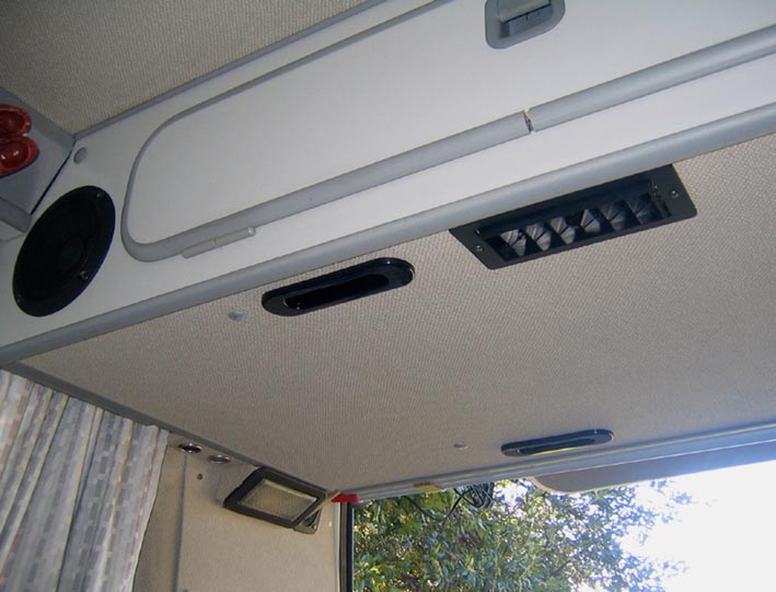

L'interruttore clackson non esisteva in origine. L'aria condizionata non è un "aftermarket". E' il mio orgoglio. L'ho realizzata in sette mesi di lavoro certosino, e credo che sia l'unico Westy al mondo col tetto a soffietto ad avere prese d'aria anche di fianco e davanti (quelli americani hanno un grosso blocco che te la manda da dietro verso il collo). PS la presa aria anteriore è fatta con un vecchio modem...
Ma l'aria condizionata dove l'hai recuperta???
E' possibile adattare un impianto aftermarket su di un 1,6 td???

[url=e107_files/[img]e107_files/public[/url][br] Ma l'aria condizionata dove l'hai recuperta??? E' possibile adattare un impianto aftermarket su di un 1,6 td??? [/quote] Non l' ho "recuperata", ma costruita di sana pianta, partendo da un compressore di una Seat Toledo (e spinto dalla voglia di volerlo fare a tutti i costi). Poi tutto gli è nato intorno, copiando in giro, costruendo staffe e raccordi, provando e riprovando; e spendendoci pure bei soldini. Ho cercato anche io un aftermarket completo per T3, ma senza successo. Quasi tutti i Joker Californiani ce l'hanno in dotazione, ma lì non ho nemmeno provato: non mi piace l'idea di quel baraccone dietro che ti fa arrivare il gelo sul collo. Ci sarebbe Oettinger, che monta un ottimo impianto sui suoi Caravelle (tetto fisso però) ma, nonostante molte richieste di informazioni, non mi hanno mai degnato di risposta. Se si potrebbe mettere su un 1600TD? Certo che si: da ricordare però che si mangia circa 5-6 Cv. Quindi il motore deve stare non bene, ma benissimo. Ah, dimenticavo: serve la doppia puleggia per comandare il compressore, e bisogna aumentare l' infossamento che già c'è nella marmitta per consentire alla doppia cinghia di girare liberamente. Tu saresti facilitato perchè non hai il servosterzo, ma nel mio caso di cinghie ne ho 3. Un bel lavorone quindi. Preparati [quote=Ale e Franz] Jimmy, se non hai più posto sul cruscotto fai come questo [url="http://imageshack.us/photo/my-images/714/id031.jpg/"][IMG]http://img714.imageshack.us/img714/126/id031.jpg[/img][/url]
Uploaded with ImageShack.us
E' uno scherzo vero?
Da qualche parte ho già detto che non mi piace bucare e segare (e questo quì ha un pò esagerato).
Grazie comunque.
