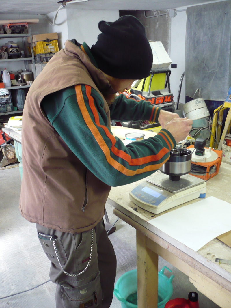

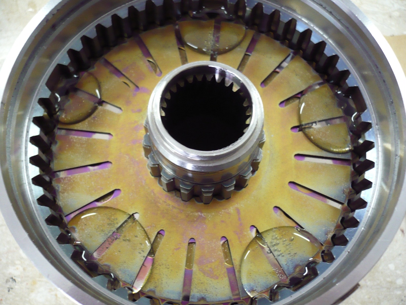

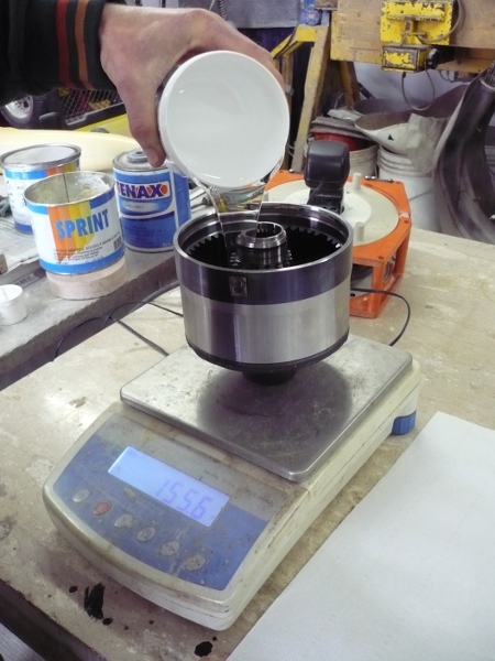

E adesso la parte delicata.... la pesata del siliconoil, questa sorta di slime...
per fortuna che avevo una super bilancia, e sta volta ho fatto prima io dei tedeschi dei video (che avevano una bilancia un pò piccolina...)
La mia teneva fino a 20Kg, con sensibilità di 0,1gr......!!!! (roba di precisione...)
Vai... vai.... vai.... basta! ...ancora qualche goccia... qua bisogna essere precisi...
Guardate come sembra poca la "maionese" che fa lavorare l'anteriore dei nostri syncri...
Beh, ma poi tocca ai dischi....

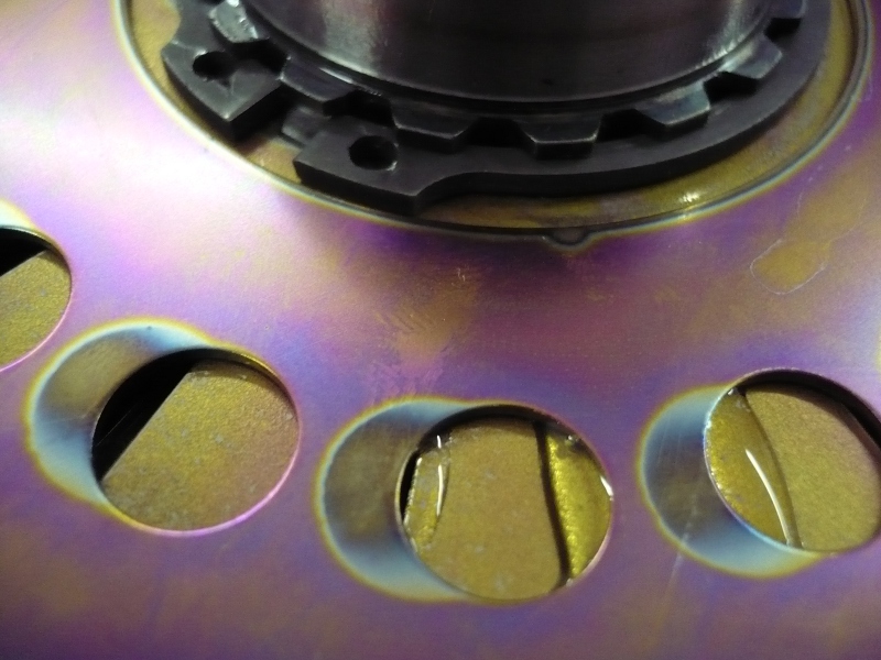

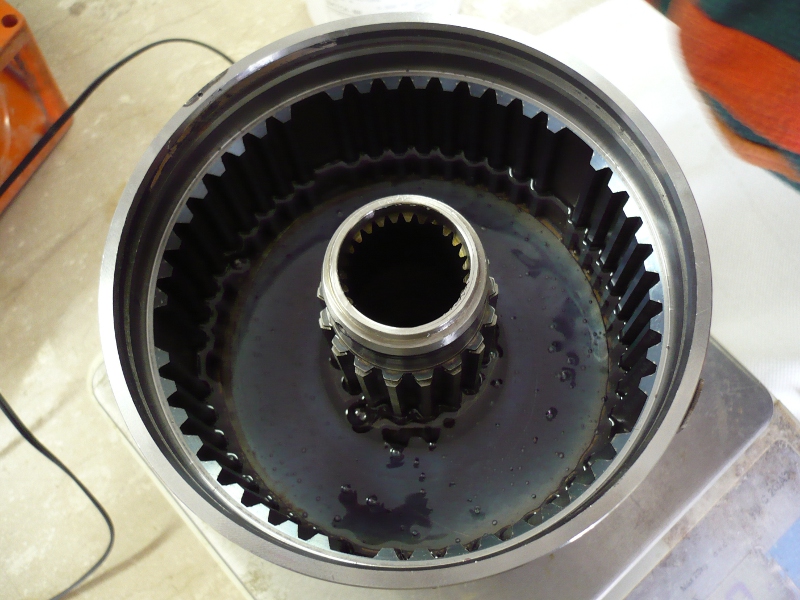

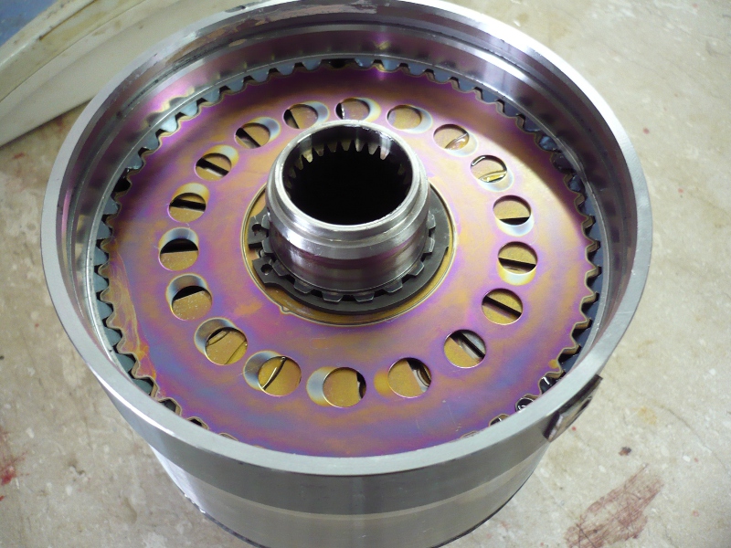

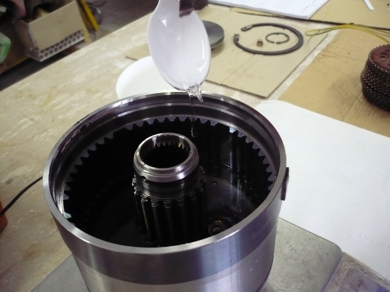

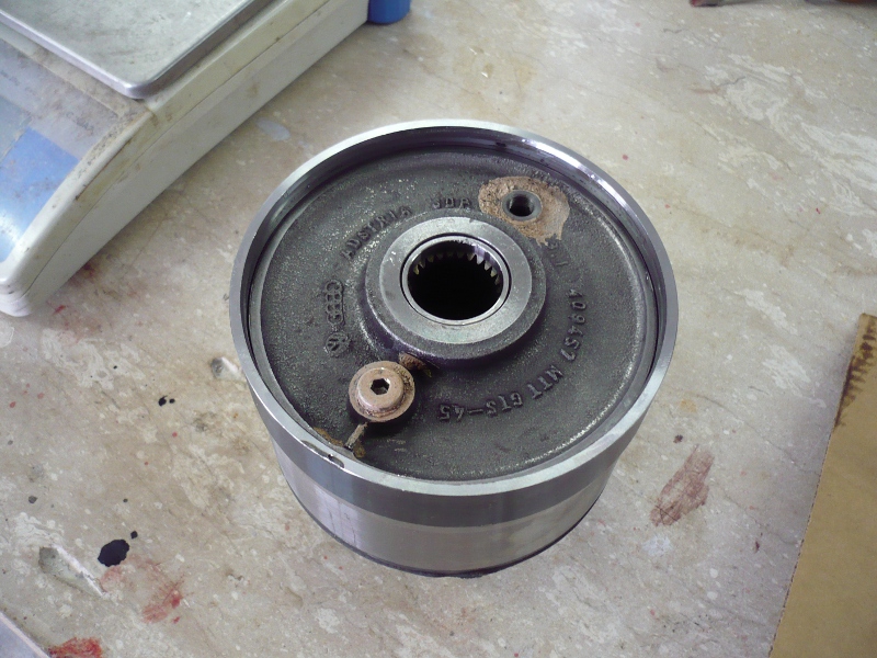

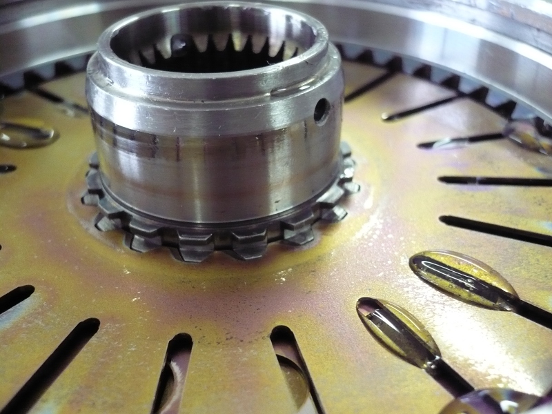

Così via si arriva alla fine all'ultimo disco, e ormai siamo in fondo...
...e anche lo slime pian piano fa capolino...
Adesso si può richiudere il tappo, e rimettere l'anellone di tenuta (mai visto un sedger di quelle dimensioni....), rispettando sempre alcuni riferimenti per la bilanciatura...
Et voilà ... pronta da rimettere nel differenziale....
Manca la parte di rimozione e sostituzione degli o-ring e x-ring, ma vedrò di fare una cosa più "tecnica" nei topic dedicati....
Qua restiamo sul fotoromanzo...
