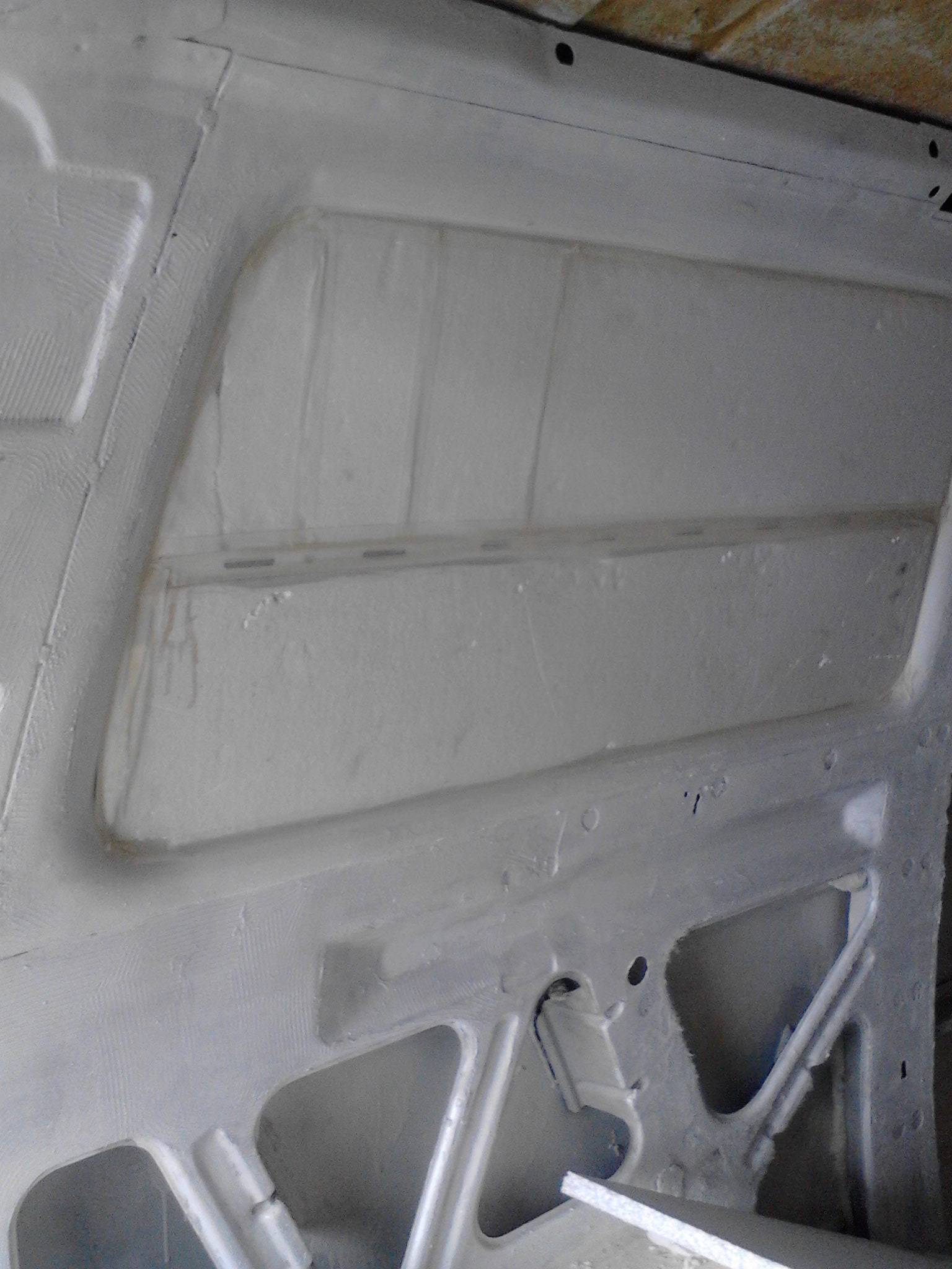

Ciao belli, avevo pensato anche io alla lana, cascame in rotolo, lana di roccia eccetera, addirittura un mio amico tappezziere mi aveva offerto gratis dei pannelli tipo quelli che mettono sotto lòa tappezzeria originale molti costruttori ma... vista la fine che fa la striscettina dello stesso materiale (o simile) dietro il mascherino tra carrozzeria e radiatore (che ho eliminato) si impregna di acqua e causa la maledetta ruggine appena sopra il paraurti anteriore, ho pensato che qualsiasi cosa che anche lontanamente possa assorbire, va inglobata/imbustatain modo che funga da isolante ma senza la possibilita di trattenere umidita... magari i pannelli superiori si possono lasciare a conbtatto con la lana/spugna eccetera ma in basso, dove per gravita si raccoglie e stagna la condensa, io isolo. Provo a scaricare qualche foto nel prox messaggio.
- Mauriziolot
- Messaggi: 1249
11 Anni 6 Mesi fa #113510
da Mauriziolot
Risposta da Mauriziolot al topic Lama

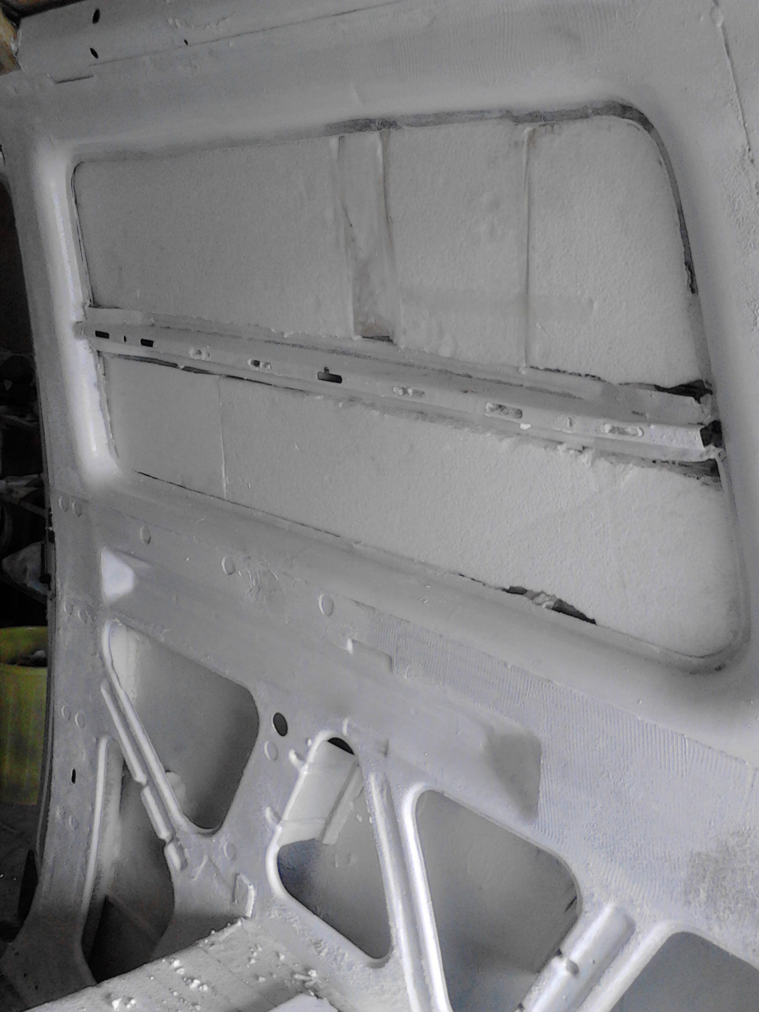

Ok ecco delle foto, la parte che sembra ruggine e invece della colla che il vecchio proprietario aveva usato per attaccare della volgarissima moquette... hoi tirato via tutto... le parti piu bianche sono quelle trattate con il "body shultz" e poi si vede il primo strato di polistirolo ed il secondo a lavoro avanzato. Ora rimane la spugna alluminio adesiva e poi un pannellino di compensato per pareggiare le superfici, in seguito ci saranno i pannelli a vista. La parte inferiore la faccio domani con della spugna imbustata, faro altre foto da sottoporre alle vostre critiche e consigli che sono sempre bene accetti.

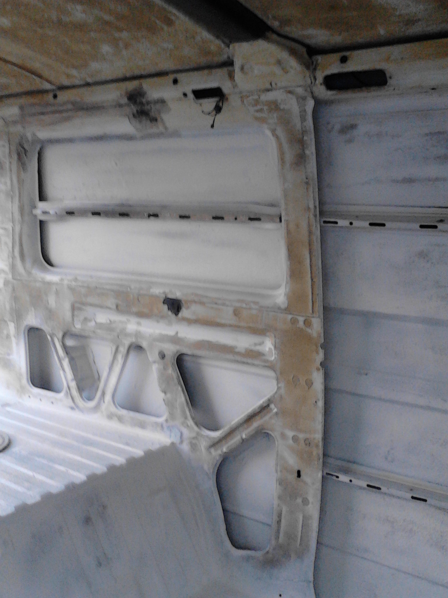

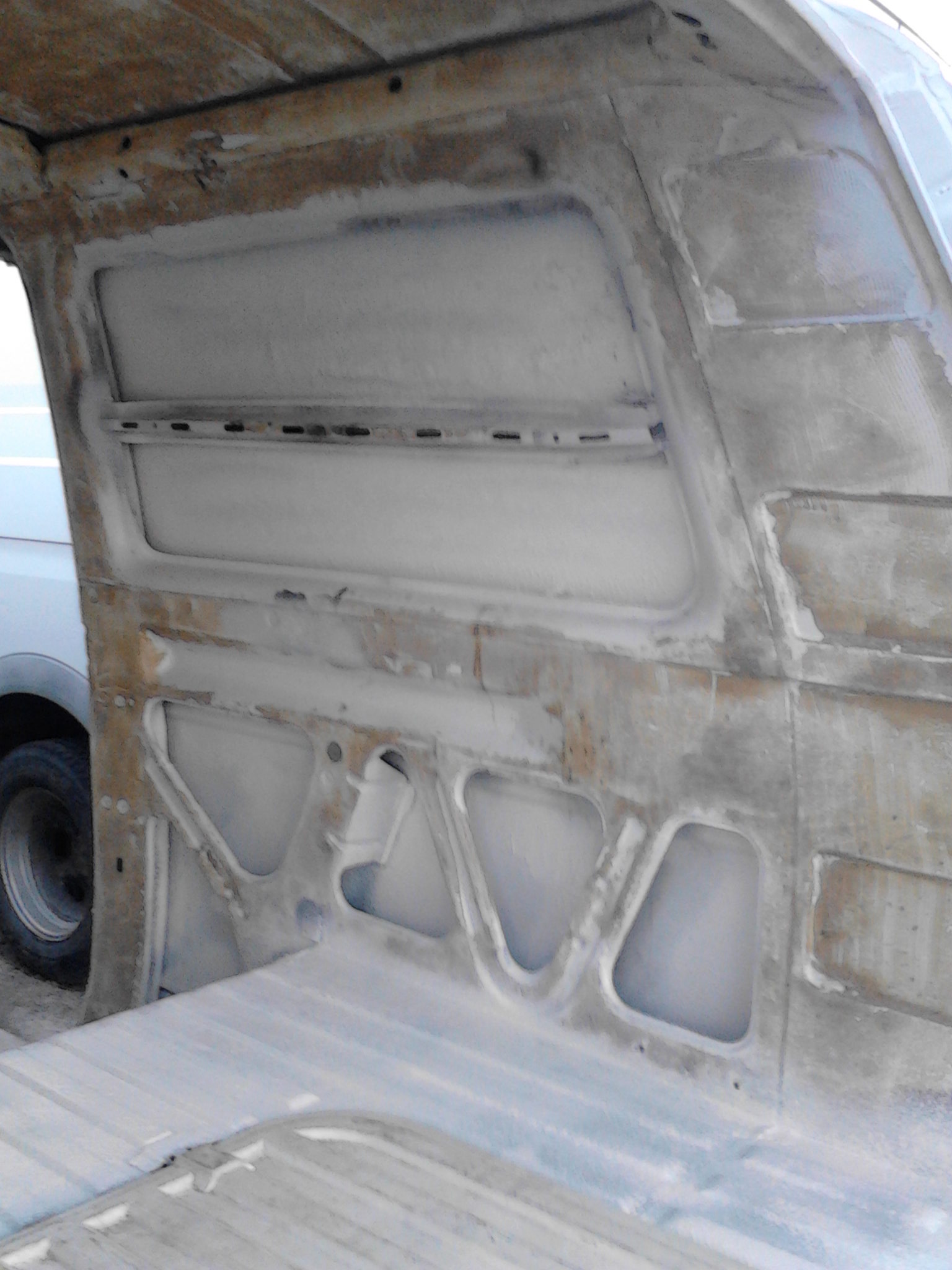

altra foto... altro lato.
