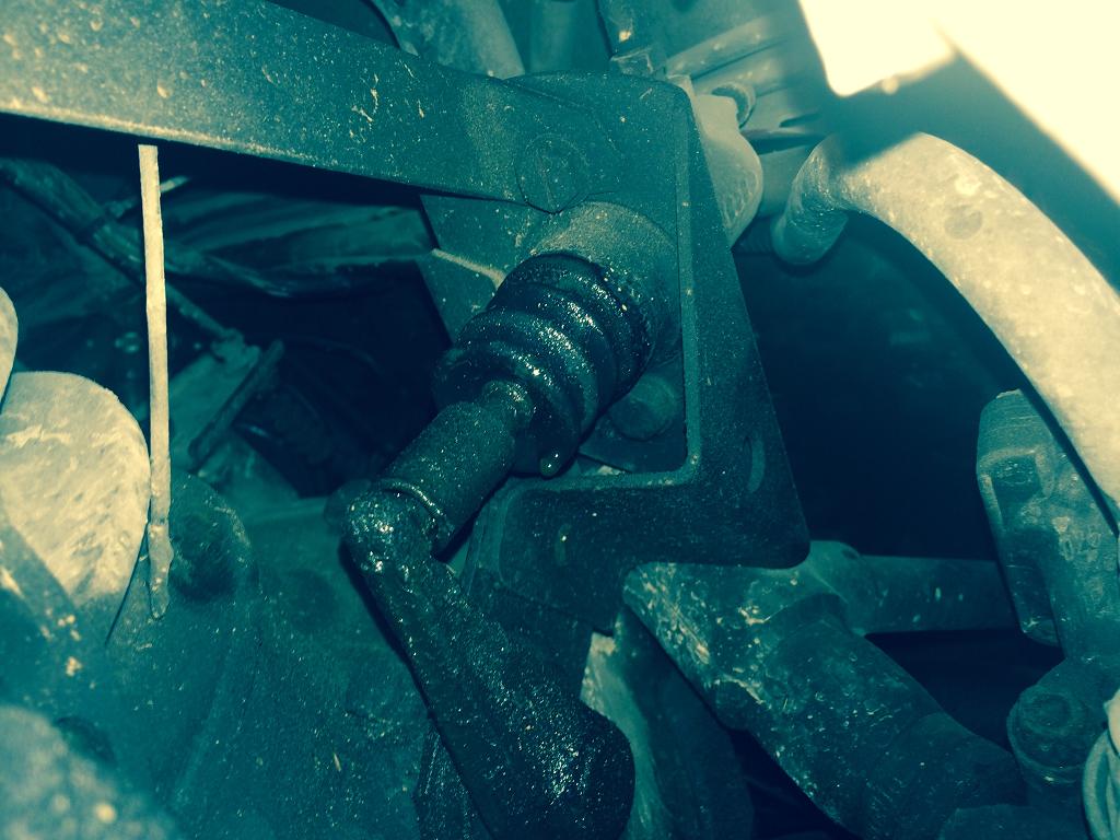

È passato un po di tempo dall'ultimo post, il Gordon ha inizato ad avere un po di problemi.. ma lo capisco, 70000 km in 2 anni e mezzo. Lo scorso weekend girando in toscana in autostrada ad un certo punto il pedale frizione mollissimo e non riuscivo a cambiare le marce, mi son fermato e ho notato subito che il livello della vaschetta era sceso un po.. ovviamente c'è una perdita hel circuito della frizione.. aggiungo olio e la frizione ricomincia a funzionare e
per tutto il weekend funziona alla grande.
ecco il problema, cilindretto che perde! già ordinato il pezzo!
