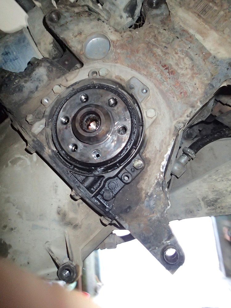

Ecco il risultato delle vostre macumbe

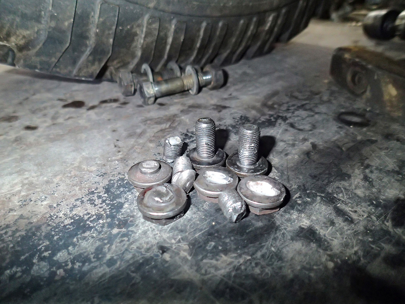

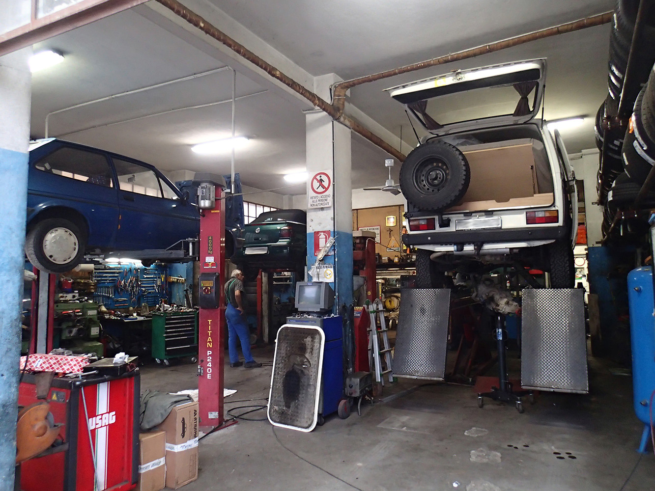

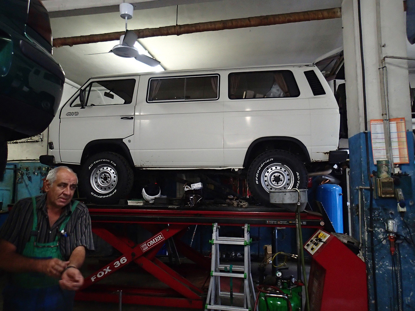

Con l'appoggio dell'officina F.lli Bottini (oramai guru dei syncro e dei T3 in generale) abbiamo nuovamente tirato giù il cambio per cambiare i bulloni tranciati del volano...già che ero lì ne ho approfittato per cambiare: il paraolio lato volano (che non avevo cambiato al montaggio del tdi) , le boccole dell'asta del cambio, la scatola di sterzo che aveva preso gioco, e perchè no...un bel giunto omocinetico anteriore che era alla frutta.
Per la cronaca i bulloni del volano andrebbero cambati ogni volta che si tirano giù...io li avevo già smontati/rimontati 3 volte e il risultato per non averli mai cambiati lo vedete in foto :frusta:
Come test per vedere se tutto era tornato a posto sono andato a fare una regatina a Calambrone (LI) trainandomi un catamarano F18 dietro al Syncrazio e direi che se l'è cavata alla grande! :applausi:

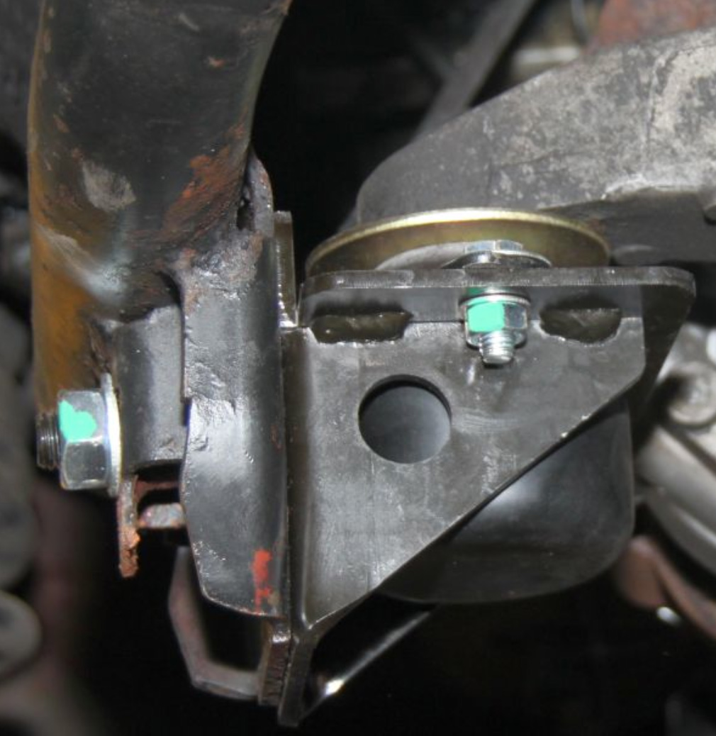

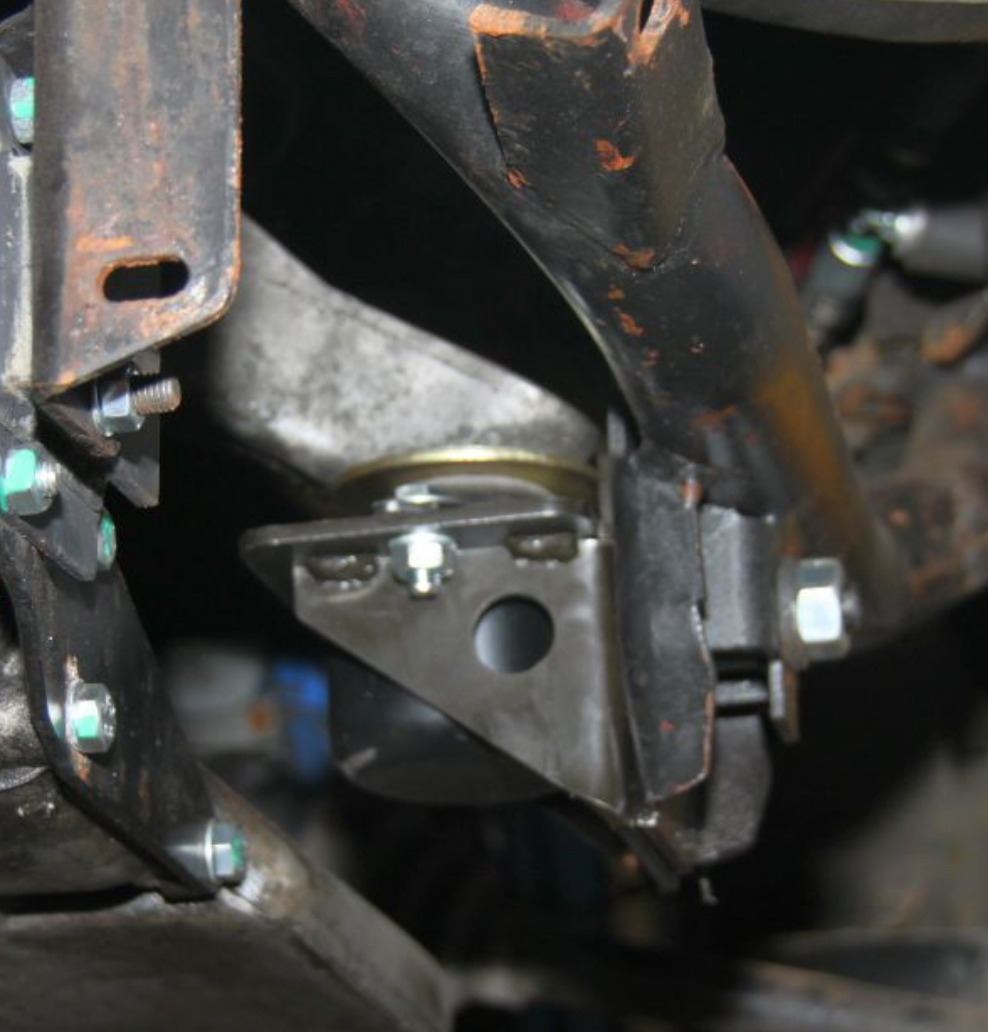

Montate le staffe di Jager per poter montare i supporti motore Hydro...devo dire che sono proprio una favola...hanno meno escursione e di conseguenza meno vibrazioni trasmesse e meno rumorosità in generale che di solito si sente ai bassi regimi o in accensione e spegnimento motore (ora in pianura posso tranquillamente tenere il motore attorno ai 1200 giri senza alcun problema e senza bisogno di scalare), e come se non bastasse quelli originali quanto son del tutto andati, il supporto va a toccare il paramotore (spesso anche certe parti del cambio) e quindi fa un rumoraccio bruttissimo...con questi quel rischio non c'è
