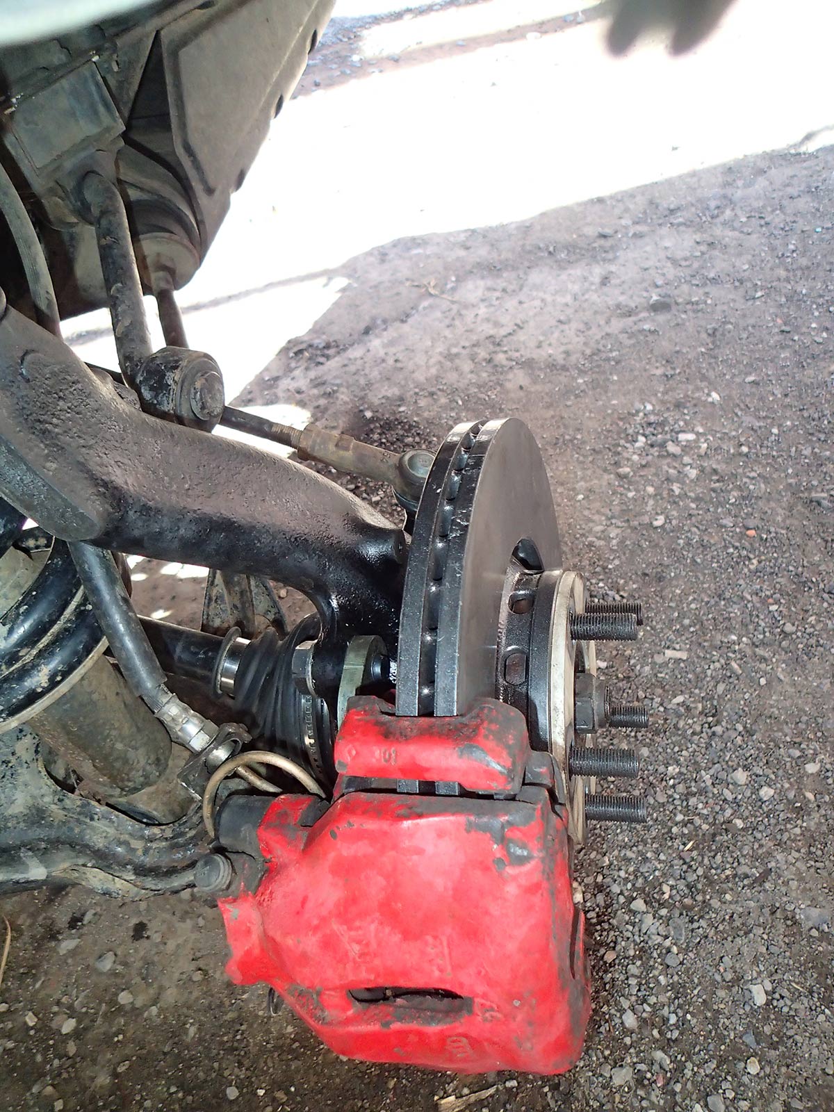

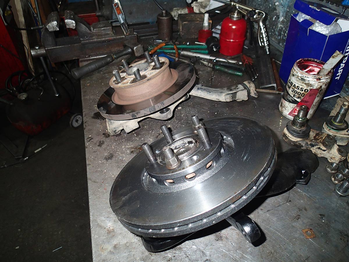

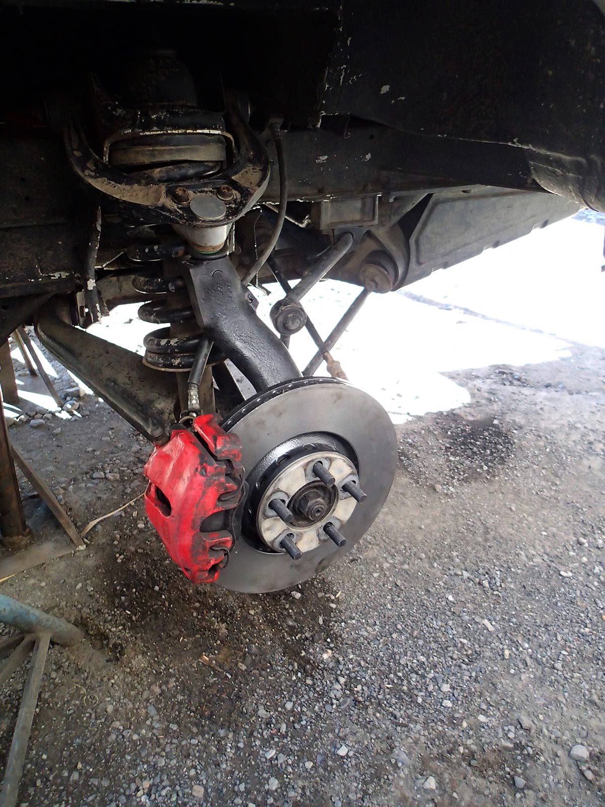

10 Anni 2 Mesi fa #130909 da Silentbay

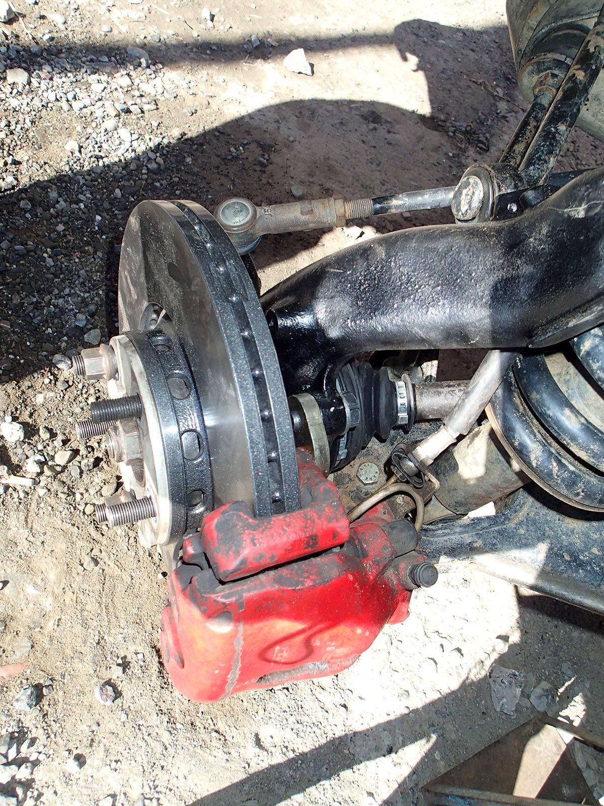

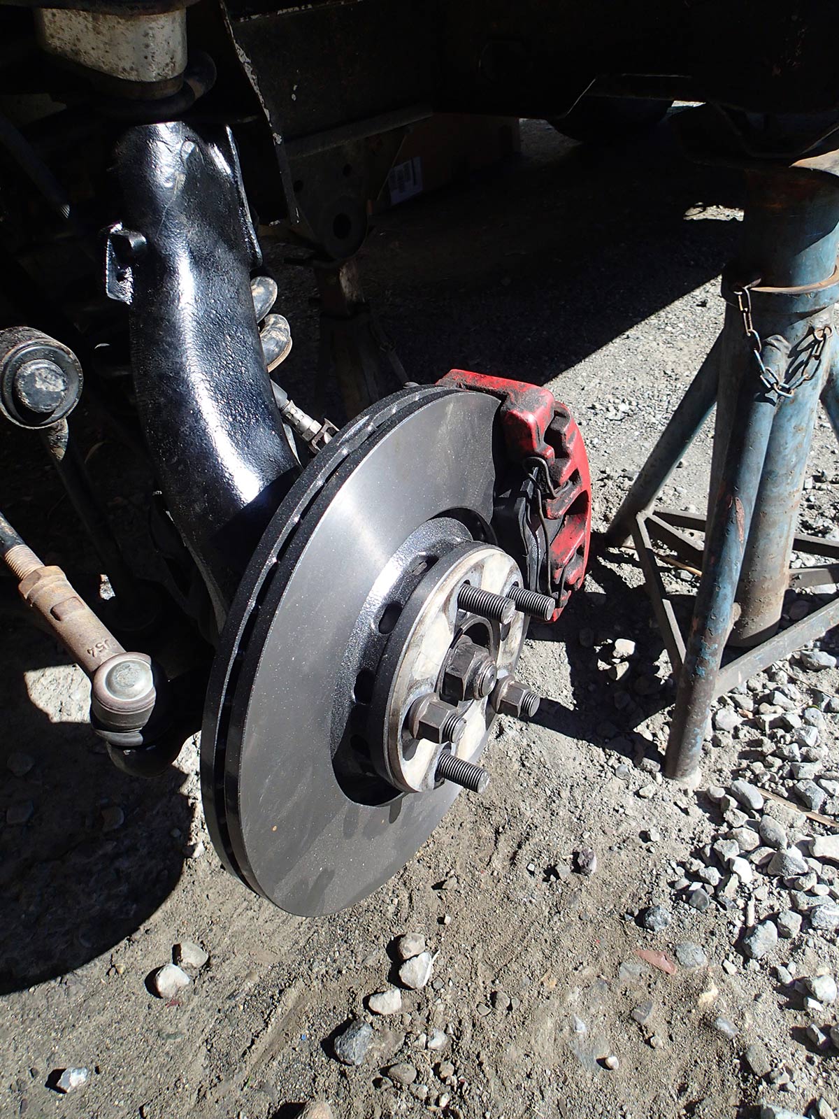

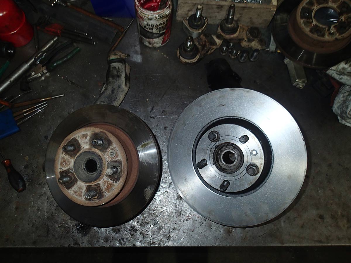

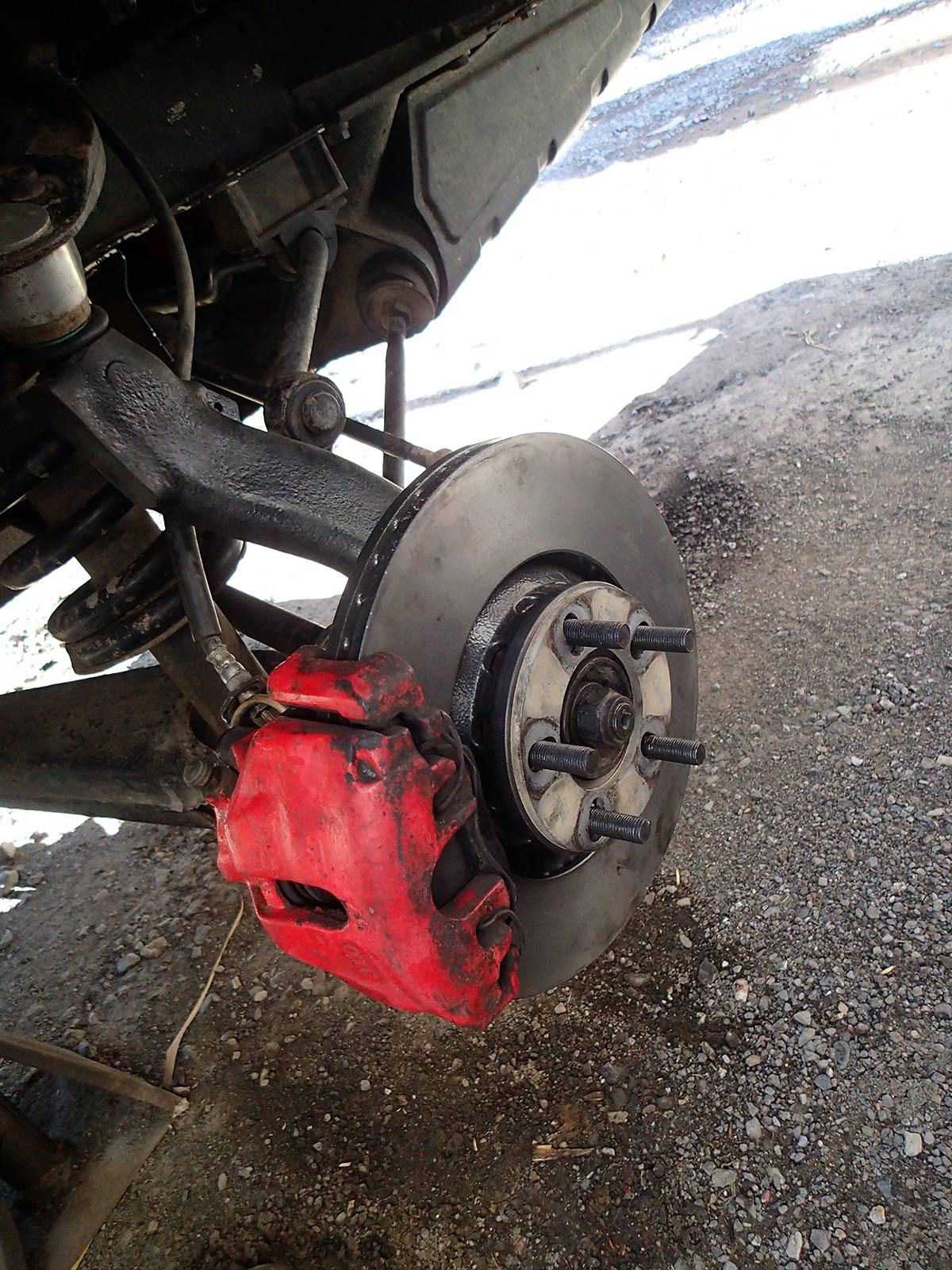

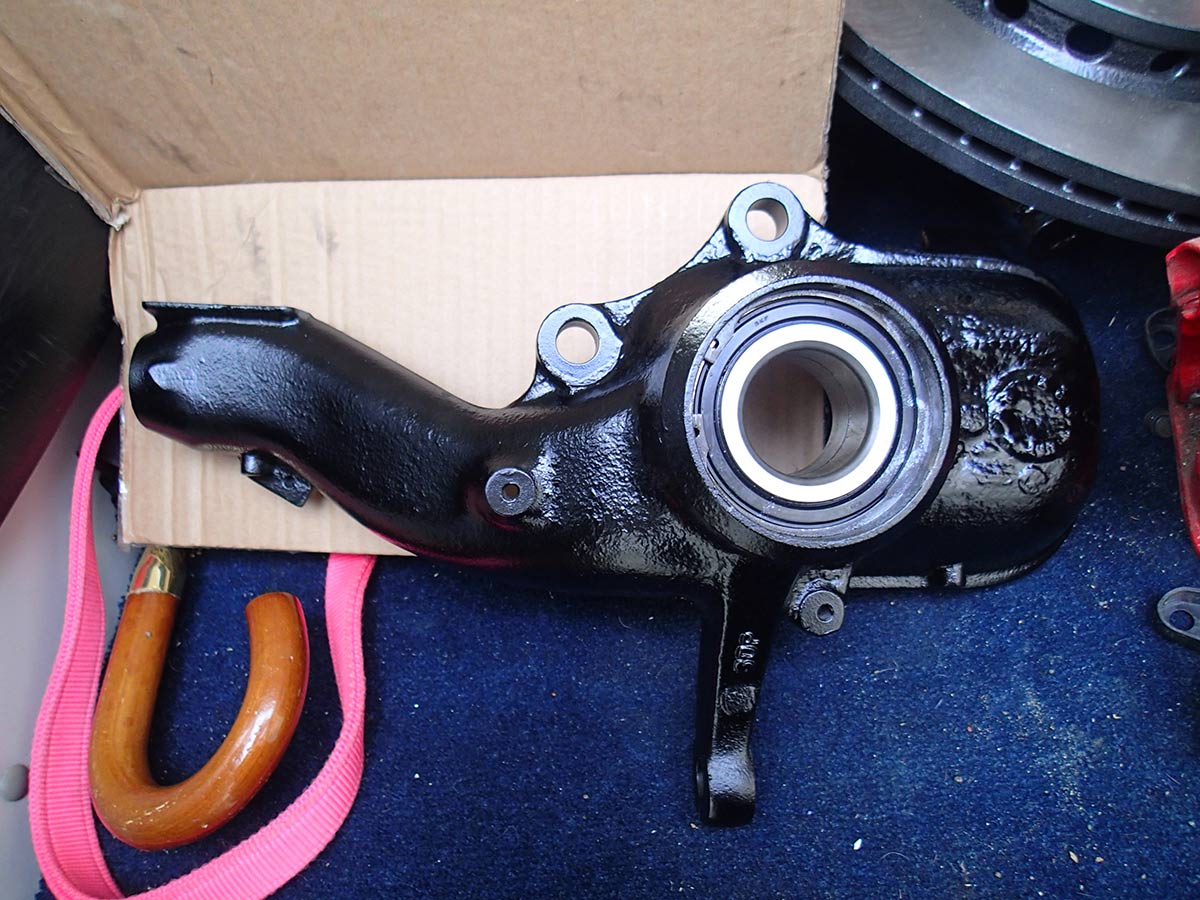

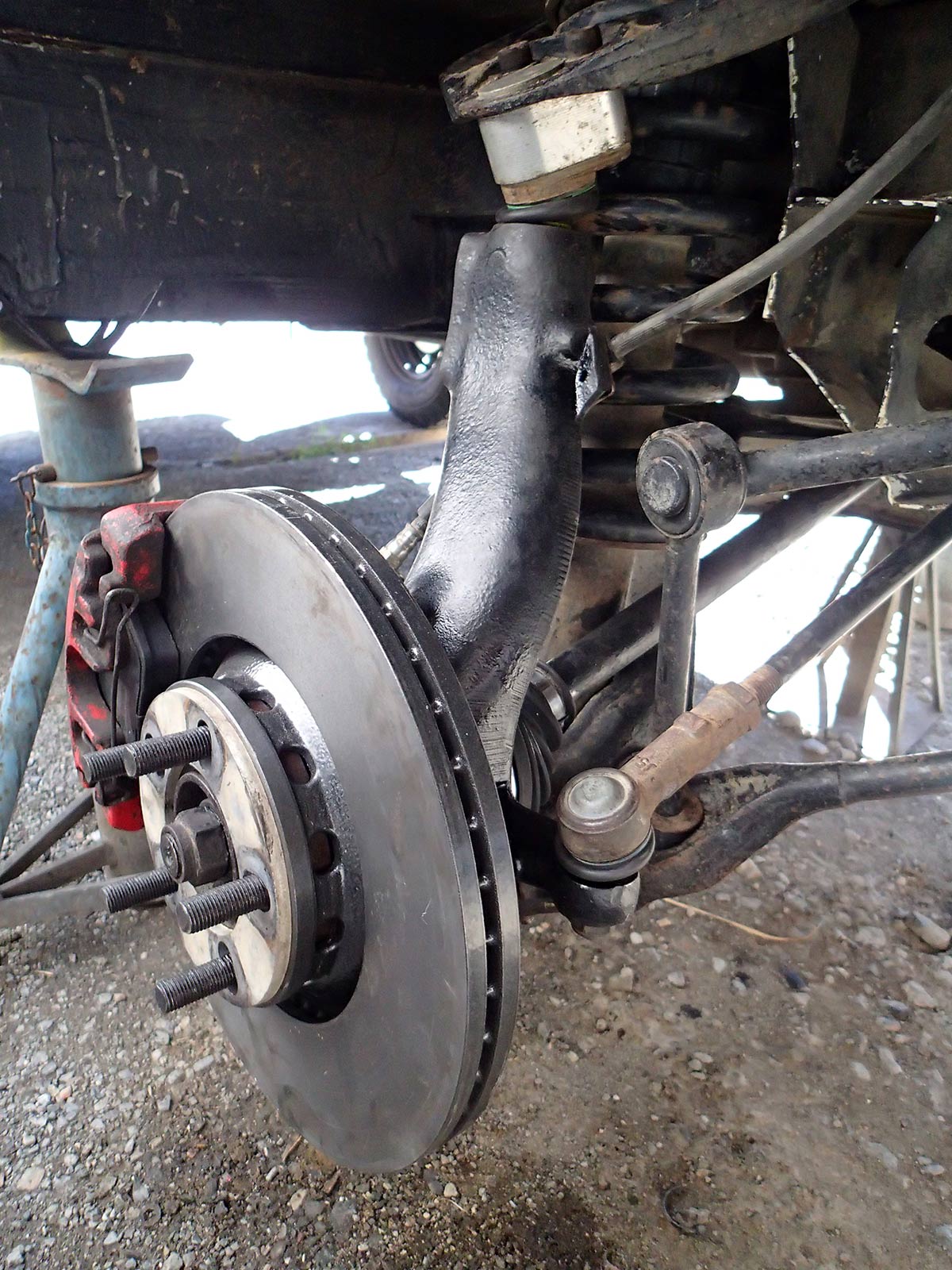

Piccoli syncrazio-upgrades....
Dischi autoventilanti da 312mm con pinze audi A6 ATE57 all'anteriore...associati ai fuselli del syncro 14
10 Anni 2 Mesi fa #130912 da mic
Risposta da mic al topic SYNCRAZIO
Silentbay ha scritto: Piccoli syncrazio-upgrades....
notevole :ola:
quindi simo prezzi necessari:
-cuscinetti del mozzo ruota
-dischi autoventilanti per audi a6 312mm
-pinze ATE57
-adattatori della pinza?
-rifare tubi in treccia (opzionale ma penso consigliato)
-spessori da 3mm? (se no tocca con et 33 originale)
