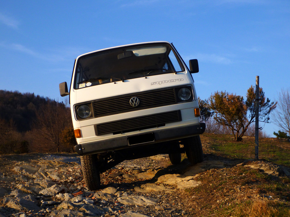

Ok hai ragione...eccoti servito
1.9 tdi AFN rimappato 140cv + polverizzatori bosio pp764 + 10cv = 150cv, chargecooler aria acqua frozenboost, filtro K&N apollo, verricello ant e post, freni a disco 312mm con pinza audi a6, freni a disco posteriori, impianto aria compressa di bordo fatto con compressore dell'aria condizionata, short shifter, leveraggio portellone scorrevole allungato per non toccare le ruote sporgenti, radio cb, paraurti uso gravoso ant e post, Snorkel esterno, assetto regolabile gmb, bodylift gmb, scarico accorciato, fari primari e supplementari a led, camper 6 posti, ripartitore di frenata modificato, impianto acqua/doccia calda, gomme a libretto dimmi un numero e ti dico se c'è lho che facciamo prima ....può bastare?

....se vieni al raduno (e ci devi venire, m.a.l.), torni a casa in treno. Garantito al limone

Grazie ragazzi
No Cosmin, sarà un effetto della luce, ma le ruote sono tutte 4 uguali (anche perché altrimenti sai che dolori quando metti le 4 motrici!) :frusta:
