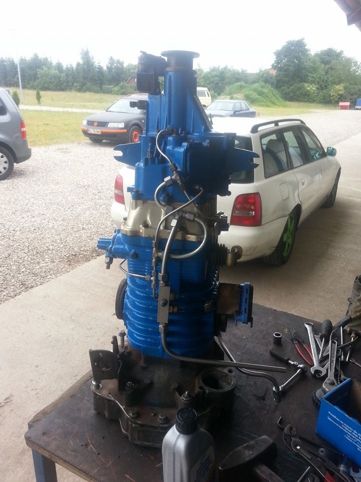

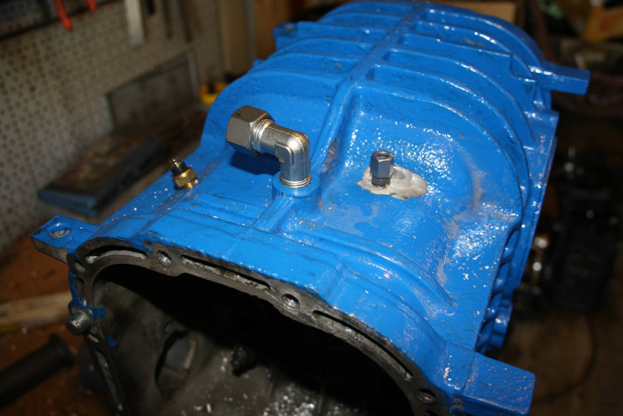

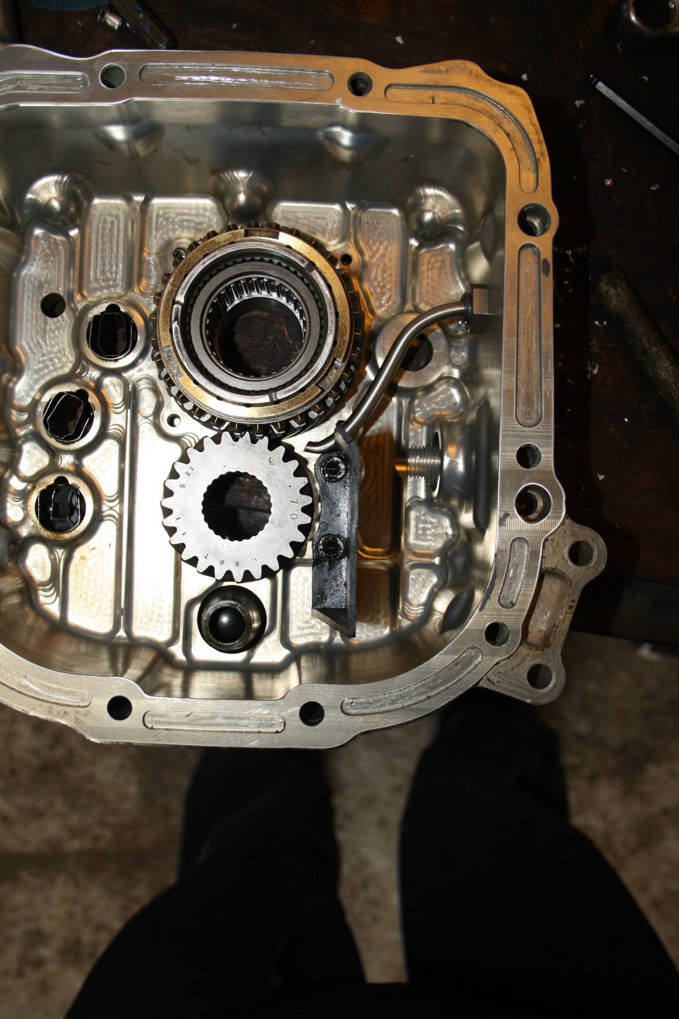

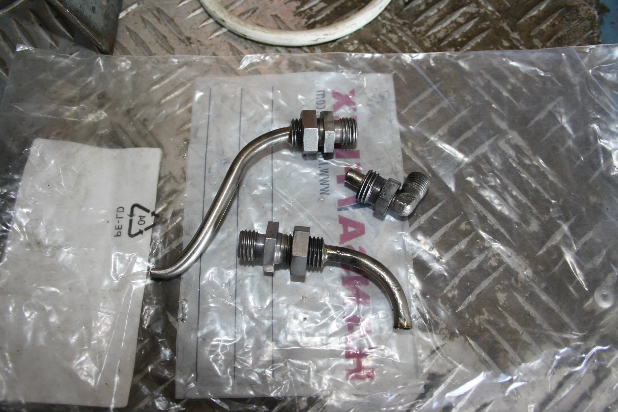

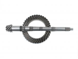

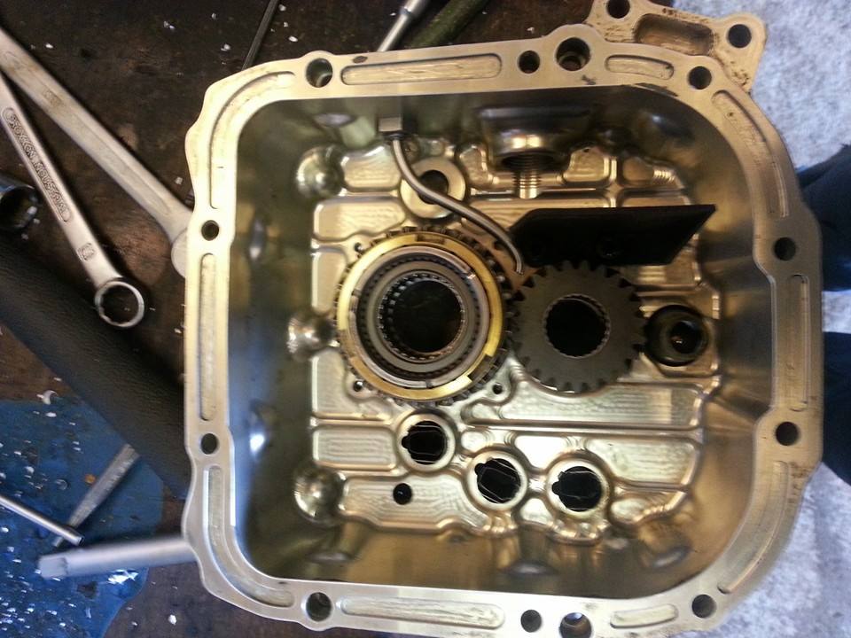

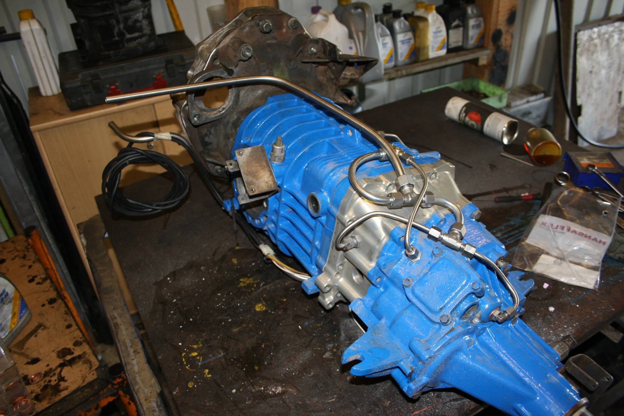

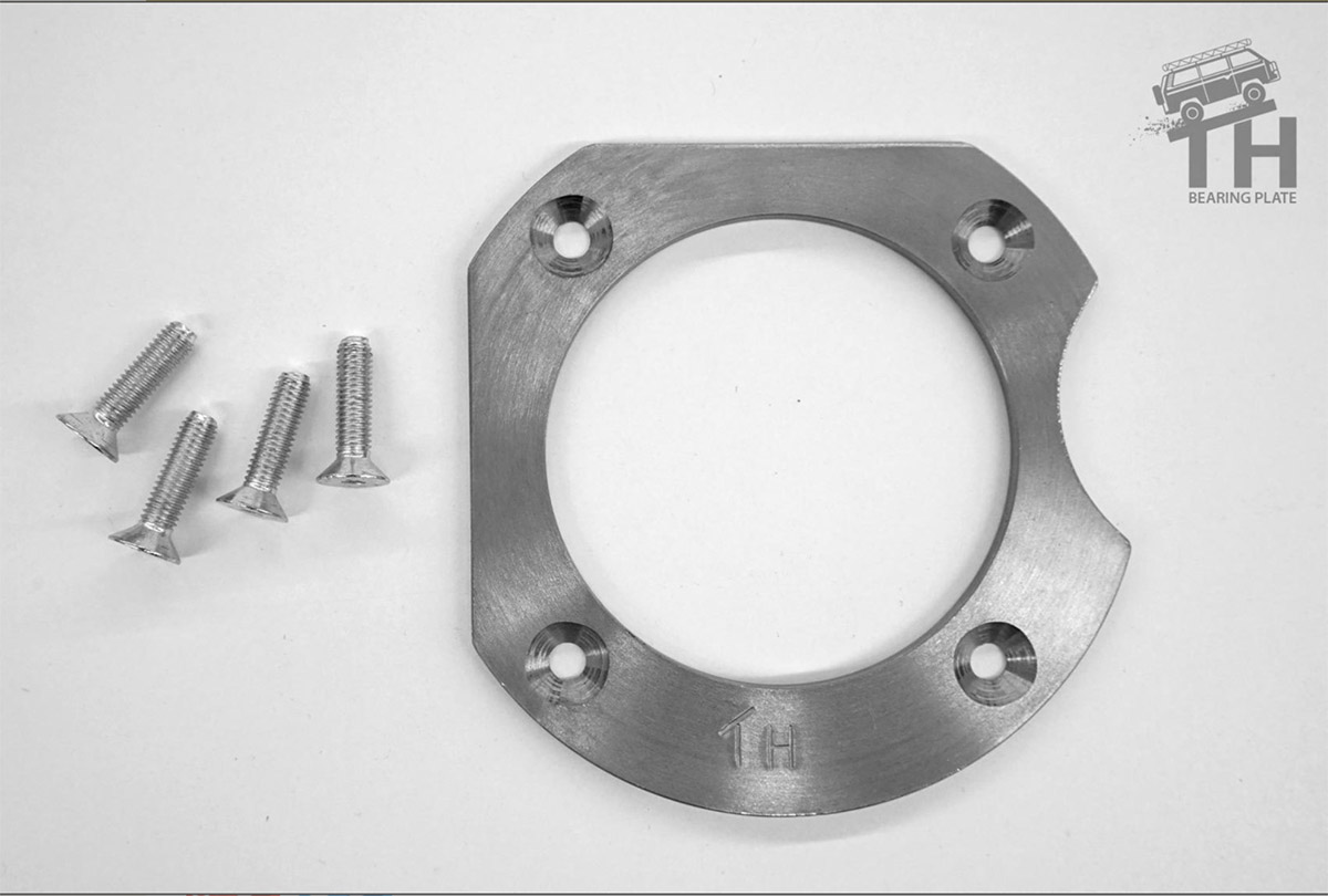

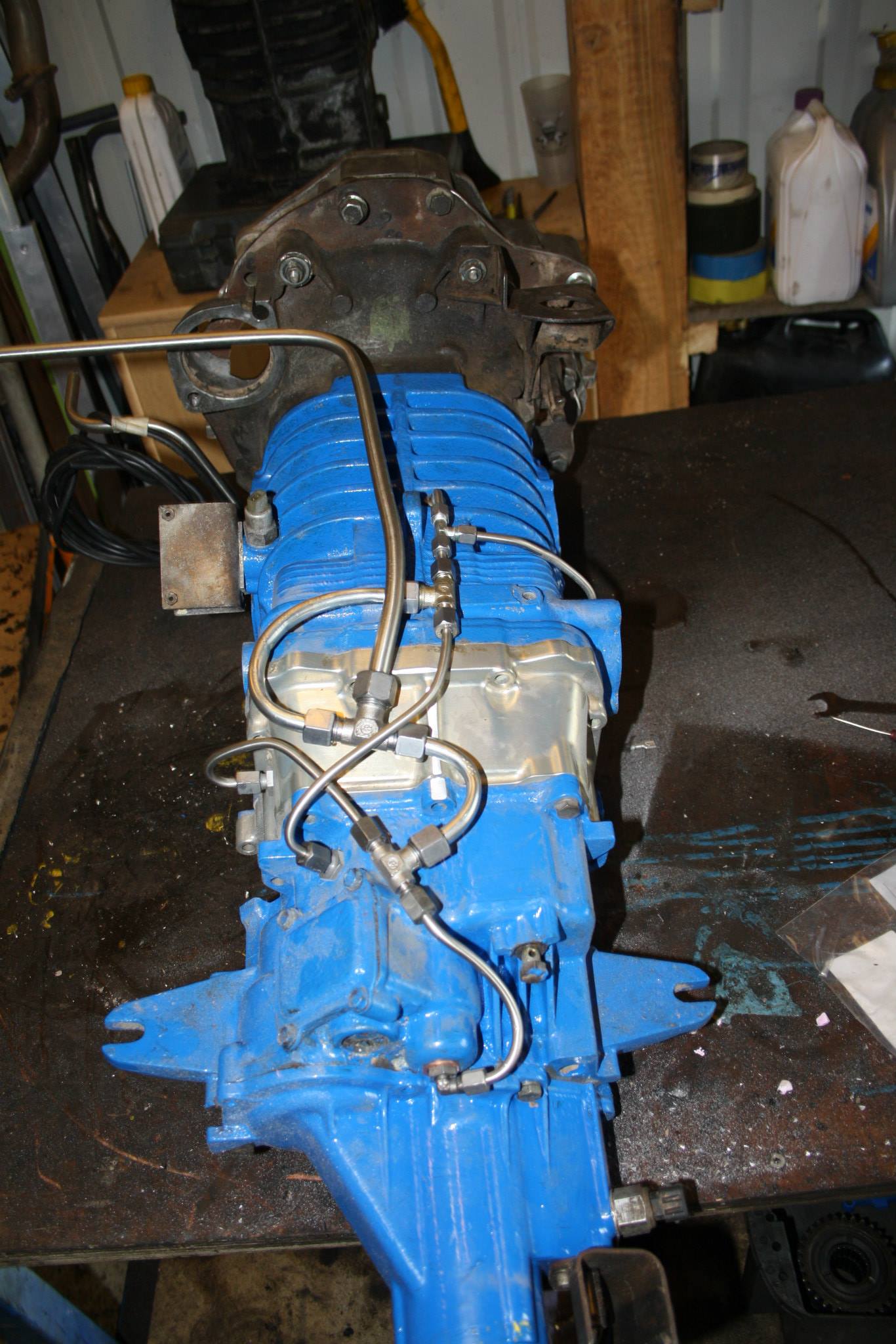

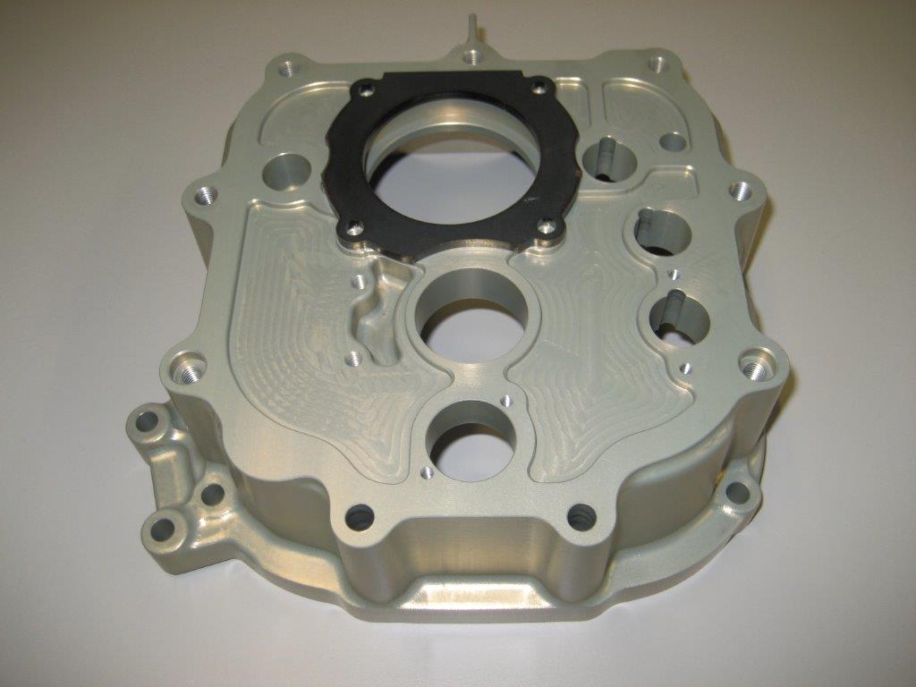

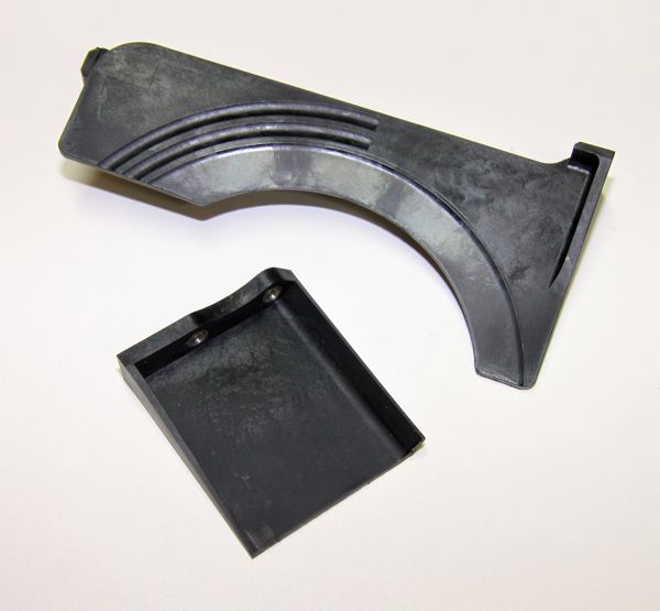

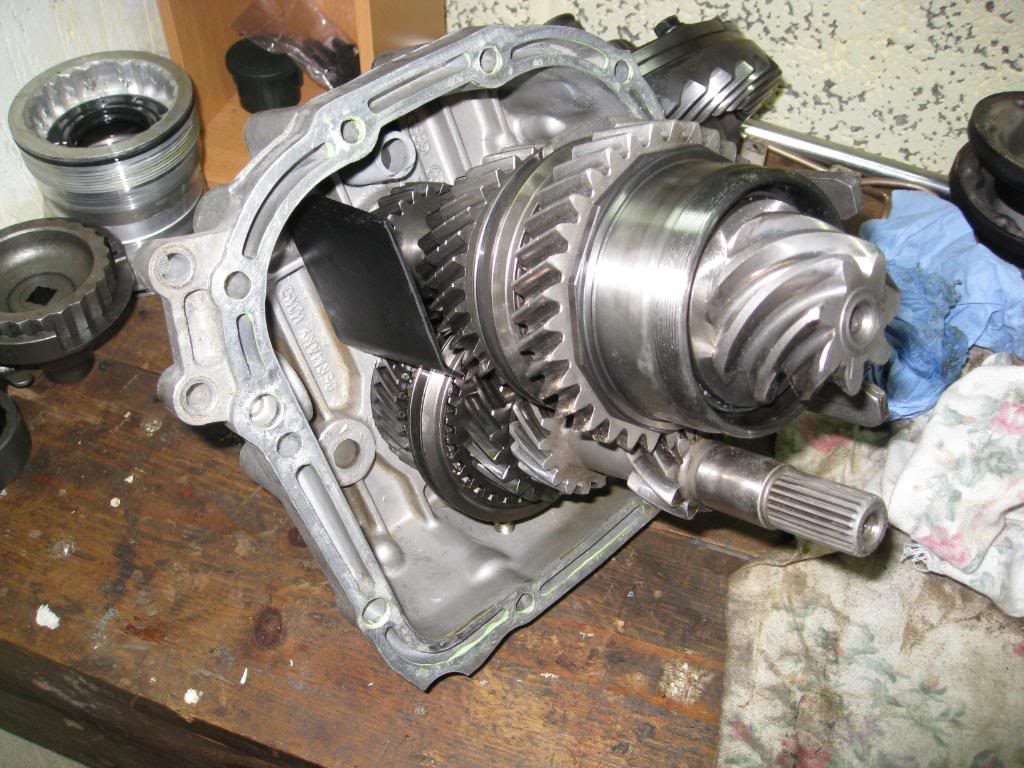

Ehhe....ma difatti sei tu nel giusto...io purtroppo ci sono dentro fino al collo...è una vera e propria malattia....sul serio.

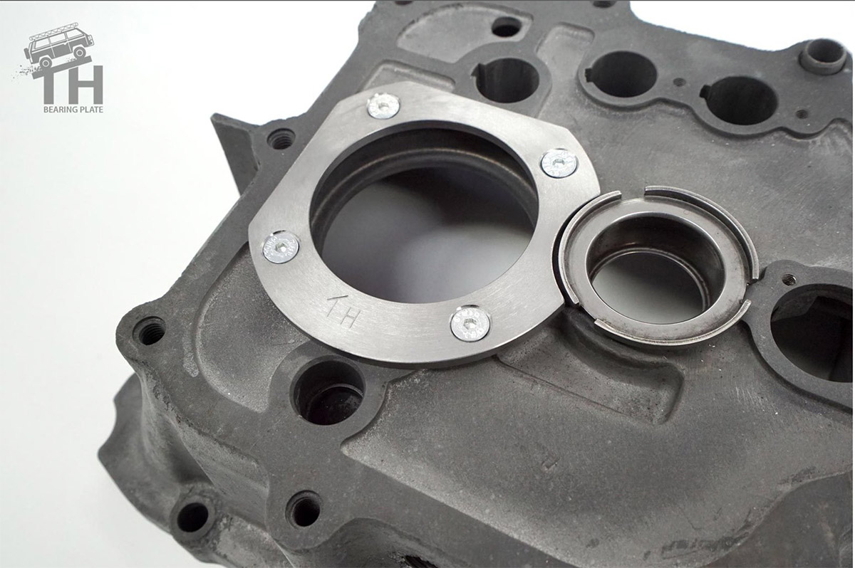

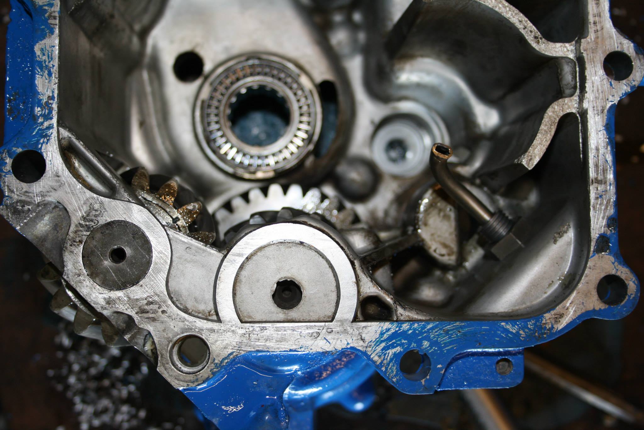

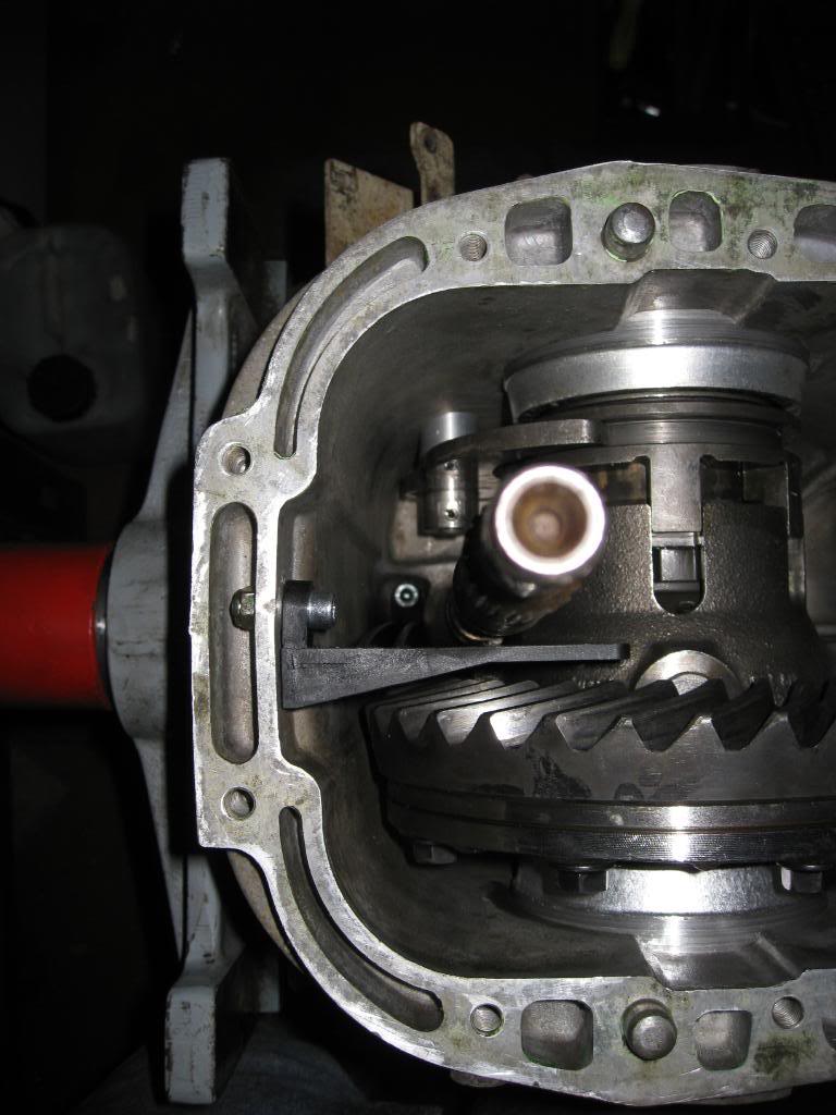

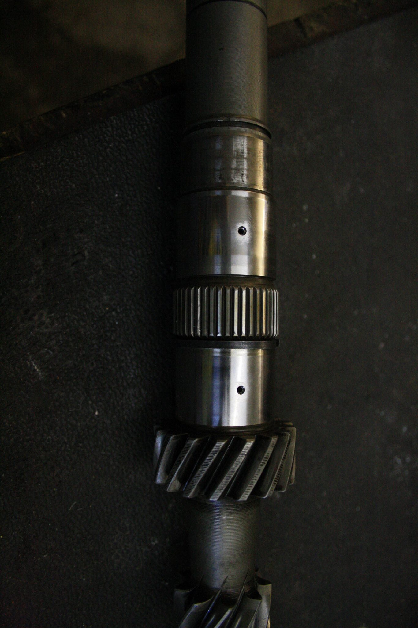

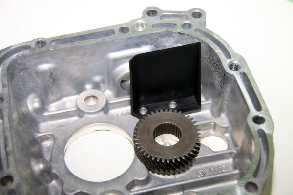

Si il cambio come ti dicevo rimane lo stesso....volevo metterci l'impianto di raffreddamento con spruzzatori e alberini forati, ma forse non lo faccio, visto che chi c'è lha dice che lo tiene sempre spento...mi limiterò a metterci sensore di temperatura e ovviamente le solite paratie sud africane, piastra di rinforzo del cuscinetto principale, carcassa in alluminio dove risiede cuscinetto principale (e non magnesio), la rarissima carcassa del differenziale anch'essa in alluminio e non magnesio e infine la coppia conica HD palloid di weddle

Questo è quello che era in progetto, ma che probabilmente lascerò perdere.
cmq per la cronaca si dice che il v6 essendo 6 cilindri è molto più fluido ed omogeneo come motore rispetto al 1.9 , metre il 1.9 a 4 cilindri ha un'onda quadra come un martello che picchia e quindi sul cambio ha un effetto perggiore, in più il v6 con volano bimassa smorza parecchio i colpi e gli strappi che per il cambio sono fatali. In più paradossalmente il 1.9 ha più tiro hai bassi in accelerazione e quindi mette in crisi il cambio prima...il v6 fino a 2000 giri è più contenuto, poi esplode con i suoi 180 cv (se originale

Sono basito....addirittura gli spruzzatori nel cambio con circuito dedicato di raffreddamento e casse in magnesio o alluminio????????? porca paletta!!! (e sono educato)
Simmo, uno bravo! Cercane uno bravo!!!!
Ma non di esperto di cambi....di medico!!!!!!
