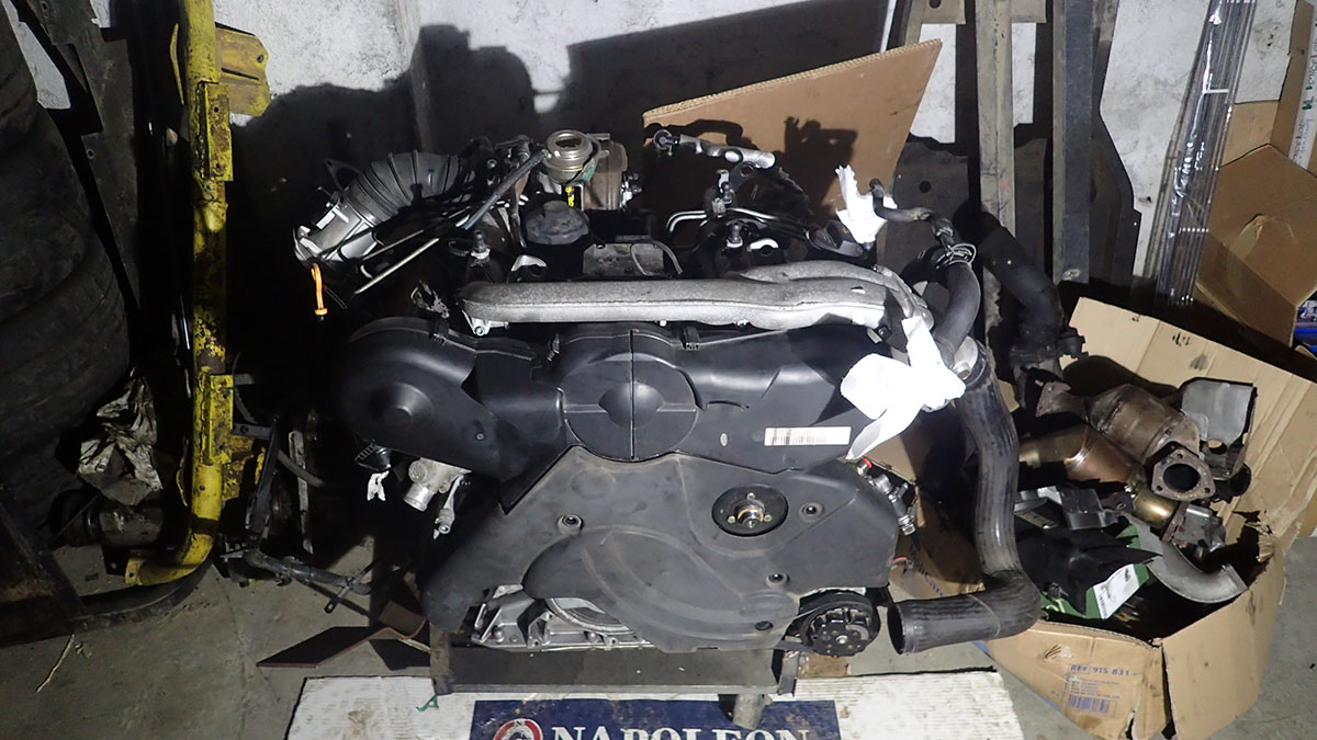

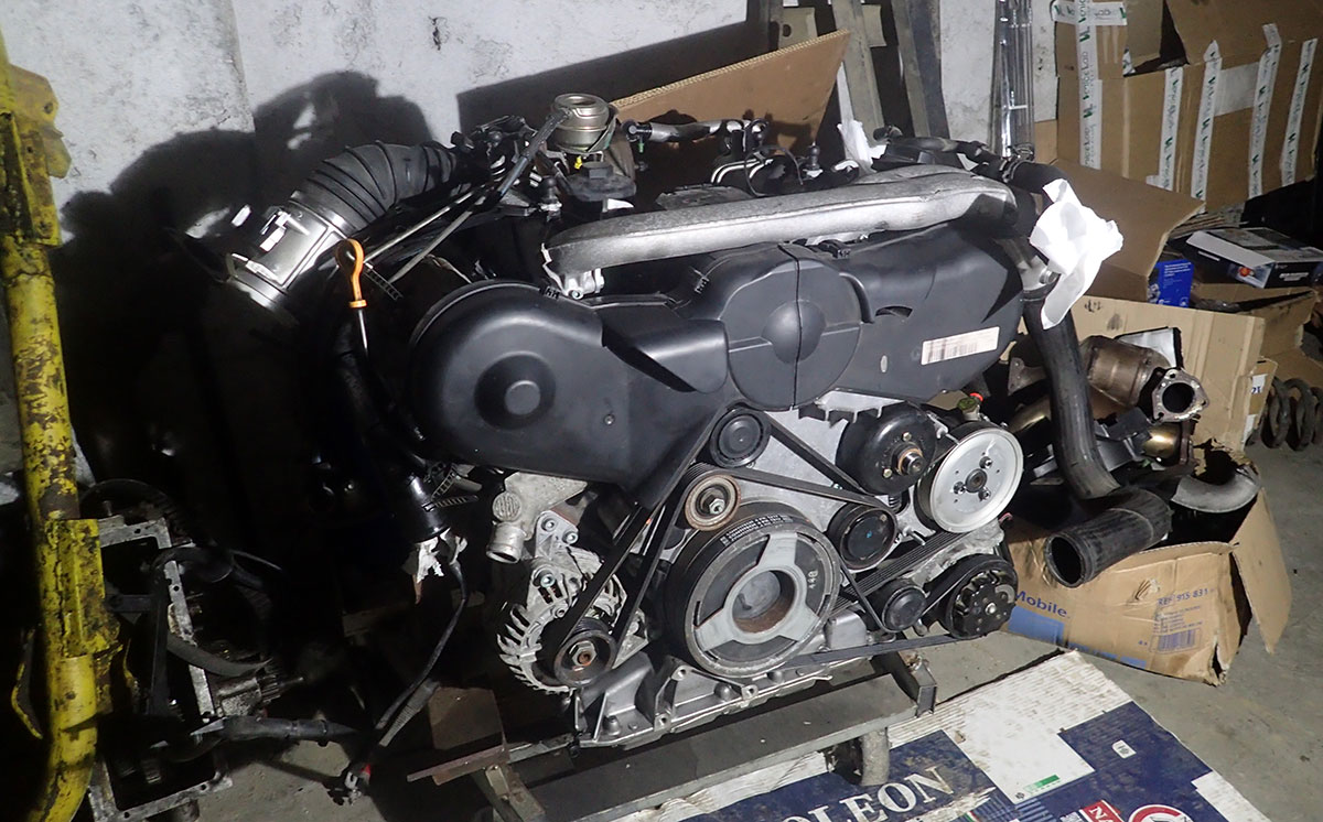

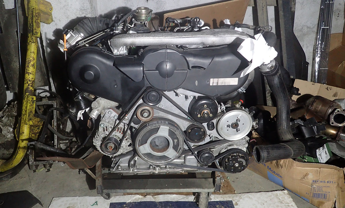

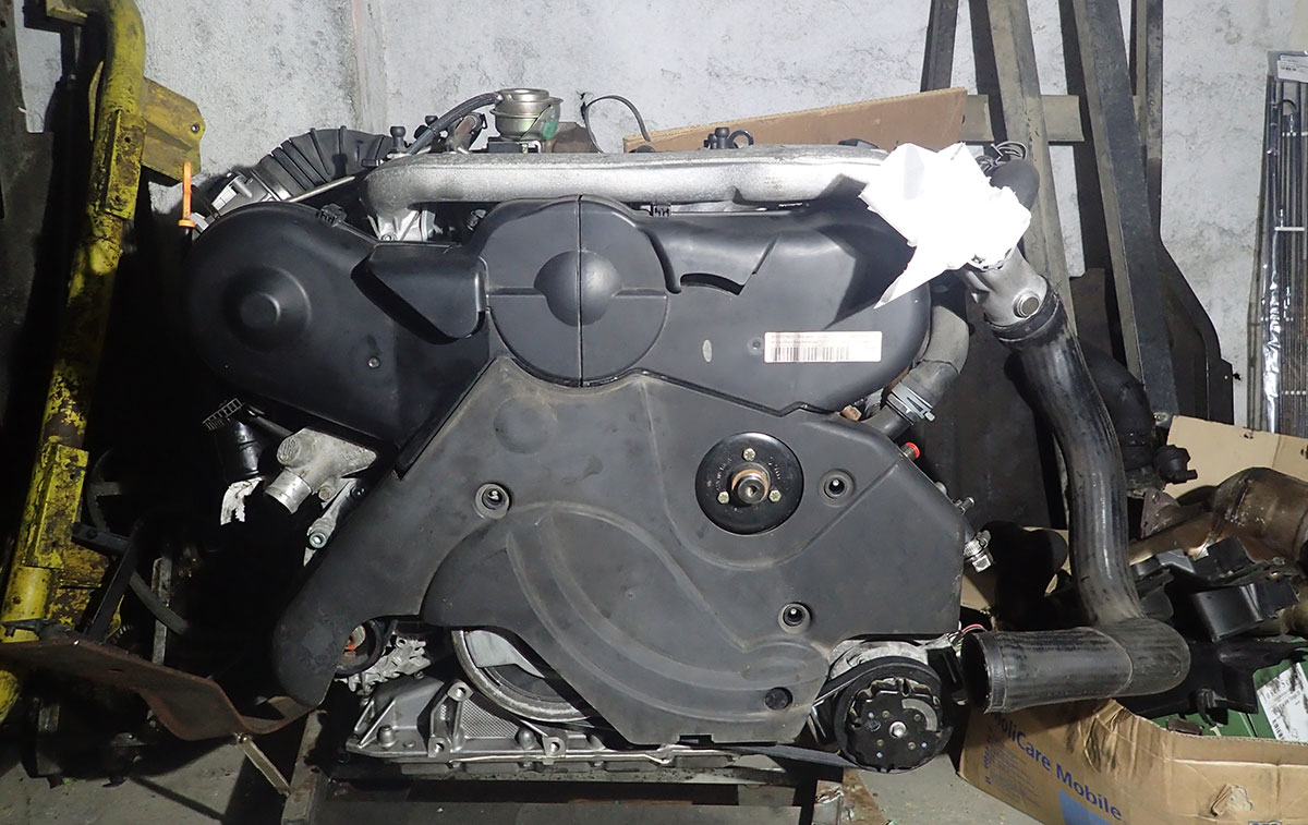

8 Anni 3 Mesi fa #145397 da Silentbay
Pronto per essere montato! :blues: :fiori:

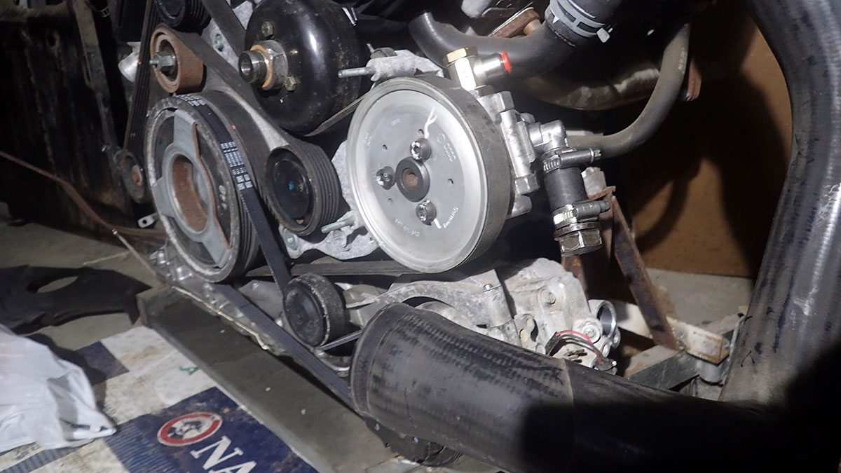

8 Anni 3 Mesi fa #145398 da Silentbay
Modificato anche la pompa del servosterzo (io non ne ho bisogno) per manterene il tensionatore e la cinghia originale...tolto l'elemento ad alette interno, richiuso, tappato uscita inferiore, riempito di olio da cambio per 3/4 e montato sfiato che porterò nel camino di destra :hippy
