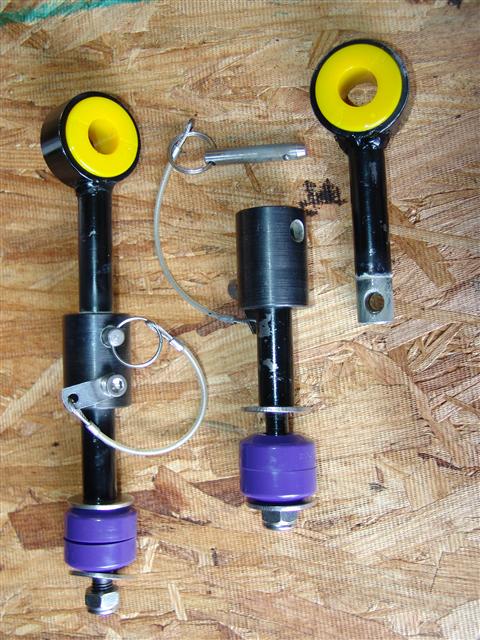

Se i tiranti fossero nuovi si farebbe presto a scollegarla, alla fine sono due dadi.

Oppure così..
11 Anni 3 Settimane fa #119147 da Silentbay
Syncrotrip ha scritto: Oppure così..
Bellissima questa soluzione...penso che essendo facilmente imitabile proverò a farla! :D

basta farla da un lato.
Devi però bloccare in qualche modo la parte superiore.
Quella inferiore rimane in verticale, potrebbe piegarsi malamente se ti si infila un ramo o altro.
Tieni il moncherino inferiore il piò corto possibile e trova una soluzione per bloccare quello superiore.
Se ho un ricambio ed il tempo, faccio un prototipo per il SRFL

Toto67 ha scritto: basta farla da un lato.
Giusta osservazione!!
Per il prototipo che dire... :vw
11 Anni 3 Settimane fa #119232 da Toto67
Altra soluzione potrebbe essere quella di spostare il manicotto a metà della barra, anche se temo che in questo caso la foratura per il passaggio spinotto ridurrebbe troppo la sezione con conseguente rottura della barra stessa.
Sarebbe inoltre molto difficile sbloccarla perchè protetta dalla slitta.
per contro rimarrebbe tutto a posto senza dover fissare niente.
Gli do un occhio e vedo.
