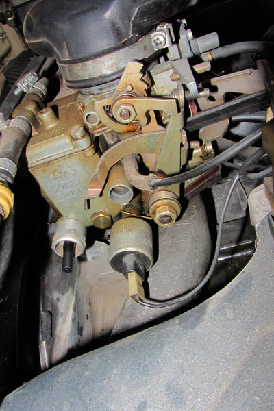

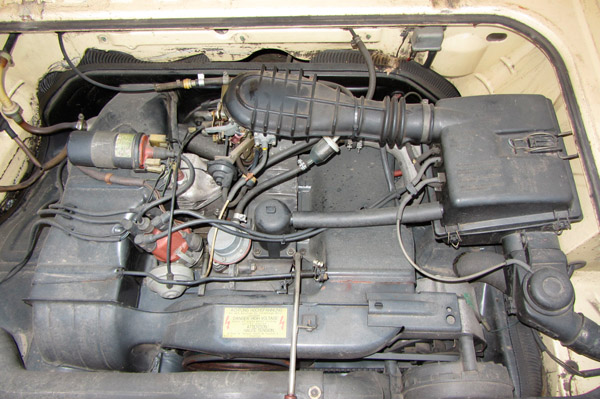

Motore 1600 CT, Carburatore: cos'è questo/a?

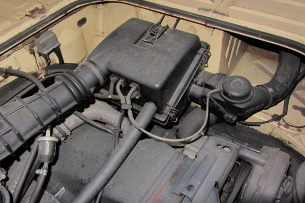

Sembra ci sia sopra un tappo, però non vedo prese di depressione libere sul filtro.
Non rimane che aspettare la risposta di qualche possessore di T3 con motore 1600...
I messaggi che si scambiavano nell'altro forum facevano riferimento ad attacchi aggiuntivi sulla scatola filtro, già presenti in origine.

13 Anni 8 Mesi fa #73141 da loca
Secondo mè quello è un tappo di scarico a vite (come quelli dei filtri del gasolio) per scaricare la vaschetta da eventuali ristagni di acqua)

13 Anni 8 Mesi fa #73146 da raffo
CaravelleC ha scritto: Sembra ci sia sopra un tappo, però non vedo prese di depressione libere sul filtro.
Un saluto
Sì, il tappo (quello che sembra un tubetto nero) l'ho messo io perchè perdeva benzina.

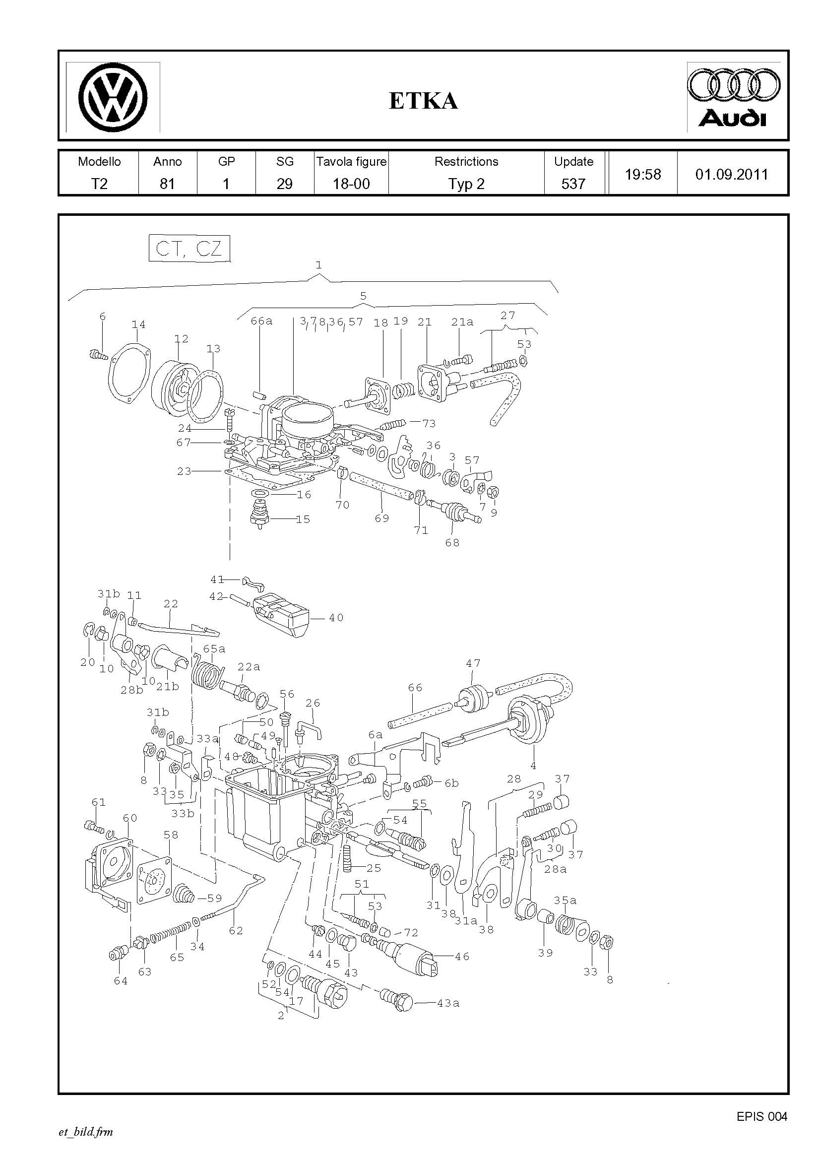

13 Anni 8 Mesi fa #73221 da Syncromat
Sull'ETKA fa vedere che al posto della valvolina incriminata (Pos.2) ci puoi mettere una vite (Pos. 43a) con guarnizia, e bella li.
Io proverei a vedere se cura...
