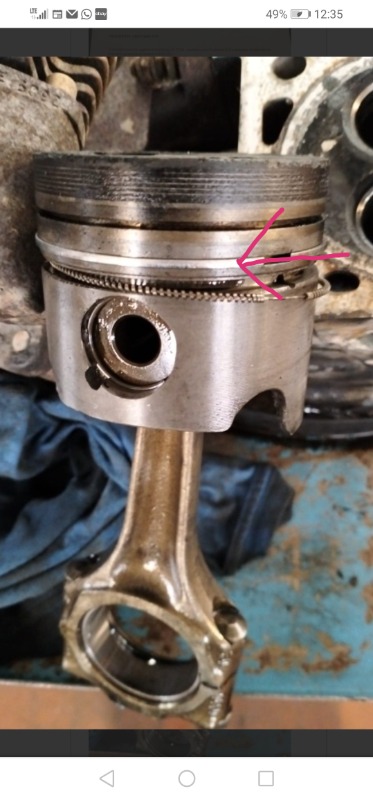

Buonasera Tarowesty, per curiosità, come proseguono i lavori?. Aprendo le foto che hai postato, mi è saltato nell'occhio che la seconda fascia è montata al rovescio facendo trafilare olio dal basamento. Un consumo olio di 1 litro x 1000 km, secondo il mio modesto parere, il motore dovrebbe essere quanto prima revisionato.

il motore è stato nuovamente revisionato, adesso sto girando da 500 km e controllando che tutto vada bene. Vi aggiorno. Scusa mi potresti evidenziare sulla foto la seconda fascia montata al contrario?

Questa è la seconda fascia montata al contrario, la prima non si vede perché mancante.
Sono sicuro che sia montata a rovescio.
Saluti

Ciao,
da cosa si capisce che questa fascia è montata al contrario? fammi capire bene sennò mi rapporto male
grazie
grazie
