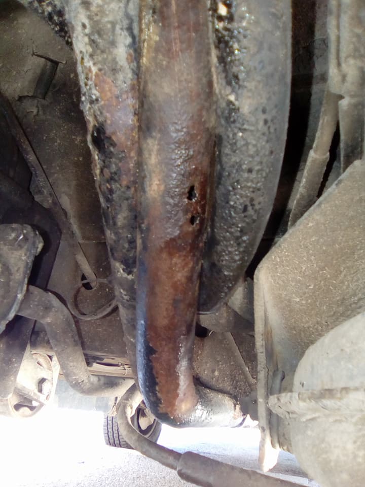

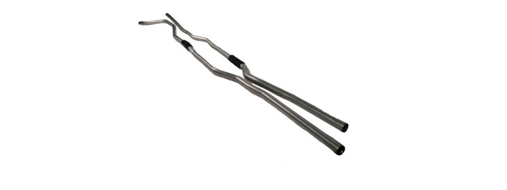

mauromiller ha scritto: Salve a tutti ragazzi oggi mi son accorto che uno dei tubi di mandata del radiatore ha un soffio quindi perdita e ogni 6 giorni mi trovo senza acqua/liquido..ora ho cercato i detti tubi ma hanno un prezzo assurdo 300 euro ( metto foto per farvi capire di che parlo )...ora pensavo di sostituire i tubi in inox con dei normali tubi telati dello stesso diametro, qualcuno l ha già fatto? secondo voi è fattibile?
8 Anni 2 Settimane fa #146974 da mauromiller
Grazie per avermi reindirizzato qui...in pratica è lo stesso problema ma io l ho ho all opposto..una domanda ma se non metto tubo in EPDM che cambia con un un tubo normale telato? io dovrò tagliare per 50 cm circa e li faro tutti e due per esser certo dato che uno presenta ruggine..posto foto così lascio traccia visibile del problema
