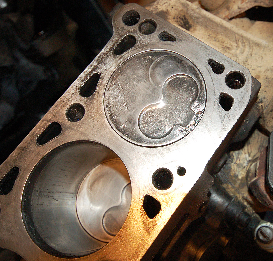

La previsione di spesa dal meccanico era incerta ma comunque molto alta e la settimana scorsa iniziamo a fare il lavoro per conto nostro!
Ci fermiamo su iniettori per i quali serve una chiave a tubo dritta di 27mm e sulla testata perché i prigionieri hanno una testa a femmina TORX (poligonale) e occorre la chiave speciale (10mm).

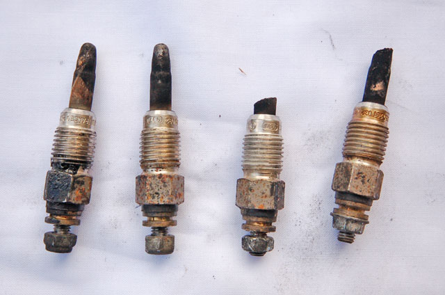

Allego foto delle candelette che fanno subito presagire un pessimo scenario e spiegano anche le difficoltà in accensione!
Ho trovato un po’ di morchie di olio nero nei tubi vari e nel coperchio delle valvole, ma quasi niente nella coppa dell’olio. Smontata poi la testa scopro ruggine in 2 prigionieri (quindi presenza di acqua) e tutti i setti tra le valvole spaccati, sottilissima crepa anche tra una valvola e la precamera.
Smontata la coppa dell’olio proviamo la compressione dei pistoni e almeno un paio sfiatano di sotto … brutto segno! Fatto test di tenuta fasce con la benzina nessun trafilaggio …. Quindi le fasce sarebbero a posto. Pulendo bene e lucidando le teste dei pistoni noto che quello che aveva la candeletta spezzata ha una crepa sul cielo, oggi scopro che anche il numero 3 ha una crepa ed ecco spiegato lo sfiatamento di sotto e - come ha già confermato anche Giusvald – lo sputacchiamento di olio dalle guarnizioni per via del notevole aumento di pressione nella coppa.
Al momento ho portato testa e pistoni in officina rettifiche e pompa e iniettori in revisione.
Ho portato anche la pompa olio e abbiamo visto che la testa dell’alberino è piuttosto consumata, quindi ha acquisito gioco che potrebbe determinare l’accensione del cicalino quando sono a bassi giri (in rilascio in discesa). Giusvald … hai notizie in proposito? Secondo loro dovrei cambiare la pompa perché il solo alberino non si trova.
Inoltre, secondo te … è un problema cambiare 2 pistoni in un motore vecchietto? (non si sanno i reali chilometri).

Giusvald .. sei un angelo!!!
allego foto del pistone in cui si possa vedere la crepa, lo smangiucchiamento provocato dai pezzi della candeletta e la punzonatura. Dalla parte opposta del 76,483 c'è un altro simbolo con dei numerini ..... se è importante ti fotografo pure quello.
dalla tua analisi sembrerebbero ancora originali .....
Con il dito non si sentono scalini ne rigature ... all'officina rettifiche stamani dicendogli che avevo un altro pistone da cambiare mi hanno suggerito con una certa ovvietà (!!) che ormai sarebbe meglio cambiarli tutti!!! Dipende tutto dai costi ... mi sto svenando e in questo momento non potrei davvero!:nonono:
Ah ... ad mia capocchiam ho deciso che il pistone 1 è quello dalla parte della cinghia dentata .. ma magari è il contrario!!
Adesso cercherò di studiare le tue indicazioni per gli allineamenti ....... preziosissime!! grazie.
