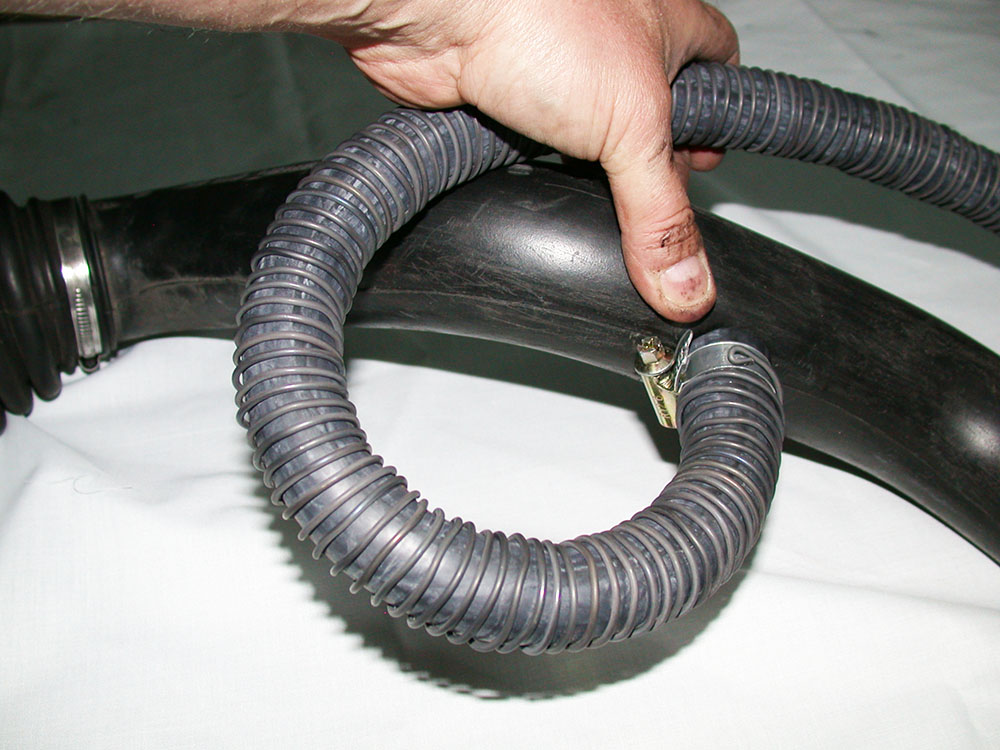

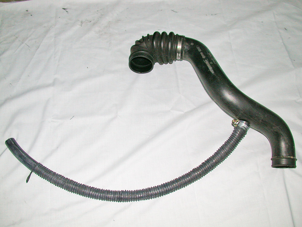

A proposito .... che ne pensate dell'armatura che ho fatto a questo tubo che vorrei sostituisse quello sagomato di mamma Volkswagen? In questo modo anche nelle curve strette non si piega e risulta pure protetto dalle abrasioni ..... secondo voi riesco a fargli fare il percorso richiesto? il tubo originale è in una delle foto postate in precedenza ...
