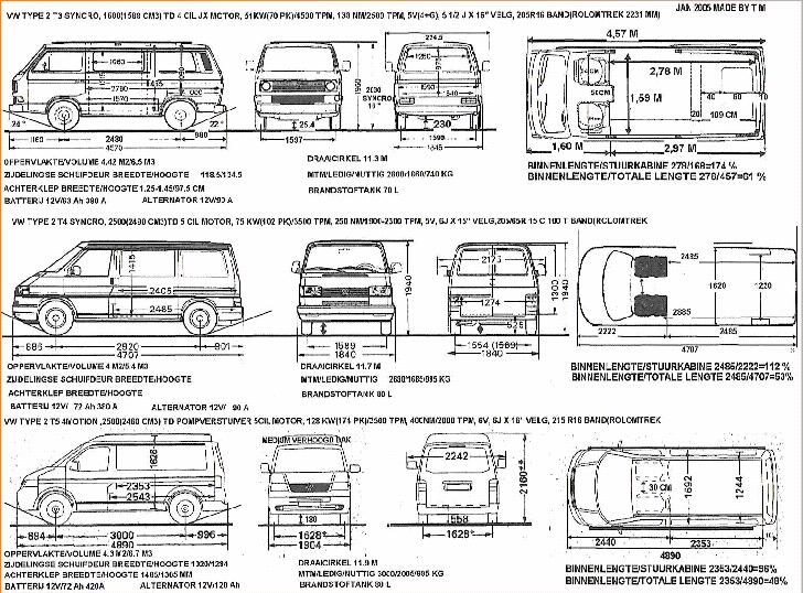

Confermo! Anch'io ho misurato la distanza tra il bagagliaio e lo schienale della panca e anche dallo schienale della panca ai sedili anteriori... il T3 ha entrambe le misure maggiori... è ovvio, il T4 è più lungo di 15 cm ma ha circa 50-60. forse 70 cm in più di muso... che il T3 non ha (per (s)fortuna!!)

Lo schemino del raffo mi ha veramente sorpreso. Mi dispiace di non riuscire a leggere bene tutte le cifre. Mi interessa molto, raffo, potresti darmi il link o postare un'immagine lievemente più grande ?
Mi interessa soprattutto il volume di carico complessivo espresso in metri cubi e l'area in metri quadri.
Ricordo bene che il teo se ne accorse subito, quando passo' dal t4 al t3. Ci stava più roba. Io credevo fosse solo un'impressione, dovuta al fatto che la carrozzeria del t4 è più rastremata, è più stretta in alto. E invece è proprio più grande !
Ancora una volta incredibile T3 !
