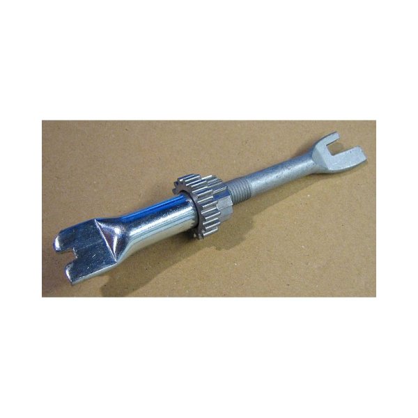

Non so se questo è il post giusto, ho comunque anch'io problemi di freni.
Mi si è rotto il registro delle ganasce del freno e nn riesco a trovarlo tra i ricambi.
Ho trovato kit com molle pistoni ganasce e tamburi ma non la barretta filettata con il bullone/ingranaggio per l'autoregistrazione.
Qualche consiglio?
In caso mi fossi spiegato male ho anche le foto
Qualche consiglio?
11 Anni 4 Mesi fa #114967
Risposta da OlandeseVolante al topic problema freni
Intendi questo?
Destro e sinistro
Forse la sezione più appropriata sarebbe stata "Consigli per gli acquisti"
Destro e sinistro

puoi trovare anche qui...
www.serial-kombi.com/fr-FR/volkswagen-tr...einage-b28-n17-n2118
