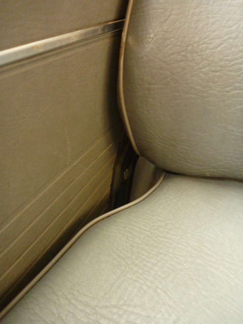

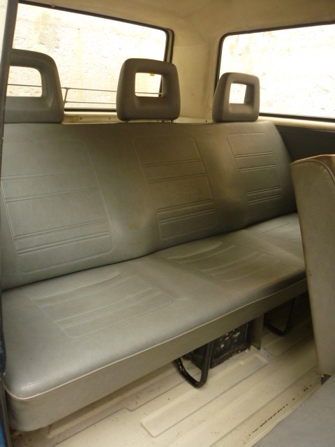

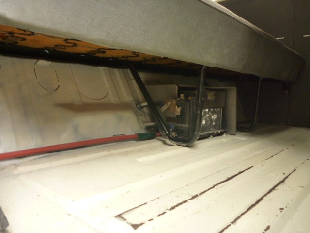

Mopenti ha scritto: rileggendo la mia domanda mi sembrava più chiara di una quartina di Nostradamus...:-)
Quindi cerco di aiutare chi mi aiuterà con delle foto, la panca è questa, terza fila
immagino che attaccherò parte delle cinture su queste viti
ma per il posto centrale?
Sotto la panca... non c'è nulla che faccia pensare ad un attacco (e la capra è scappata)
grazie mille!!!

8 Anni 3 Mesi fa #145626 da Freejoker2012
Attenzione a montare sempre cinture omologate in italia; quelle ventrali sul posteriore..
Le cinture a triangolo proposte nelle foto, sono per il mercato americano con altre omologazioni..
Dico questo perchè alla revisione, controllano le etichette poste sulle cinture.
