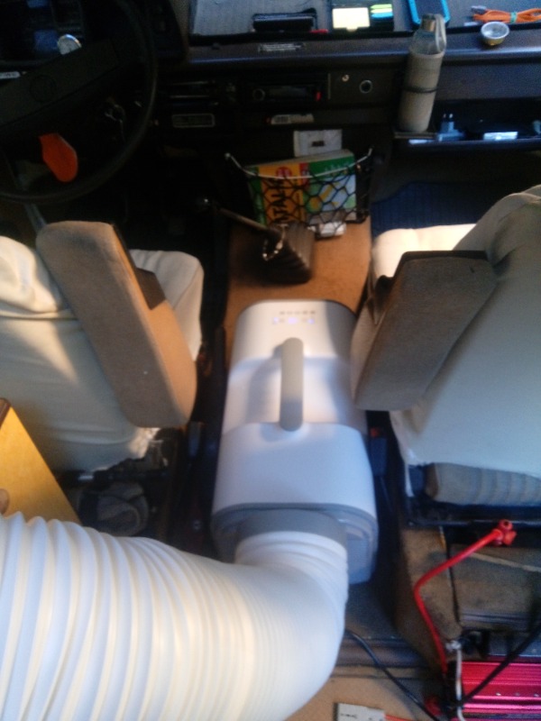

ciao a tutti alla fine ho montato un AC portatile comprato su Aliexpres vedi foto da 4500 btu circa 600 w di consumo lo ho preso a 220 v (nell ipotesi non fosse efficiente l'avrei usato per la casa) costo circa 260 euro...non stò a raccontarvi il casino che ho avuto per il fatto che è arrivato che non funzionava !! poi con una nuova scheda si è rimediato il tutto.
1) il compressore stà perfetto in mezzo hai sedili anteriori, quindi mi basta tirare il tendone divisorio della cabina in modo da avere un solo piccolo spazio da rafdredare
2)Ovviamente ho comprato anche un inverter , per star nel sicuro da 3500 w vedi foto ..

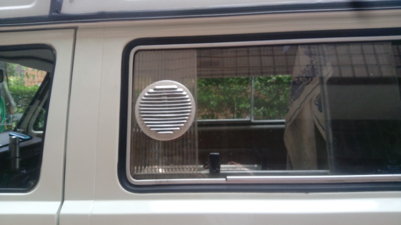

3) ho convogliato lo scarico al finestrino laterale scorrevole con una apposita griglia da me autocostruita vedi foto
Bene fatto tutto felice del lavoro abbastanza pulito e soprattutto rimovibile !!
Peccato che il complesso collegato a 220 funziona benissimo e raffredda velocemente, ma collegato all inverter funziona si,,il sistema ventilazione ma quando si attacca il compressore si spegne?? poi riparte poi si rispegne e così via .. domandone è poco potente l'inverter?? non va bene l inverter perchè è a onda pura? e non sinusoidale?

Non sono un tecnico ma nel mio, le istruzioni dicono che quando si attiva il compressore, si ha un picco di assorbimento e dunque direi che l’inverter non lo tiene e si protegge spegnendosi

Gli inverter spesso danno noie con carichi induttivi come i motori. Onda pura o sinusoidale è un sinonimo, di solito i meno costosi sono ad onda quadra. Possibile che il motore cinese non avendo soft start peschi per qualche secondo 10 volte la sua capacità e ti manda in blocco l'inverter.

Grazie ragazzi è quello che pensavo ma un picco di assorbimento così alto 10 volte la sua potenza 600w x10 = 6000w stento a crederlo ma potrei provare con un amperometro messo in serie.. cma la cazé lo ho fatta avrei dovuto prenderlo a 12v!!! ora lo terrò per la casa o se quando ...mai.???.. vado in campeggio sigh, non vedo cosa altro fare peccato ci stava così bene in mezzo i sedili

Immagino nei dati non ci sia scritta la corrente di spunto. Nel caso potresti fare una prova con un sistema soft start che si dovrebbe trovare a basso costo per quelle potenze. Nasce proprio per limitare lo spunto a valori poco sopra il nominale. Poi non so se comunque il tuo inverter magari soffre del comportamento induttivo del motore. Io ricordo di aver avuto problemi con un accessorio da cucina che mandava in blocco un inverter che in teoria tirava 3 volte la sua potenza... misteri della vita...
