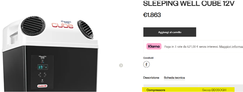

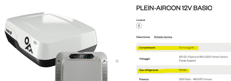

In ogni caso, con 12 V fai poco se pensi alla potenza che serve a un condizionatore da auto…il mio va a 220v e assorbe circa 500w per 2400 btu…per i nostri mezzi bisogna regolare al minimo, altrimenti si gela
Sono 3 anni che lo uso e funziona magnificamente, come quest’anno in Sicilia con massime di 43 gradi, di notte 28/30 e umidità pazzesca..
… ci ho pensato ora… basta verificare sul sito se danno i dati BTU…altrimenti è il gioco delle 3 carte

Dai dati si vede che sono a compressore... con assorbimento massimo di 36Ah a 12V. Da fermi si va poco lontano, anche se magari un pranzo veloce a motore spento mentre si è in viaggio la batteria lo regge. In effetti essendo a 12V eliminano il problema di inverter enormi quando si è in moto, d'altro canto poi da fermi servirebbe un alimentatore bello tosto. In ogni caso serve montare un alternatore maggiorato da almeno 90Ah. Per raffreddare serve potenza. Io sul camper di 7 metri ho montato un freshwell canalizzato che eroga 10000BTU eppure in moto quando viaggio in pieno sole è a malapena in grado di rendere vivibile la cellula e il posto guida. Vero che il daily butta molto calore da motore e cambio che sono vicino al posto guida, e ho un volume grosso da raffreddare. Da fermo appena scende il sole basta tenerlo al minimo e si sta bene. Quando si è in pieno sole penso che servirebbero 30000BTU per avere un effetto simile all'aria condizionata da auto. D'altronde un'aria condizionata media credo che 2-3kW li assorba... anche per macchine piccole. Importante in acquisto tenere in conto che se si gira per aree sosta spesso si ha la limitazione della colonnina a 4A, per cui meglio non prendere condizionatori che assorbono troppo o che hanno spunto non gestito con soft start.
